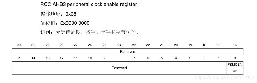

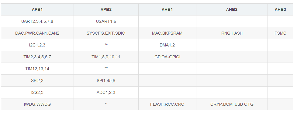

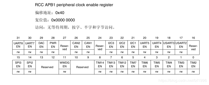

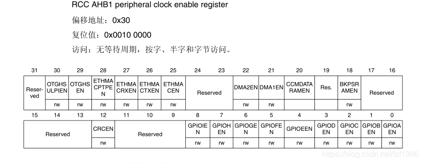

时钟与外设
在这里插入图片描述
使能则相应位置一
image.png?imageView2/2/w/550
在这里插入图片描述
在这里插入图片描述
在这里插入图片描述
在这里插入图片描述
在这里插入图片描述

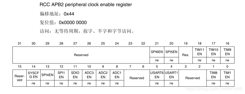

 RCC->AHB1ENR |= 0x00000008; //使能GPIOD时钟
 RCC->APB2ENR |= (1<<14);  //使能syscfg时钟

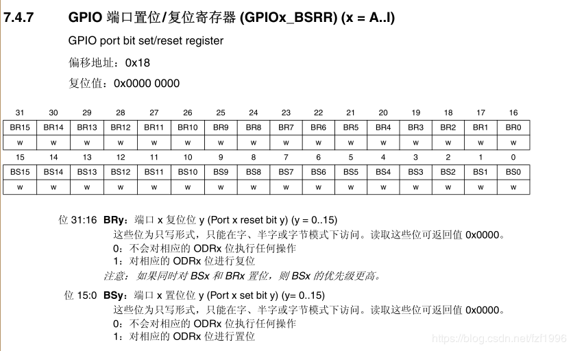

GPIO
在这里插入图片描述
设置步骤:
使能相关时钟
设置相应的IO口为输入或输出 BSRRH BSRRL
设置输入输出的类型 OTYPER
设置输出的速度(如果设置为输入,此步跳过) OSPEEDR
如果输出速度>=50M,开启补偿单元 SYSCFG->CMPCR
设置上拉下拉寄存器 PUPDR
注意:
IDR寄存器,(只读),对GPIO输入的读取
ODR寄存器,对GPIO输出的读写
BSSR寄存器,(只写),对GPIO输出,低16位,输出高电平,高16位,输出低电平
//reset register GPIOx_BSRRH, write only
//set register GPIOx_BSRRL, write only

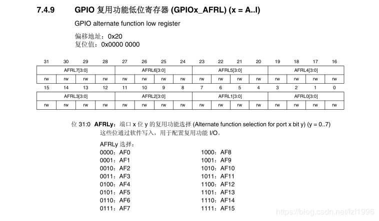

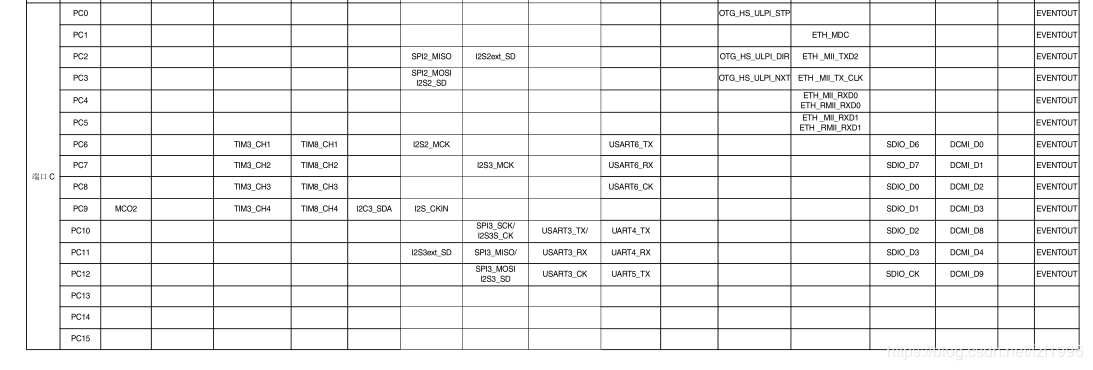

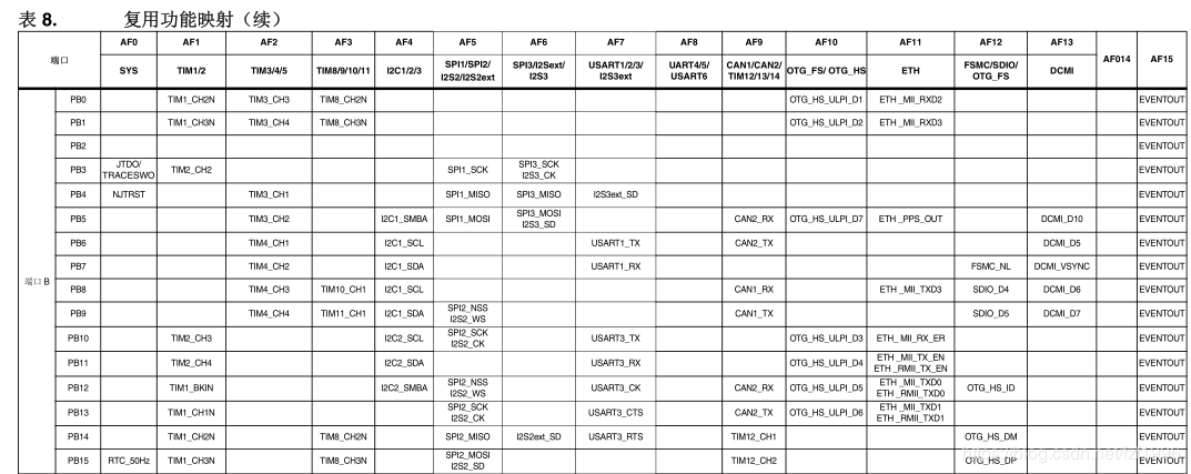

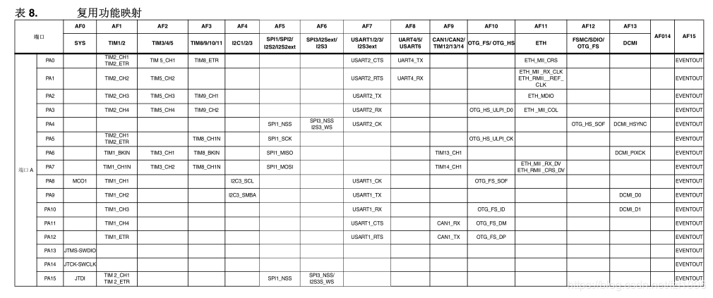

串口与GPIO复用
GPIO复用功能映射表,只给出PORTA,B,C
在这里插入图片描述
在这里插入图片描述
在这里插入图片描述

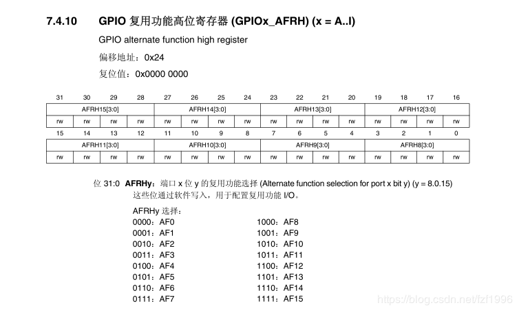

根据表中找出对应外设的复用引脚,及复用功能选择位,AFn。

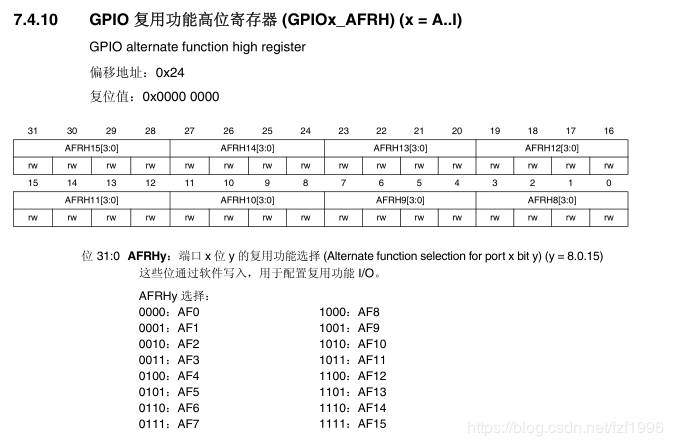

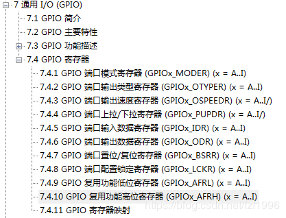

GPIO复用:
由两个寄存器控制,GPIOx_AFRH(高八位),GPIOx_AFRL(低八位)。
在程序中,GPIOB->AFR[0]表示GPIOx_AFRL(低八位),
GPIOB->AFR[1]表示GPIOx_AFRH(高八位)。
在这里插入图片描述
在这里插入图片描述
找到对应的引脚y,写入AFn。
比如串口三对应的复用功能是AF7,引脚是B10,11。则设置引脚的输出类型,速度,上拉下拉。
引脚位于高八位,写入GPIOx_AFRH,GPIOB->AFR[1] = 0x00007700

使能相关时钟
RCC->AHB1ENR|=1<<1;    //使能PORTB口时钟
RCC->APB1ENR|=1<<18;  //使能串口3时钟

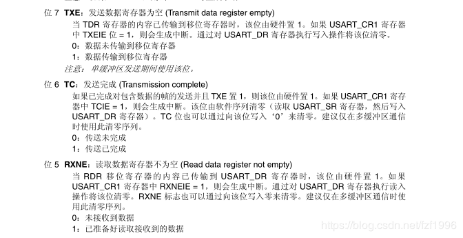

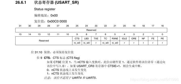

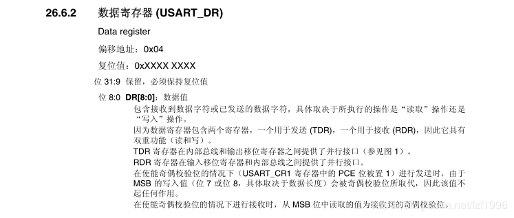

注意:
在这里插入图片描述
串口数据的读写,可以看到,是以8bit,一个字节为单位来读写的。利用DR寄存器,对DR进行读取,即DR赋值给别人,BUFF=DR。对DR进行写入,即别人赋值给DR,DR=BUFF。
再利用状态寄存器,SR来读取状态信息控制。
