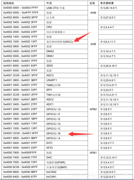

下面STM32F10xxx中内置外设的起始地址。
每个外设的起始地址就是,每个外设的基址了,当然这个基址也可以再分解为基址和偏移地址。
比如,GPIOB的起始地址是0X4001 0C00,可以分解为
片上外设基地址:0x40000000    GPIO都挂载到APB2总线:APB2偏移:0x10000,RCC在APB2总线的偏移是 0x0C00

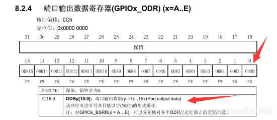

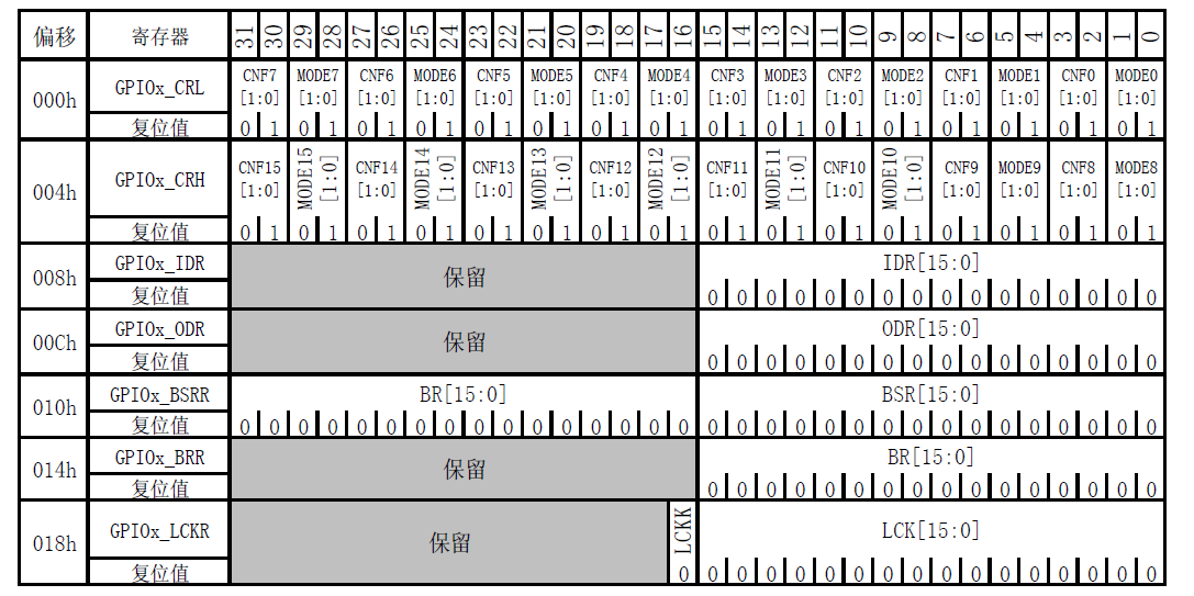

GPIOB外设上有什么寄存器呢?
看看其中的CRL寄存器,偏移是0x00 。如果要找GPIOB的CRL寄存器,则起始地址0X4001 0C00+偏移0x00
ODR偏移是0x0C,如果要找GPIOB的ODR寄存器,则起始地址0X4001 0C00+偏移0x0C

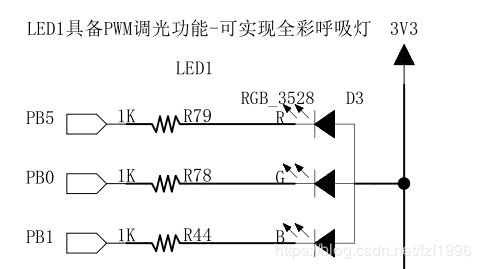

我就让我的开发板的一个LED闪烁。
电路是这样的
现在要让GPIOB0输出低电平,灯亮,高电平,灯灭。

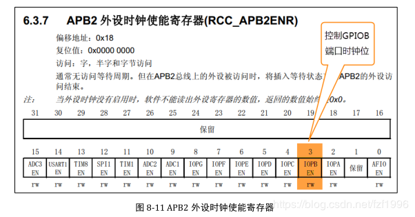

stm32使用一个外设得使能相应的时钟,即RCC。
我现在要使用GPIOB0,首先使能GPIOB的时钟,时钟也是寄存器控制的啊,查上面的地址表,RCC的基址是
0x40021000,使能GPIOB的时钟,它是由RCC_APB2ENR控制的,因为挂在APB2总线上。偏移是0x18
则RCC_APB2ENR地址:0x40021000+0x18=0x40021018

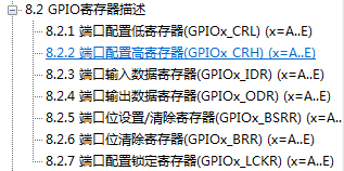

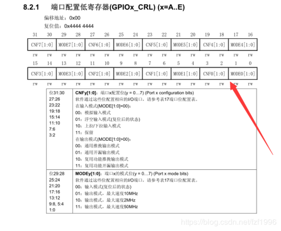

再设置GPIOB的IO模式,CRL寄存器控制。(CRL控制低8位引脚IO的模式,CRH控制高八位IO的模式,四位控制一个io的模式,一个寄存器控制8个引脚,共32位,一个寄存器)

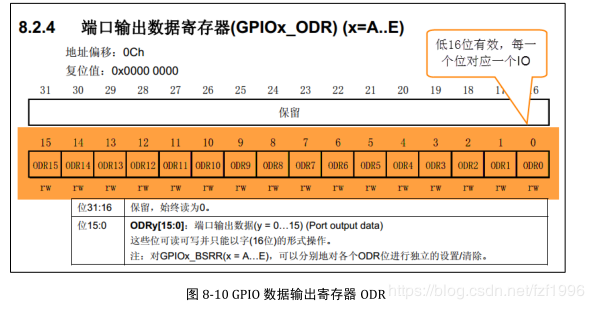

 设置GPIOB的电平高低,ODR寄存器控制(直接对相应的引脚,写入1或者0就行,1,高电平,0,低电平)

RCC_APB2ENR |= (1<<3);
//清空控制PB0的端口
GPIOB_CRL &= ~(0x0F<<(4*0));
//配置PB0为通用推挽输出,速度为50M
GPIOB_CRL |= (0x03<<(4*0));
while(1)
GPIOB_ODR =0x00;
delay(1000);
GPIOB_ODR =0x01;
delay(1000);

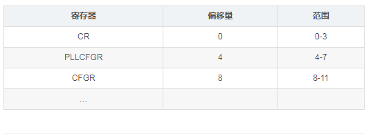

现在我们怎么算这个偏移呢,我也是理解了好一会,只能说C语言还不够。
有了首地址  0x4002 3830
也可以直接加偏移量,用宏定义。
在正点原子中,利用的是,结构体的内存对齐原则
**内存对齐,对齐规则是按照成员的声明顺序,依次安排内存,其偏移量为成员大小的整数倍,0看做任何成员的整数倍,最后结构体的大小为最大成员的整数倍**可以参考下面两篇文章。
https://blog.csdn.net/shi2huang/article/details/80290192
https://blog.csdn.net/weixin_40853073/article/details/81451792
好好理解 变量的地址,值,内存,之间的关系。很容易懵。下面会具体举例
再来理解  结构体  RCC_TypeDef
因为每个寄存器变量都是32位的值,4个字节,所以占4个内存地址
所以每个变量代表的地址偏移量都是4的倍数,例如
