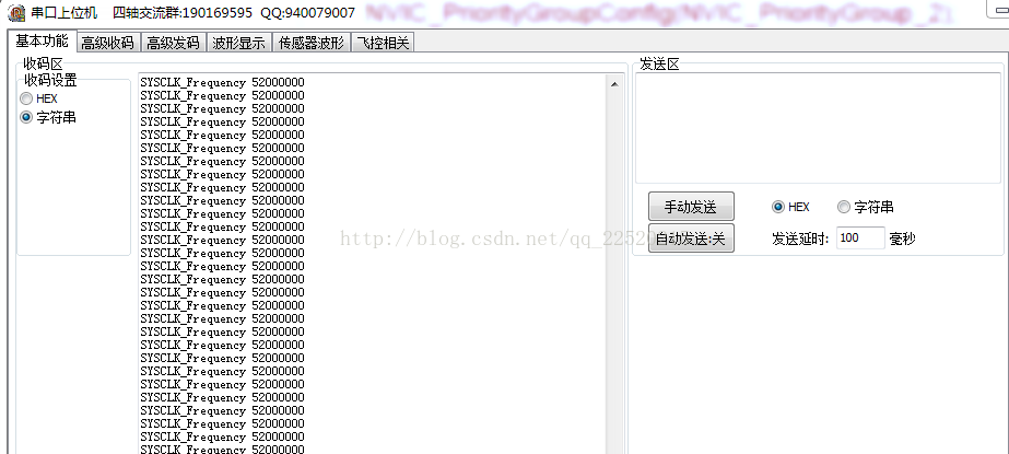

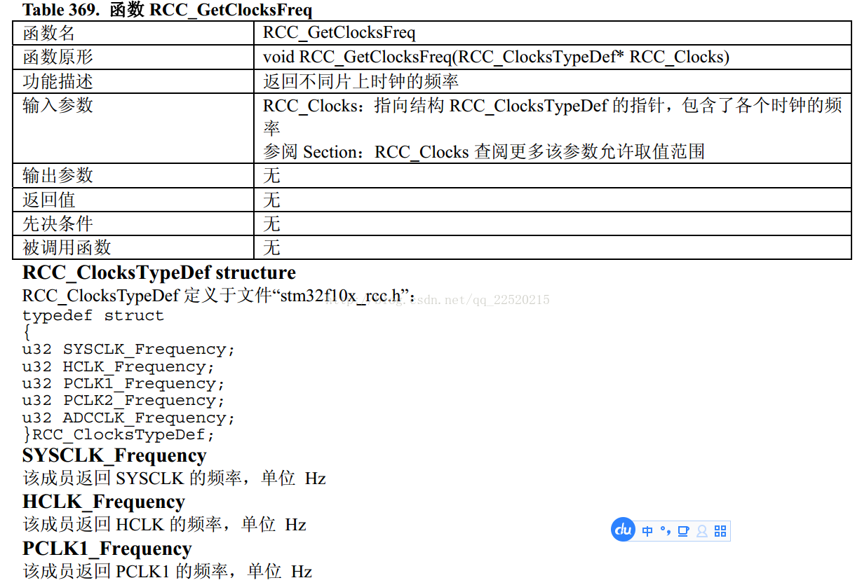

最后我用一个库函数RCC_GetClocksFreq() 它是用来获取各个时钟的频率的!他要先初始化,就在开始前利用RCC_ClocksTypeDef 来使他初始化,我们代码是RCC_ClocksTypeDef  RCC_Clocks,这样RCC_Clocks.SYSCLK_Frequency就是系统时钟的频率了!我们串口输出就可以了!
主函数代码:
int main (void)
       RCC_ClocksTypeDef  RCC_Clocks; //初始化
       SystemInit(); //调用刚才改过的函数
NVIC_PriorityGroupConfig(NVIC_PriorityGroup_2);
Usart_Init(115200); //串口为了看数据而已
RCC_GetClocksFreq(&RCC_Clocks); //获取各个时钟频率
while(1)
printf("SYSCLK_Frequency %d rn",RCC_Clocks.SYSCLK_Frequency);
//printf("SYSCLK_Frequency %d rn",RCC_Clocks.SYSCLK_Frequency);
串口显示:(我的实验利用内部晶振最高只能倍频到52MHz)
