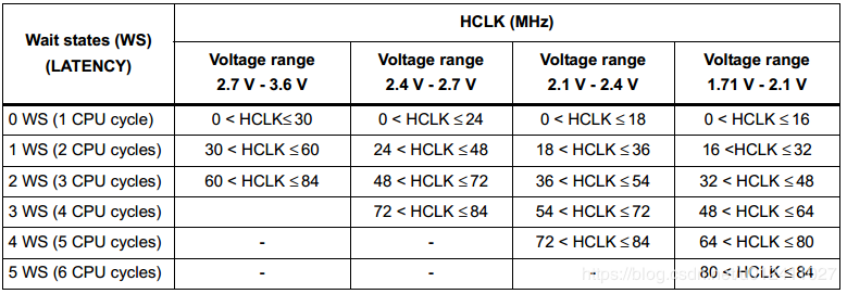

 这里必须要注意一个点:那就是在切换system clock之前,必须配置I-Cache D-Cache以及Latency,否则PLL是设置不成功的。因为system clock由16MHz这样的低速切换到60MHz以上的高速时钟时候,会影响到指令和数据读取总线时序,所以在切换时钟之前必须设置好Latency。具体Latency数值参考下图:

 FLASH->ACR |=(9<<1)|(10<<1)|(0<<2); //enable I-Cache  D-Cache and 2 Latency
