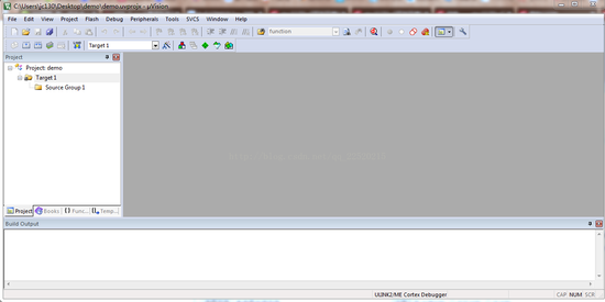

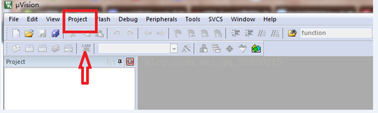

继续上面的操作,我们打开keil,是空的!
点击project ->New uVision Project
选择工程的位置并命名工程名字

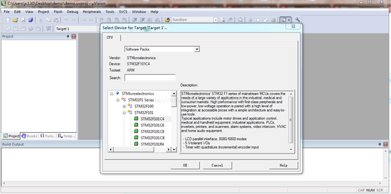

保存后,选择你对应的芯片,
OK后,一个空的环境搭好了!

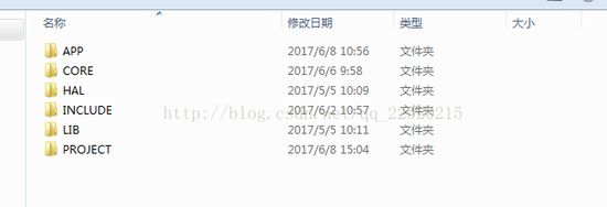

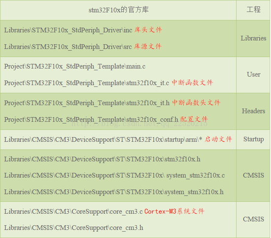

先说明我们要用的文件有哪些:
然后将上面的文件分配到建立的文件代码,分配方式为

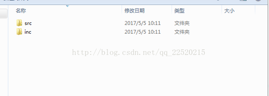

CORE 文件夹:
LIB文件夹:
最后在APP里建个main.c文件!
这样我们基本完成了代码的分配!

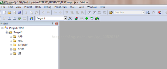

打开刚才的环境,为了方便区分,和代码建立相同的文件结构,如图
下一步,我们通过加载文件,将代码文件夹内相应的c文件加载到对应的文件下 如图:

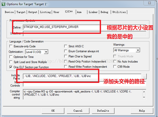

最后做如下操做
创建一个main.c或载入刚才的main.c文件,就可以进行开发!祝开发愉快!
