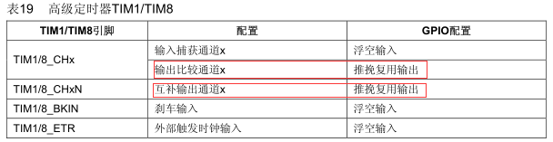

TIM1 对应的 Pin
TIM1 能够输出 4 路 PWM 信号,所有逻辑全部做在了硬件里面,也就是说, TIM1/TIM8 的硬件逻辑中,绑定了几个引脚,不单纯的只是 Timer:

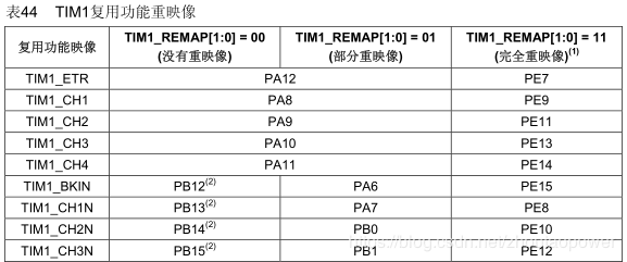

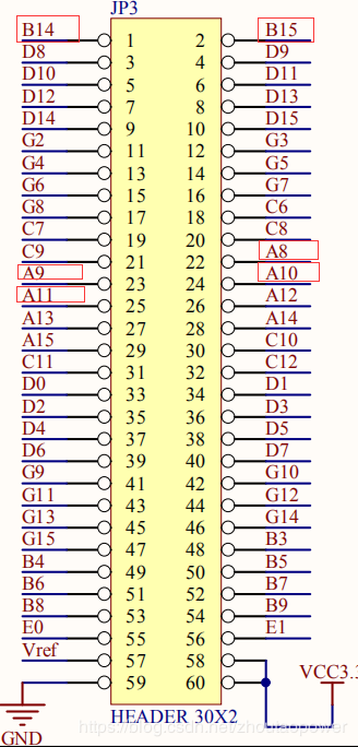

如图所示,TIM1 的四个 Channel 1 ~ Channel 4 分别对应着 PA8 ~ PA11,互补输出的信号 Channel 1 N ~ Channel 3 N 分别对应到了 PB13 ~ PB15 管脚。

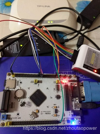

对应到单板上:
好了,然后连接逻辑分析仪上去:
环境准备 Ready!!!

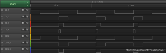

测试结果

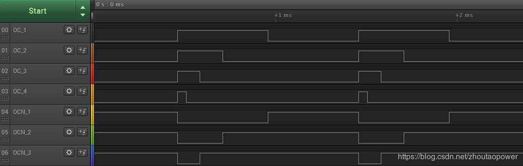

使用逻辑分析仪抓到的结果如下:

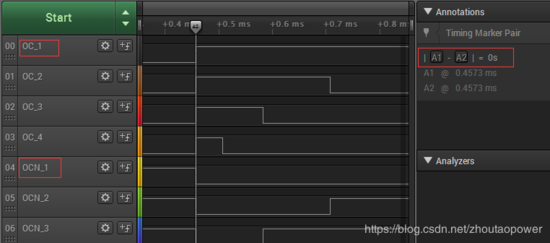

1. 不带死区控制的互补输出
互补输出时间 delta 测量为 0,即几乎是同时输出翻转:

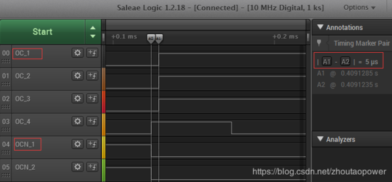

2. 带死区控制的互补输出
互补输出时间 delta 测量为 5us,实现死区控制:
