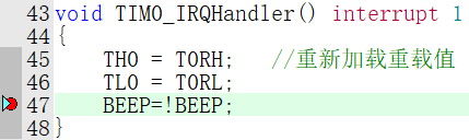

进入软件调试模式,在“BEEP=! BEEP;”设置断点,在没有微调之前观察每次执行“BEEP =! BEEP;”的间隔时间。
8.10.png?imageView2/2/w/550
按下RST复位之后,先按两次RUN
8.11.png?imageView2/2/w/550
再按一次RUN
8.12.png?imageView2/2/w/550
定时时间为0.003285-0.002979= 0.000306s
所以定时时间超了6微秒,则需要给trim一个合适的参数,这里笔者调出了最合适的数为6,所以我们初始化定时器时改为
TIM0_Init(300,6); //用定时器0定时300us,6是微调使定时时间更精确
这样每次跳转到中断函数去执行的间隔时间就为精确的300us了。
