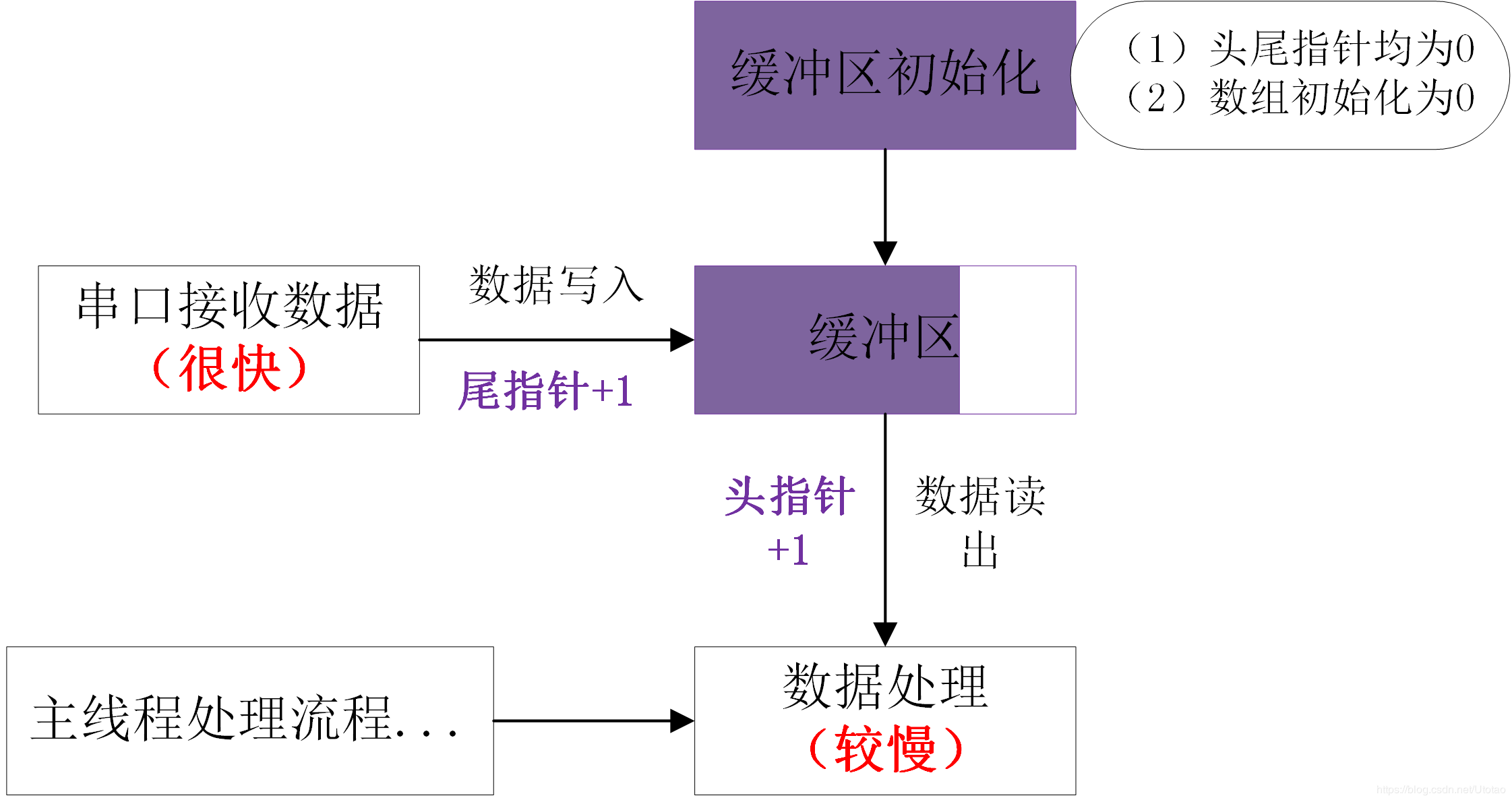

STM32串口在接收数据的时候,数据的处理速度小于数据接收的速度,造成数据丢包现象。
为此,引进串口环形缓冲区对未来得及处理的数据进行缓存,待系统空闲的时候进行处理。
环形缓冲区就是一个带“头指针”和“尾指针”的数组。头指针指向环形缓冲区中可读的数据,尾指针指向环形缓冲区中可写的缓冲空间。
缓冲区建立过程:
当串口接收到新的数组,则将数组保存到环形缓冲区中,同时将“尾指针”加1,以保存下一个数据;应用程序在读取数据时,“头指针”加1,以读取下一个数据。当“尾指针”超过数组大小,则“尾指针”重新指向数组的首元素,从而形成“环形缓冲区”!,有效数据区域在“头指针”和“尾指针”之间。

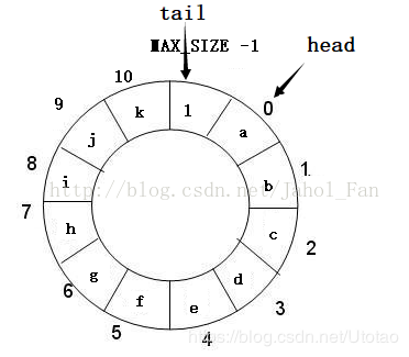

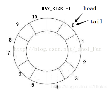

① 空队列:头指针head和尾指针tail都是指向数组的元素0
空队列

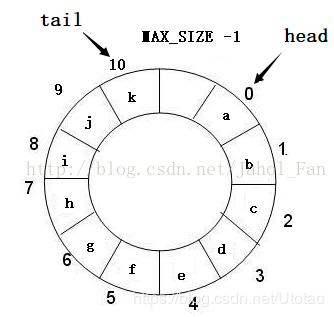

② 缓冲区满
缓冲区满
当如果l加入队列,则缓冲队列处于满载状态,如图所示。
如果此时,接收到新的数据并需要保存,则tail需要归零,将接收到的数据存到数组的第一个元素空间,如果尚未读取缓冲数组的一个元素空间的数据,则此数据会被新接收的数据覆盖。同时head需要增加1,修改头节点偏移位置丢弃早期数据。

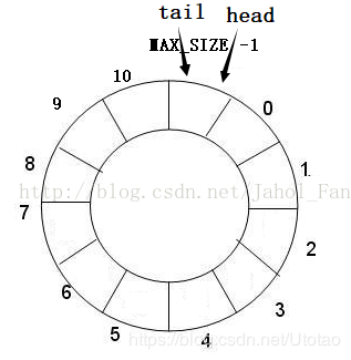

③ 缓冲区为空: tail和head相等
缓冲区为空
