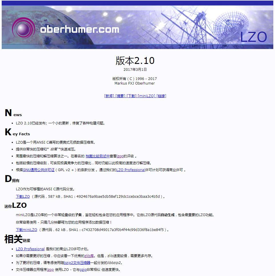

说明:
1、miniLZO是采用C编写的无损压缩库。
2、提供了快速压缩和超快速解压缩能力。
3、比较耗内存,需要64KB内存用于压缩,对于H7这种大内存的,非常合适。或者有外置SRAM/SDRAM的也比较合适,相比内部RAM就是速度稍慢些。
4、用到数据压缩的场合非常多,像以太网,无线数据传输,USB数传,固件升级等场合,通数据压缩可以大大提升实际传输的数据量。
5、miniLZO地址:http://www.oberhumer.com/opensource/lzo/

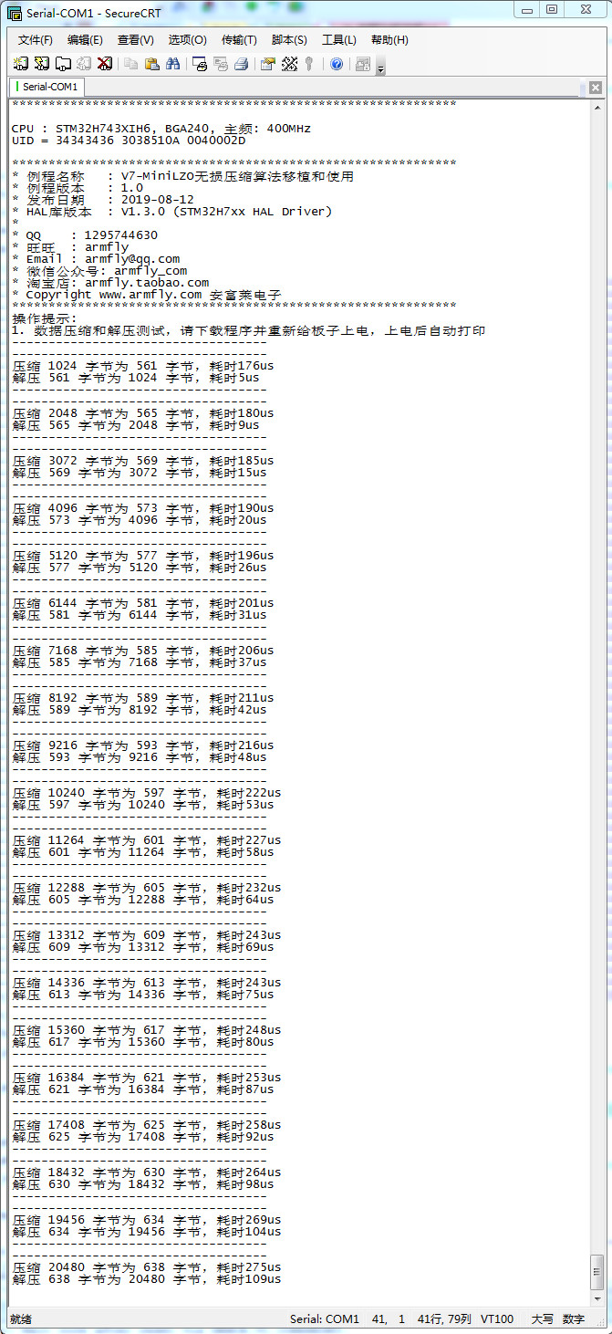

用1KB到20KB的数据压缩测试:
miniLZO的简介:
