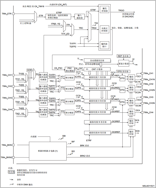

32.2.2 定时器的硬件框图
认识一个外设,最好的方式就是看他的框图,方便我们快速的了解定时器的基本功能,然后再看手册了解细节。
下面我们直接看最复杂的高级定时器TIM1&TIM8框图:
通过这个框图,我们可以得到如下信息:

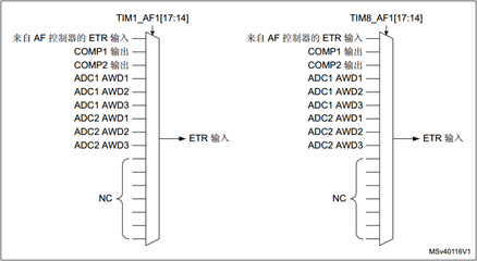

  TIMx_ETR接口
外部触发输入接口。ETR支持多种输入源:输入引脚(默认配置)、比较器输出和模拟看门狗。
  截图左侧的TIMx_CH1,TIMx_CH2,TIMx_CH3和TIMx_CH4接口
这四个通道主要用于输入捕获,可以计算波形频率和脉宽。
  TIMx_BKIN和TIMx_BKIN2接口
断路功能,主要用于保护由 TIM1 和 TIM8 定时器产生的 PWM 信号所驱动的功率开关
  TRGO内部输出通道
主要用于定时器级联,ADC和DAC的定时器触发。
  6组输出比较单元OC1到OC6
OC1到OC4有对应的输出引脚,而OC5和OC6没有对应的输出引脚,主要用于内部控制。
  截图右侧的输出比较通道TIMx_CH1,TIMx_CH1N,TIMx_CH2,TIMx_CH2N,TIMx_CH3,TIMx_CH3N和TIMx_CH4
主要用于PWM输出,注意CH1到CH3有互补输出,而CH4没有互补输出。
  其它框图里面未展示出来功能
定时器TIM1&TIM8还支持的其它功能在用到的时候再做说明。

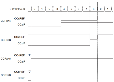

32.2.4 定时器输出比较(PWM)
使用定时器时基单元的那几个寄存器仅仅能设置周期,还不能设置占空比。针对这个问题,还需要比较捕获寄存CCR的参与,这样就可以设置占空比了。
为了方便大家理解,以PWM 边沿对齐模式,递增计数配置为例:
  当计数器TIMx_CNT < 比较捕获寄存器TIMx_CCRx期间,PWM参考信号OCxREF输出高电平。
  当计数器TIMx_CNT >= 比较捕获寄存器TIMx_CCRx期间, PWM参考信号OCxREF输出低电平。
  当比较捕获寄存器TIMx_CCRx > 自动重载寄存器TIMx_ARR,OCxREF保持为1。
  当比较捕获寄存器TIMx_CCRx = 0,则OCxRef保持为0。
下面是TIMx_ARR=8的波形效果:
