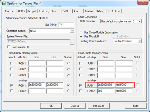

28.2.1 第1步,设置DTCM
设置DTCM空间,前0x400大小的空间用于中断向量表,所以这里从0x20000400开始,用于各种变量需求:

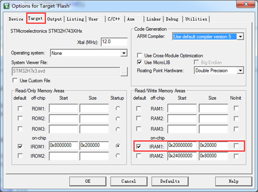

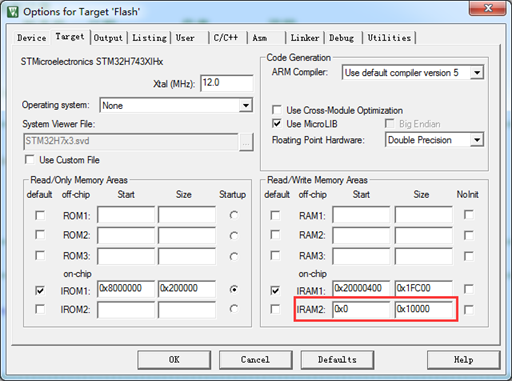

28.2.2 第2步,添加ITCM
ITCM的首地址是0x0000 0000,大小64KB:

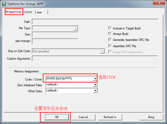

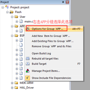

28.2.3 第3步,选择在ITCM执行的代码
右击MDK分组,选择使用ITCM,这里设置了APP分组、BSP分组和SEGGER/HardFault分组。
以APP分组为例,设置方法如下:
BSP分组和SEGGER/HardFault分组也设置完毕后,可以看到小雪花标识
而进入main函数之前的所有代码,含main函数所在的文件main.c切不要设置,这个之前的代码我们都需要在flash里面执行。这些代码仅执行一次以后不会执行,所以不用管他们,之后的所有代码都可以放在ITCM里面。

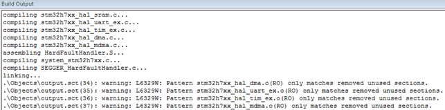

  如果大家将HAL_Driver分组也放在了ITCM里面,会有如下警告,这个不用管,是删除了冗余函数。

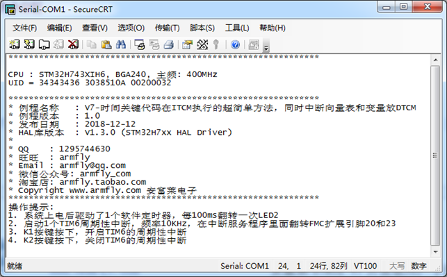

上电后串口打印的信息:
波特率 115200,数据位 8,奇偶校验位无,停止位 1
