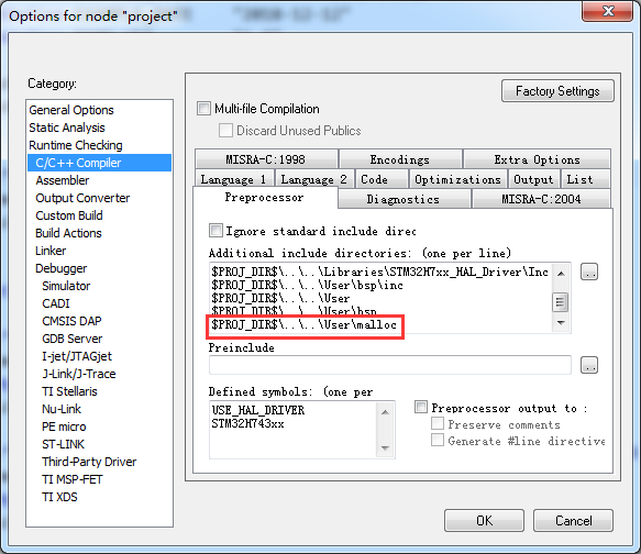

第1步,添加如下两个文件到MDK中
注,以本章配套例子为例,这两个文件的路径Usermalloc。
第2步,添加路径。
第3步,添加头文件。
如果哪个源文件要用到动态内存,包含rtx_lib.h即可,本章配套例子是直接将其放在了bsp.h文件里面,哪个源文件要用到动态内存,直接包含bsp.h头文件即可。

27.2.2 IAR版的移植
  第1步,添加如下两个文件到IAR中
  第2步,添加路径。
  第3步,添加头文件。
通过这简单的三步就完成了IAR的移植。

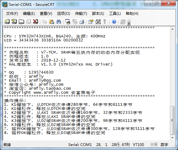

27.4 实验例程说明(MDK)
配套例子:
V7-006_TCM,SRAM等五块内存的动态内存分配实现
实验目的:
学习TCM,SRAM等五块内存的动态内存分配实现。
实验内容:
启动自动重装软件定时器0,每100ms翻转一次LED2。
实验操作:
K1键按下,从DTCM依次申请280字节,64字节和6111字节。
K1键松开,释放从DTCM申请的空间。
K2键按下,从AXI SRAM依次申请160字节,32字节和2333字节。
K2键松开,释放从AXI SRAM申请的空间。
K3键按下,从D2域SRAM依次申请200字节,96字节和4111字节。
K3键松开,释放从D2域SRAM申请的空间。
摇杆OK键按下,从D3域SRAM依次申请300字节,128字节和5111字节。
摇杆OK键松开,释放从D3域SRAM申请的空间。
上电后串口打印的信息:
波特率 115200,数据位 8,奇偶校验位无,停止位 1

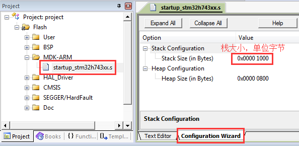

  系统栈大小分配:
RAM空间用的DTCM:
