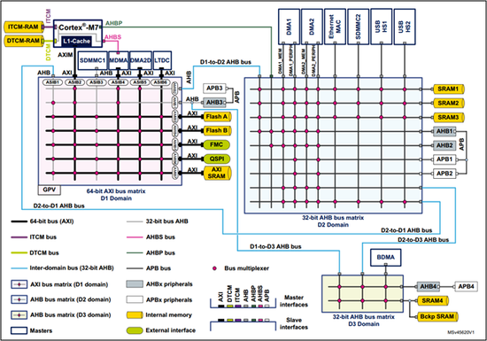

25.2 各块RAM在总线中的位置
这个知识点在前面章节做过介绍,本章再次梳理下这个知识点。
这个图可以方便识别总线所外挂的外设,共分为三个域:D1 Domain,D2 Domain和D3 Domain。
1、  ITCM和DTCM
这两个是直连CPU的。
2、  D1 Domain
D1域中的各个外设是挂在64位AXI总线组成6*7的矩阵上。
  6个从接口端ASIB1到ASIB6
外接的主控是LTDC,DMA2D,MDMA,SDMMC1,AXIM和D2-to-D1 AHB 总线。
  7个主接口端AMIB1到AMIB7
外接的从设备是AHB3总线,Flash A,Flash B,FMC总线,QSPI和AXI SRAM。另外AHB3也是由AXI总线分支出来的,然后再由AHB3分支出APB3总线。
3、  D2 Domain
D2域的各个外设是挂在32位AHB总线组成10*9的矩阵上。
  10个从接口
外接的主控是D1-to-D2 AHB 总线,AHBP总线,DMA1,DMA2,Ethernet MAC,SDMMC2,USB HS1和USB HS2。
  9个主接口
外接的从设备是SRAM1,SRMA2,SRAM3,AHB1,AHB2,APB1,APB2,D2-to-D1 AHB总线和D2-to-D3 AHB总线。
4、  D3 Domain
D3域的各个外设是挂在32位AHB总线组成3*2的矩阵上。
 3个从接口
外接的主控D1-to-D3 AHB总线,D2-to-D3 AHB总线和BDMA。
 2个主接口
外接的从设备是AHB4,SRAM4和Bckp SRAM。另外AHB4也是这个总线矩阵分支出来的,然后再由AHB4分支出APB4总线

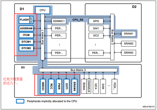

25.4 各块RAM的时钟问题
正常情况下,系统上电后,CPU要访问的外设是需要使能对应的时钟位,但是下面这几个,CPU上电即可访问,而且芯片没有对应的寄存器使能位。
也就是说AXI SRAM,SRAM4,ITCM和DTCM可以在上电后直接使用。而SRAM1,SRAM2,SRAM3是需要使能的,但是实际测试发现,不使能也可以正常使用。不过,建议用到时候开启下时钟,防止意想不到的问题发生。

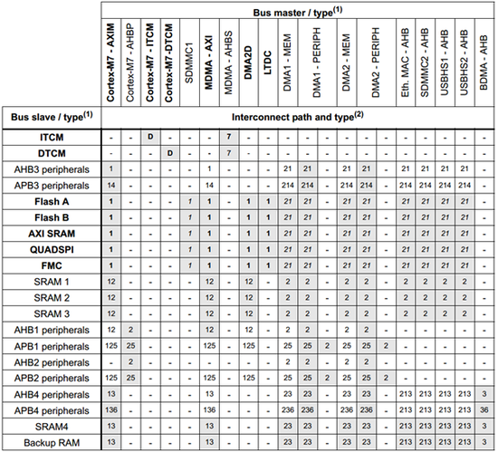

25.5 各块RAM的DMA问题
了解这个问题之前,要先看下面的Bus Master总线主控端和Bus Slave设备端的控制互联:
  加粗字体是64位总线(ITCM,DTCM,Flash A,Flash,AXI SRAM,FMC等),普通字体是32位总线。
  访问通路(每个小方块里面的字符)
    任何有数字的表示有访问通路。
    短横杠“-”表示不可访问。
    有灰色阴影的表示有实用价值的访问通路。
  表格中具体数值所代表的含义
    D=direct,
    1=via AXI bus matrix,
    2=via AHB bus matrix in D2,
    3=via AHB bus matrix in D3,
    4=via AHB/APB bridge in D1,
    5=via AHB/APB bridge in D2,
    6=via AHB/APB bridge in D3,
    7=via AHBS bus of Cortex-M7,
    多个数值组合 = 互连路径以数字的顺序经过多个矩阵或/和桥。
  总线访问类型
普通字体表示32位总线。
斜体表示32位总线主机端/ 64位总线从机端。
粗体表示64位总线。
通过这个总线互联图,要了解到下面三个重要知识点:
  DTCM和ITCM不支持DMA1,DMA2和BDMA,仅支持MDMA。
  AXI SRAM,SRAM1,SRAM2,SRAM3不支持BDMA,支持MDMA,DMA1和DMA2。
  SRAM4支持所有DMA,即MDMA,DMA1,DMA2和BDMA。
