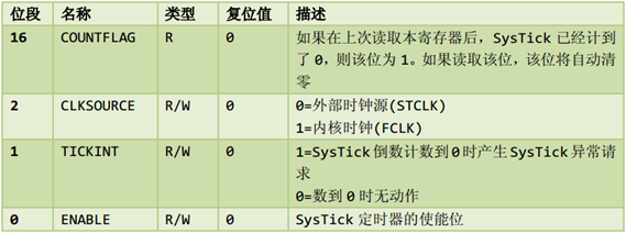

  第22行,配置滴答定时器的控制寄存器,使能滴答定时器中断。滴答定时器的中断服务程序实现比较简单,没有清除中断标志这样的操作,仅需填写用户要实现的功能即可。
控制及其状态寄存器的位定义:
重装寄存器定义,最大值2^24 – 1 = 16777215,配置的时候注意别超出范围了。

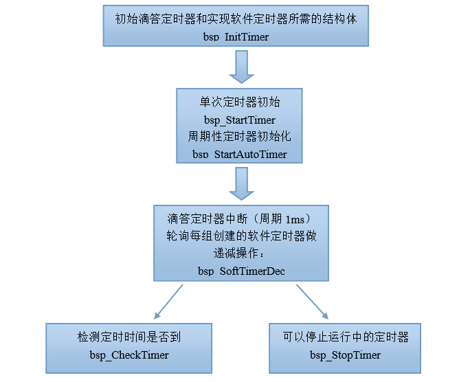

为了方便大家理解,先来看下软件定时器的实现框图:
1、  第1阶段,初始化:
通过函数bsp_InitTimer初始化滴答定时器和实现软件定时器所需的结构体。
2、  第2阶段,软件定时器初始化:
  可以通过函数bsp_StartTimer做单次定时器初始化,单次定时器执行一次就结束。下次还想使用,需要重新创建。
  可以通过函数bsp_StartAutoTimer做周期性定时器初始化,可以周期性的一直运行下去。
3、 第3阶段,滴答定时器中断里面更新每个软件定时器的计数:
在滴答定时器中断里面通过调用函数bsp_SoftTimerDec实现每个软件定时器的计数更新。
4、  第4阶段,检测时间到和停止运行
  通过函数bsp_CheckTimer可以检测单次或者周期定时器的时间是否到。时间到后就可以执行用户任务。
  如果不想某个单次或者周期性定时器执行,直接调用函数bsp_StopTimer停止即可。
