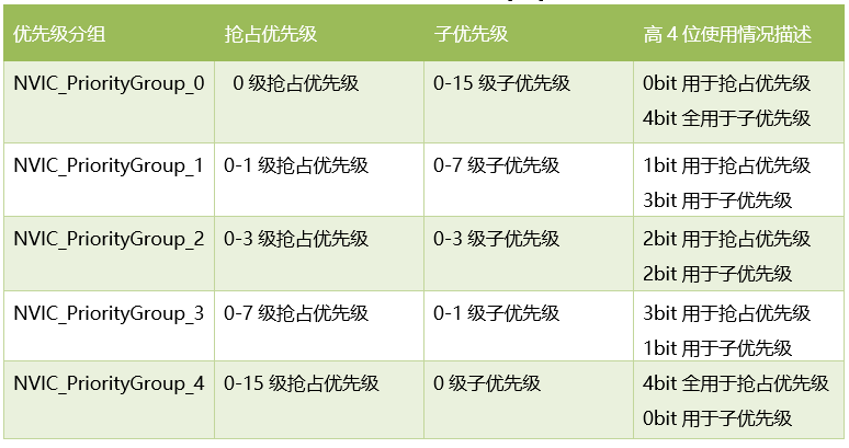

对于这个NVIC,有个重要的知识点就是优先级分组、抢占优先级和子优先级。STM32F1xx,F4xx和H7都是只使用了这个8位寄存器的高四位[7:4]。
从上面的表格可以看出,STM32支持5种优先级分组。系统上电复位后,默认使用的是优先级分组0,也就是没有抢占式优先级,只有子优先级。关于这个抢占优先级和子优先级有几点一定要说清楚。

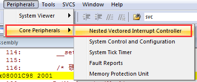

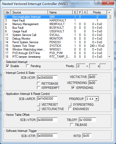

21.3 MDK中查看实际优先级配置
如果想查看配置的外设优先级是否正确设置了,MDK进入调试状态后,先点击全速运行,然后查看如下调试组件:
弹出如下窗口,在这个窗口里面就可以查看实际优先级了,比如滴答定时器Systick的优先级就是240,即240>>4 = 15。

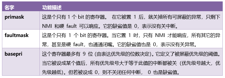

__set_PRIMASK就是对寄存器primask做的开关设置,如下表所示:
对于寄存器basepri我们举一个例子,帮助大家理解。比我们配置寄存器basepri(对于STM32H7,范围0-255)的数值为16,所有优先级数值大于等于16的中断都会被关闭,优先级数值小于16的中断不会被关闭。但0比较特殊,对寄存器basepri寄存器赋值0,那么被关闭的中断会被打开。
