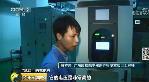

广东质检院电器附件检测室主任 温永彩:充电桩产品不在CCC强制认证目录内,相关的标准都是推荐性的,没有强制性。但这些问题是用户在使用的时候,跟安全确实是息息相关的。 记者了解到,充电桩这类产品一般是按订单生产,主要是国家电网、充电服务运营商和车企采购,流通领域销售较少,而充电桩的电压普遍高于我国家庭用电电压。
广东质检院电器附件检测室项目工程师 蔡祥坤:这台充电桩输出电压额定标称是750伏,它的电压是非常高的,七百多伏,远远超过我们消费者家庭用电的电压。 而在这次风险监测中,70%的样品在防触电方面均不符合国标,主要问题包括该接地的不接地,故障时没有警示。

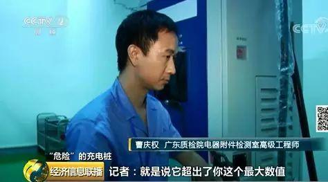

广东质检院电器附件检测室高级工程师 曹庆权:我们给它通电流,但仪表显示电流已经调不上去了,说明它不符合标准要求。
记者:就是说它超出了最大数值,所以它不显示了对吗?
广东质检院电器附件检测室高级工程师 曹庆权:对啊,说明它根本就没有接地,数值无穷大。
经过检测,绝缘异常状态下,7批次不符合国标的样品中有5批次不能报警或断电,这意味着一旦充电桩绝缘保护异常时,使用者对出现的危险无从知晓,这无疑是一个巨大的安全隐患。

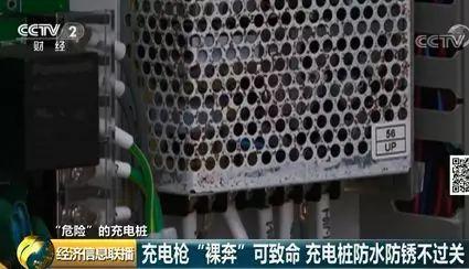

充电枪“裸奔”可致命 充电桩防水防锈不过关

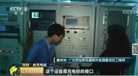

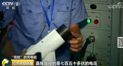

广东质检院电器附件检测室项目工程师 蔡祥坤:这个设备是充电桩的接口,现在是带电状态,直接带了750多伏电压,它的桩并没有给出任何告警。这时候它已经带了电,如果消费者不知情,可能把枪直接拔掉了,这是非常危险的。 检测人员介绍,实验室的地面等处做了完善的绝缘处理,所以试验过程相对安全。但使用者操作充电桩并不是在实验室环境下,所以这台充电桩的充电枪,其风险可能是致命的。

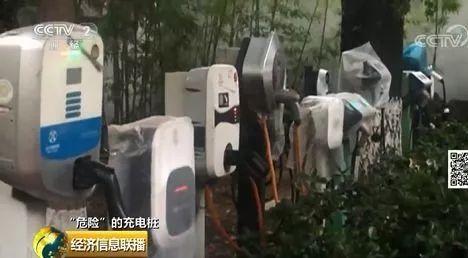

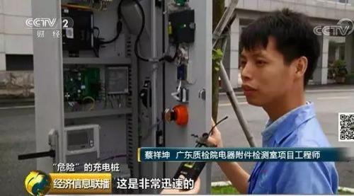

广东质检院电器附件检测室项目工程师 蔡祥坤:它虽然装了锁,但这锁其实没有用。这时候就相当于直接拔掉的是750多伏的电压,这个电压非常高。如果不小心触碰到或者挨得比较近,可能会出现电弧灼伤手造成电击伤害,严重的情况下,人摆脱不了就会直接出现电击致死。检测人员告诉记者,这次风险监测项目只是针对送检到实验室的样品进行,而充电桩安装使用后,会面临各种复杂环境。对于安装在室外的充电桩而言,除了要防止水进入内部,还要防止金属部件生锈。因为生锈同样会增加使用触电的风险。
但是记者看到,很多充电桩不但外部出现生锈的情况,连内部也锈迹斑斑。检测人员告诉记者,这些充电桩生锈,说明企业没有按照标准生产,用的是防锈性能较差的零部件。
广东质检院电器附件检测室项目工程师 蔡祥坤:人如果摸到这种等级的电压的话,直接就可能把人电晕,甚至有可能致死。不需要两到三秒,两到三个心跳之间就可能致死了,这是非常迅速的。

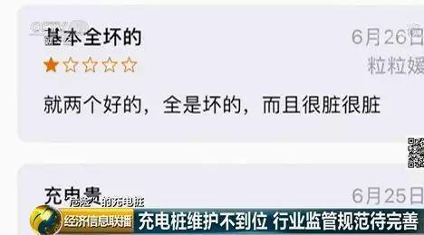

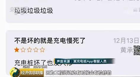

在几个下载量较大的充电桩运营商App中,记者都看到了使用者反映充电桩损害、无法使用、无人维护这样的投诉。而面对投诉,充电桩运营商是这样解释的。
某充电桩App客服人员:因为工程师他有时候会有检修,但是他是按场站来的,时间就会比较长。 数据显示,截至2019年6月,全国新能源汽车保有量达344万辆,全国充电桩总计保有量超过100万台。根据国家“十三五”规划,到2020年国内分散式充电桩将达到450万个。
