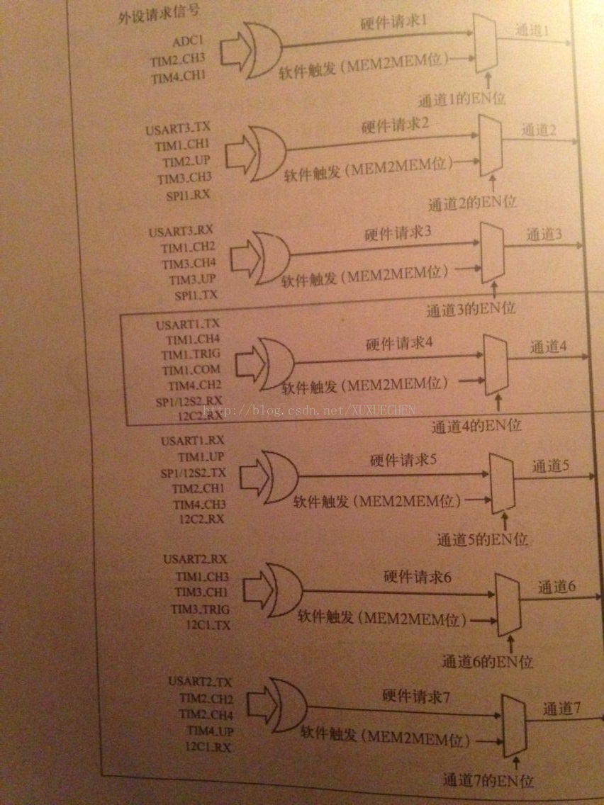

简单记录一下STM32的DMA的配置说明--------
根据野火的串口的DMA程序,自己简单理解说明-----
----第一部分----DMA配置-----
void USART1_DMA_Config(void)
DMA_InitTypeDef DMA_InitStructure;
RCC_AHBPeriphClockCmd(RCC_AHBPeriph_DMA1, ENABLE);  //时钟
DMA_InitStructure.DMA_PeripheralBaseAddr = USART1_DR_Base;    //设置DMA源:串口数据寄存器地址----基地址----如果后面打开了地址自增---则会传输连续一组数据
DMA_InitStructure.DMA_MemoryBaseAddr = (u32)SendBuff;   //内存地址(要传输的变量的指针)---也就是DMA传输的源地址
DMA_InitStructure.DMA_DIR = DMA_DIR_PeripheralDST;  //方向:外设是目的地----如果是--DMA_DIR_PeripheralSRC---则是外设作为数据传输的来源
DMA_InitStructure.DMA_BufferSize = SENDBUFF_SIZE;  //DMA要传输的总数据大小
DMA_InitStructure.DMA_PeripheralInc = DMA_PeripheralInc_Disable;  //外设地址不增---外设地址不自增---表示从一个固定地址传输或者接收数据----反之则为一个递增地址
DMA_InitStructure.DMA_MemoryInc = DMA_MemoryInc_Enable;  //内存地址自增---内存地址不自增---也表示从一个固定地址传输或者接收数据----反之则为一个递增地址
DMA_InitStructure.DMA_PeripheralDataSize = DMA_PeripheralDataSize_Byte; //外设数据单位---分别有8位---字---DMA_PeripheralDataSize_Byte。半字---DMA_PeripheralDataSize_HalfWord。字----DMA_PeripheralDataSize_Word---
DMA_InitStructure.DMA_MemoryDataSize = DMA_MemoryDataSize_Byte;  //内存数据单位 8bit---分别有8位---字---DMA_MemoryDataSize_Byte。半字---DMA_MemoryDataSize_HalfWord。字----DMA_MemoryDataSize_Word---
DMA_InitStructure.DMA_Mode = DMA_Mode_Circular;   //DMA模式:不断循环 ----另一种模式--循环---DMA_Mode_Normal
DMA_InitStructure.DMA_Priority = DMA_Priority_Medium;    //优先级:中-----分别有----最高优先级---DMA_Priority_VeryHigh。高优先级---DMA_Priority_High。中优先级---DMA_Priority_Medium。低优先级---DMA_Priority_Low。
DMA_InitStructure.DMA_M2M = DMA_M2M_Disable;   //禁止内存到内存的传输
DMA_Init(DMA1_Channel4, &DMA_InitStructure);  //配置DMA1的4通道---对应USART1_TX。还有很多相应已经确定好的通道----见下面截图----截图01
DMA_Cmd (DMA1_Channel4,ENABLE);  //使能DMA
 //DMA_ITConfig(DMA1_Channel4,DMA_IT_TC,ENABLE);  //配置DMA发送完成后产生中断----这个是根据需要来确定是否需要中断---比如你需要确定DMA什么时候完成传输----传输完成后你需要做一些什么的时候。但是如果配置了使用完成中断,则需要在后面配置其作为中断的优先级。

----------------------------------------截图------------------------------
--------------截图01---------------
