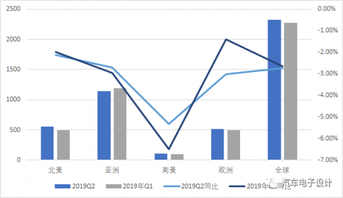

受全球经济影响, 从去年第三季度开始,全球汽车市场同步进入衰退期,去年第四季度同比降幅为 9.5%,达到最低谷。而今年总体情况由于之前基数的原因,汽车市场下滑态势相对降幅收窄。 今年第二季度全球汽车销售 2311.9 万辆,同比下滑 2.7%。北美、亚洲、欧洲、南美均为负增长。
北美汽车销售 555 万辆,同比下滑 2.1%
亚洲汽车销售 1147 万辆,同比下滑 2.7%
南美汽车销售 107 万辆,同比下滑 4.8%
欧洲汽 车销售 517 万辆,同比下滑 2.9%
目前的状况,其实是整个宏观经济层面很大的范围内都出现问题,我们在国内看到的情况并不是局限在我们身边,换句话来说很难独善其身。

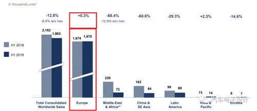

以至于今年绝大部分海外的汽车公司的状态说不上好,如下所示销售停滞,收入停滞,盈利下降,想要雄心勃勃做事情,弹药未必够。能扛旗的,丰田和大众两家之外,短期内宝马和戴姆勒有各自需要回血的地方。目前看下来就是PSA有自己的急迫性和电动化,也有目前相对稳定的盈利,特别是从通用买下欧宝之后,规模化和减排也是有很强的关联性。
2019年前两个季度的海外车企营收和净利润情况(Y轴是Million Dollars)

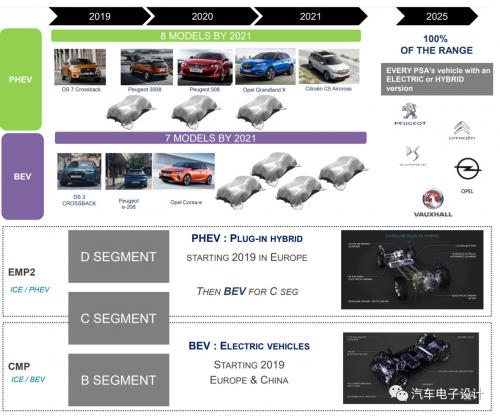

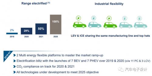

1)PSA的目标
从今年开始,PSA开始推动自身的新能源汽车目标,2019年和 2020年将推出7款 BEV 和 7 款 PHEV,而且要从2018年的2%的电气化占比,到2020年爬升到29%,到2021年爬升到50%。如果这个计划按照PSA的预想,某种程度上是不亚于大众在欧洲那么激进的。
备注:短期内PSA在中国可以不考虑在内,包括在上海车展上的状态和目前的市场环境,我们可以主要关注在欧洲的状态,中国市场和其他地区估计短期内爬不起来了。

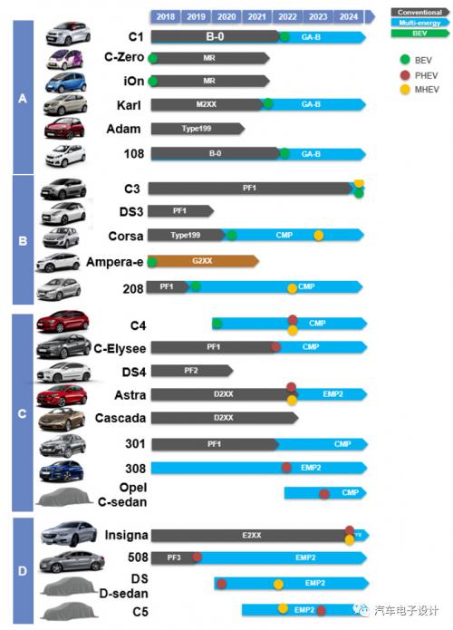

2)电气化平台
PSA提供的车辆以城市用纯电为主,设计平台的里程按照WLTC的范围从300 -350 KM,从目前的水平来看,似乎偏小。
不过我们从整体的平台,特别是轿车和SUV两个角度来看,因为历史的原因,这里的转向电动化有很多值得去花力气的地方。比如欧宝的Ampera-E
,从Gamma上下一步就没有了。
微车:PSA的微车是不在EMP2的覆盖范围内的,也就是说没有合适的电动汽车平台化,这块估计和大众相似为现有的车型复用现有的模组来做一些低里程的车型
小车和紧凑级:看以下的产品矩阵,PSA是以208E、欧宝的E-Corsa和C4作为第一梯队要推的车型,覆盖300-350WLTC的续航里程
中级车以上都是以PHEV为主的
在SUV和Crossover里面,本质上也是相似的,只是近三年从DS3开始在小型SUV里面做纯电动。总的来说,PSA并没有考虑把车辆做成特别长的里程的打算,规划是在法国、英国、德国、挪威这样的城市地区,由于车型较小,适度的考虑在50kwh以下,采用传统的模组类型使用,在这几年没推起来之前是这样考虑的。
其实按照PSA的规划,目前的国内头部企业可以放缓速度,往欧洲去试着推推看,我们的带电的情况,已经开始往500km-600km这样的节点来走了,对应的电池都是65kwh-90kwh。
