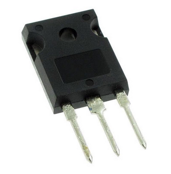

图片.png?imageView2/2/w/550
图1:安森美半导体的SiC FET采用TO-247封装。
安森美的SiC MOSFET是安森美半导体的NTHl080N120SC1(图1)。主要功能包括:
最大漏源电压为1200 V.
最大连续电流为31至44 A,具体取决于环境温度。
典型导通电阻<110mΩ。
建议栅极 - 源极电压为-5至+20 V.
功耗为58至348 W,具体取决于环境温度。
TO-247包装。

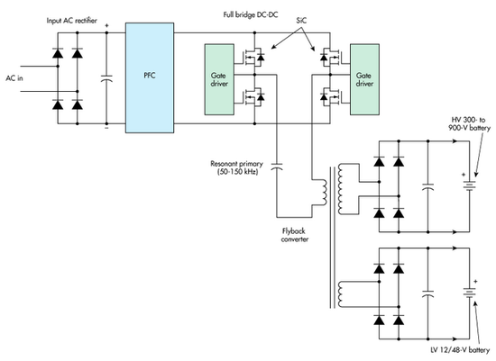

电动汽车(EV)和混合动力汽车(HEV)需要高压交流转直流和辅助电池的OBC。图2显示了这种系统的简化图。标准桥式整流器将交流电转换为直流电压,经过功率因数校正。全桥DC-DC转换器为谐振反激式转换器提供输入,该转换器将电压调节至更高水平,并将其整流为为主电池充电的最终直流电。当前的电池电压在300至900V范围内,单独的电路产生低电压(12 V或48 V),为用于所有其他电气和电子组件的电池充电,例如车辆照明和信息娱乐。
图2:这种简化的板载充电器利用SiC器件来提高效率,可同时处理高电压和电流。

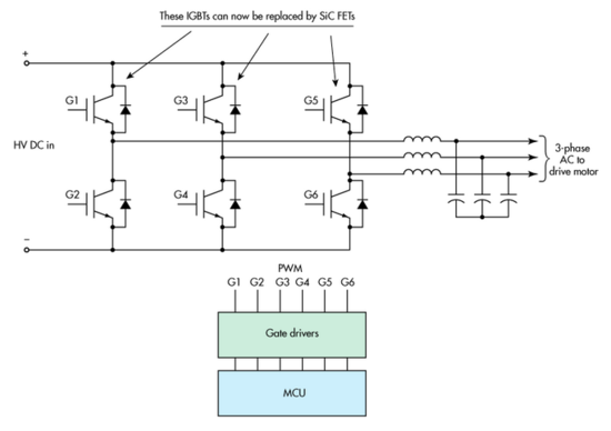

驱动主车辆电机的EV中的直流 - 交流逆变器也是SiC的应用领域。现在在许多设计使用IGBT,如图3所示,也可以用SiC器件代替。
3. EV电机驱动器逆变器中使用的IGBT现在可以用SiC MOSFET取代。
