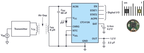

图3.具有集成式DC-DC转换器和充电器状态输出的完整6 mm直径无线电池充电器接收器。

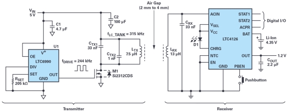

图4.具有单晶体管ZVS发射器和LTC4126接收器的完整无线充电解决方案。

微型PCB板的完整应用电路
由于LTC4126的高度集成式设计,只需几个外部组件即可创建完整的无线充电器接收器解决方案。在直径为6 mm的应用板上,可将整个设计安装在助听器或耳塞的内部。
单晶体管ZVS谐振无线功率发射器
图4中所示的单晶体管发射器是使用LTC6990作为振荡器来驱动低功率晶体管的简单谐振电路。为实现ZVS操作,发射器谐振回路频率设置为振荡频率的1.29倍。通过这种方式,大幅减少了开关损耗,并提高了整体无线充电效率。此发射器只需几个组件,并可安装在小型外壳中。
