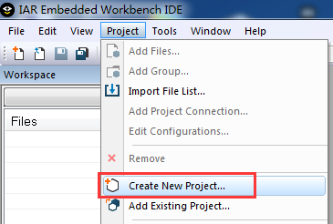

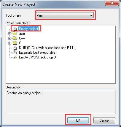

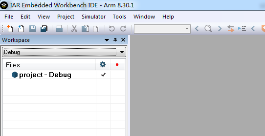

6.3   第2步,创建新工程

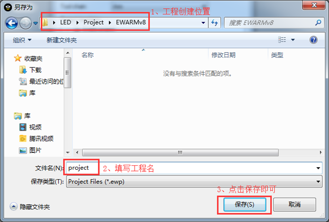

打开IAR,选择Project ->Create New Project
工程名设置为project:
创建后的效果如下:

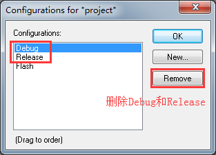

默认的情况下这里是创建了两个工程,一个用于Debug,一个用于Release。这两个其实是用的同一个工程,最大的区别是优化等级有所不同。

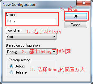

我们这里设置一下,将这两个都删掉,新创建一个Debug方式的,只是仅换了一个名字(主要目的是让大家看下操作方法)。打开菜单Project->EDIT Configration:
先新建后再删除其它两个,因为当前IAR使用的一个是无法删除的。
点击确定后,再次点击确定:
可以看到左上角已经有三个了,这我们选择Flash,将其激活,也就是使用这个:
再次打开菜单Project->EDIT Configration就可以将Debug和Release删除掉了:

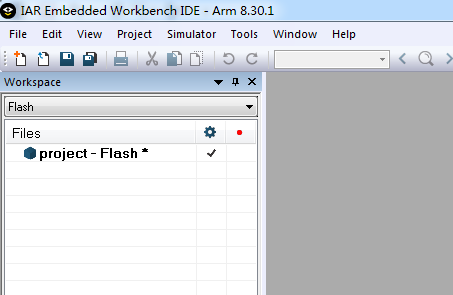

现在左上角就只有一个Flash了:

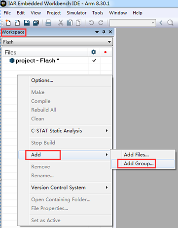

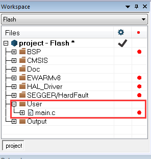

6.4   第3步,设置工程分组名
默认新建的工程是下面这样的:

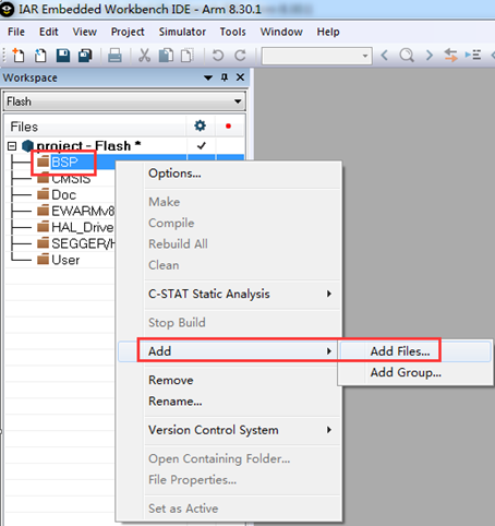

在Workspace栏的空白地方鼠标右击选择Add->Add Group(如果有多个project同时在里面的话,要鼠标左击选中project - Flash,然后右击添加):
通过这种方式,我们依次创建如下7个分组:

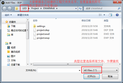

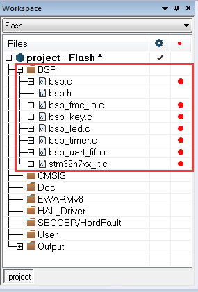

下面我们为各个分组添加上具体的文件。鼠标左击选中BSP,然后右击选择Add->Add Files
然后在新建的工程文件夹里面查找需要添加的文件即可。
添加BSP分组需要的文件
bsp.c 位于路径Userbsp,主要用于MPU、Cache、时钟和外设初始化。
bsp.h位于路径Userbsp,此文件是各种头文件的集中汇总贴,方便管理。
bsp_led.c位于路径Userbspsrc,用于LED驱动。
bsp_key.c位于路径Userbspsrc,用于按键驱动。
bsp_timer.c位于路径Userbspsrc,用于软件定时器组和微妙级单次延迟。
bsp_fmc_io.c位于路径Userbspsrc,用于IO扩展,这里LED要用到。
bsp_uart_fifo.c位于路径Userbspsrc,用于8串口FIFO驱动。
stm32h7xx_it.c位于路径Userbsp,用于部分系统中断服务程序。

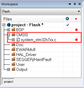

添加CMSIS分组需要的内容
system_stm32h7xx.c位于路径LibrariesCMSISDeviceSTSTM32H7xxSourceTemplates,主要用于复位RCC相关寄存器和中断向量表位置设置。

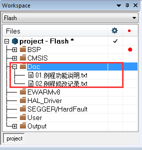

添加Doc分组需要的内容
这两个文件位于Doc文件夹,主要用于说明例程的功能和更新记录。

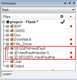

添加SEGGER/HardFault分组需要的内容
这两个文件位于路径:UserseggerHardFaultHandlerMDK,主要用于硬件异常分析。
添加User分组需要的内容
main.c文件位于文件夹User,实现了一个简单的跑马灯效果。

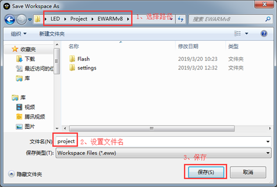

6.6   第5步,保存创建的Workspace
文件添加完毕后要保存Workspace,点击菜单File->Save Workspace As
弹出的对话框里面选择路径,设置文件名后,保存即可:

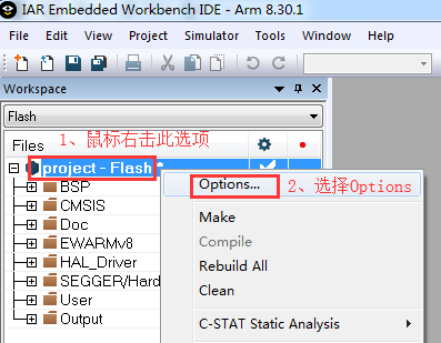

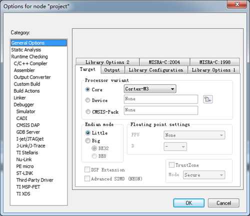

6.7   第6步,Options配置
IAR的配置基本都集中在Options对话框里面:

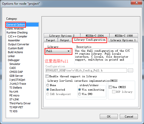

6.7.1      General Options选项

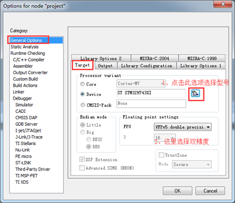

这部分主要用于通用设置。选择ST的STM32H743XI:
Library Configration选择全功能库:

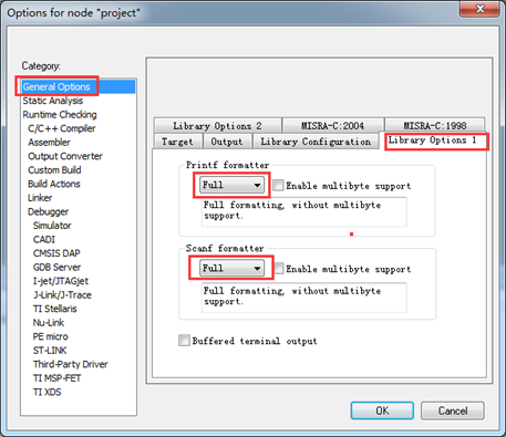

Library Options1里面的printf和scanf都选择支持全功能格式:

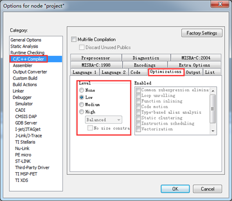

6.7.2      C/C++ Compiler选项
这部分主要用于编译器设置,优化等级选择默认的低优先级:

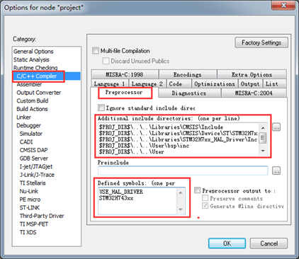

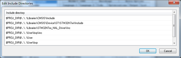

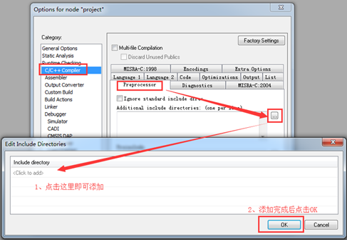

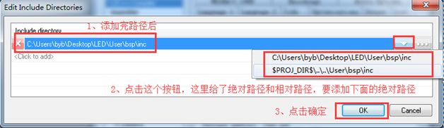

然后就是最重要的头文件路径添加,IAR提供的添加方式都是相对路径:
注意,添加的时候要添加相对路径,使用绝对路径的话,工程换个位置就无法使用了:
将下面路径都添加进去:
同时在预定义宏选项里面添加如下宏定义:
USE_HAL_DRIVER 表示使用HAL库。
STM32H743xx 表示使用H743系列。

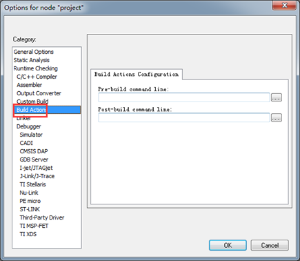

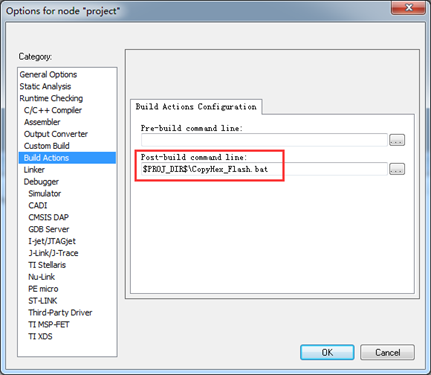

6.7.3      Build Actions选项
这个选项基本用不上,可以不用管,主要是用来指定编译之前和编译之后执行的用户程序。对于本教程配套的例子来说在这里添加了一个批处理功能,用来实现Objects文件夹里面的hex文件复制到路径ProjectEWARMv8里面,方便查找。

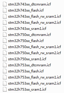

6.7.4      Linker选项

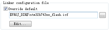

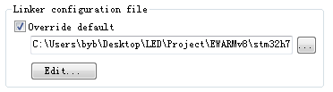

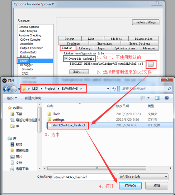

Linker选项主要是链接器的配置,其中最主要的是icf文件配置Flash和RAM区。在HAL库的软件包的路径:DriversCMSISDeviceSTSTM32H7xxSourceTemplatesiarlinker里面提供了很多配置方式:
教程配套例子使用的是stm32h743xx_flash.icf,将这个文件复制到所创建工程的路径ProjectEWARMv8里面。然后在Linker选项里面将其添加进来:
添加进来后是个绝对路径:
要修改为相对路径:

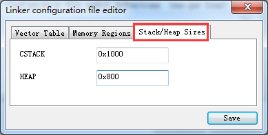

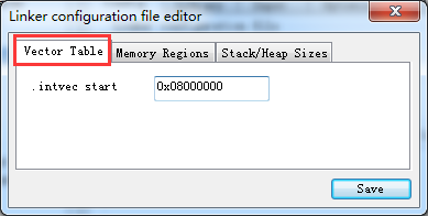

添加进来后要设置下中断向量表首地址,堆和栈大小,点击上面截图左下角的Edit按键进行配置。
中断向量表首地址设置为0x0800 0000:
STM32H743XIH的Flash首地址是0x0800 0000,大小0x200000,即2MB。
默认的RAM空间选择DTCM,首地址0x2000 0000,大小0x20000,即128KB。
堆和栈大小分别设置为0x1000和0x800:
设置完毕后记得点击保存。

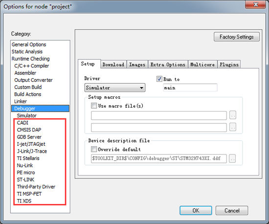

6.7.5      Debugger选项
Debugger选项主要用于调试下载,当前IAR支持如下调试工具:
具体的调试设置在下一章有详细说明,本章主要是保证创建的工程能够正常编译。

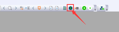

6.8   第7步,最后一步验证是否创建成功
点击全编译:
编译结果:0错误,0警告,编译成功。

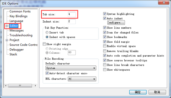

6.9.1      Tab Size设置
教程配套例子的Tab size要设置为4,否则代码显示不整齐。菜单Tools -> Options:

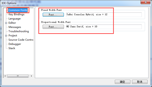

菜单Tools -> Options,支持比例字体和等宽字体选择:

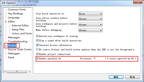

6.9.3      多核并行编译
电脑有几个核都选上,加快编译速度,我这里是四核:
