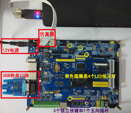

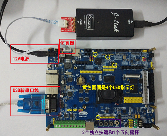

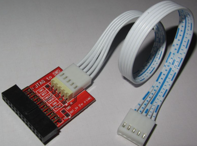

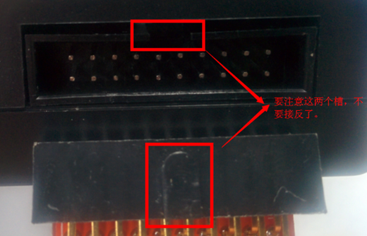

7.2.1  开发板和JLINK的接线图
开发板接上JLINK的效果图如下,JLINK端需要插入开发板赠送的JTAG转SWD转接板:
注意转接板不要插反了:

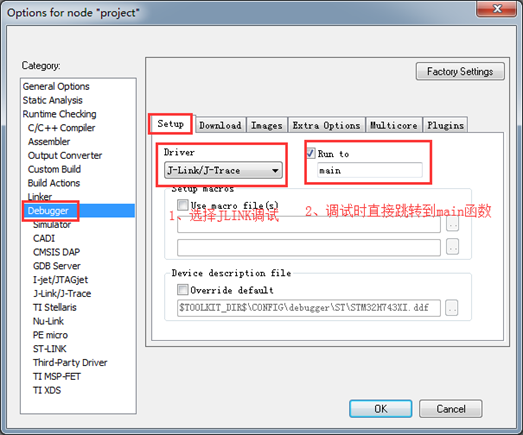

7.2.2      设置Options里面的Degubber选项
Debug选项主要用于调试设置。
设置完毕后,别忘了点击OK。

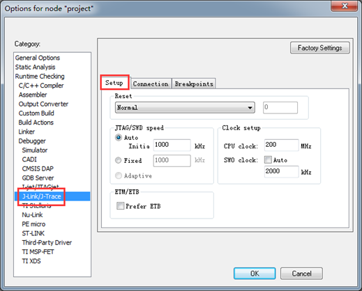

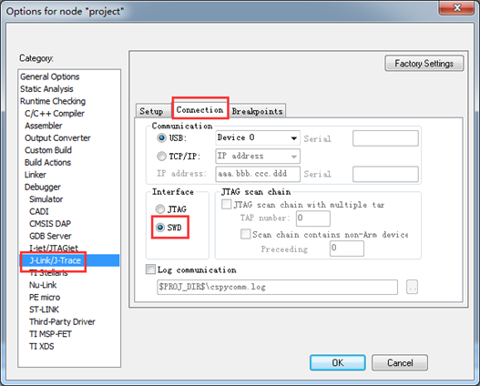

7.2.3      设置Options里面的JLINK选项
注意,在Debugger选择里面选择了JLINK后,才可以设置此选项。Setup部分使用默认配置即可,无需修改:
Connection部分要选择SWD接口:
设置完毕后别忘了点击OK。

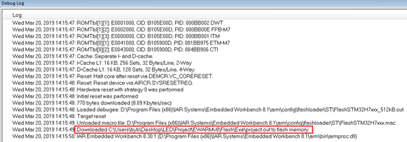

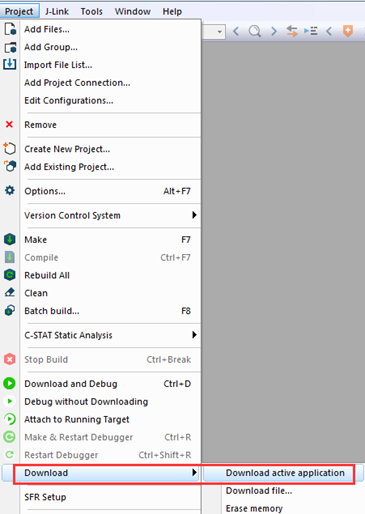

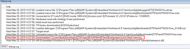

7.2.4      程序下载
前两步设置好之后,JLINK插到电脑端并跟开发板连接好,将板子上电,就可以下载了。菜单Project->download->download Active Application:
下载成功后将开发板重新上电,可以看到开发板上的LED开始闪烁,IAR的Debug log窗口也有信息展示:

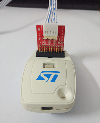

7.3.1      开发板和STLINK的接线图
开发板接上STLINK的效果图如下:
如果是下面这种STLINK,需要接上转接板:

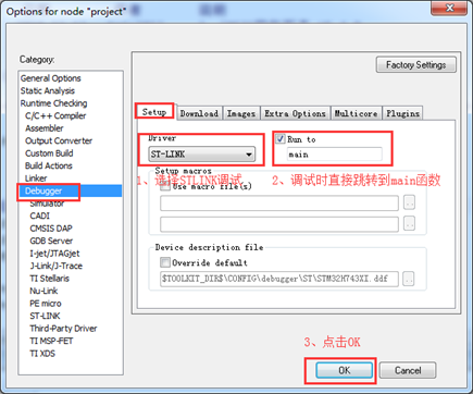

7.3.2      设置Options里面的Debug选项
Debug选项主要用调试:

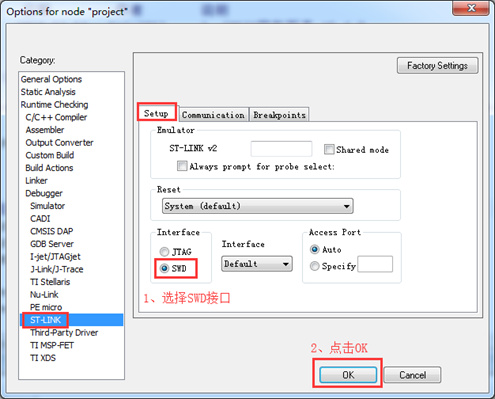

7.3.3      设置Options里面的STLINK选项
注意,在Debugger选择里面选择了STLINK后,才可以设置此选项。Setup部分选择SWD接口,其它默认即可:
7.3.4      程序下载
前两步设置好之后,STLINK插到电脑端并跟开发板连接好,将板子上电,就可以下载了。点击这里即可:
下载成功后将开发板重新上电,可以看到开发板上的LED开始闪烁,IAR的Debug log窗口也有信息展示。

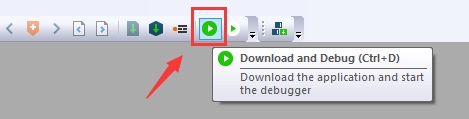

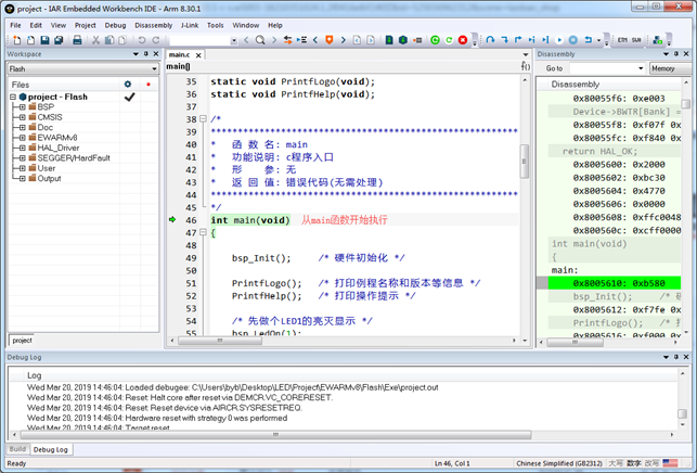

7.4.1      全速运行和单步调试
点击如下按钮可以进入调试状态(下载程序到芯片同时开启调试):
进入调试状态后的效果如下:

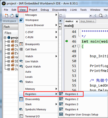

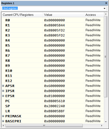

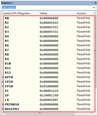

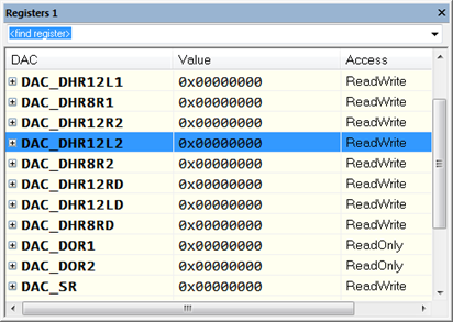

7.4.2      外设寄存器的查看
初次使用IAR8的话,容易出现找不到在哪里查看寄存器的问题,首先需要点击这里View ->Register
->Register 1(共提供了四个register窗口,打开那个都行,要查看多个外设时,可以同时打开多个窗口查看):
给出的都是CPU寄存器:
这个并不是我们想要的,还有继续下一步,在红色的方框区域右击:
比如查看DAC:

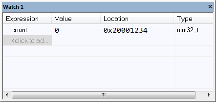

针对全局变量,IAR提供了专门提供了Watch1, Watch2,Watch3和Watch4窗口,每个窗口可以添加很多变量。从菜单View ->Watch进行添加:
比如定义了一个全局的32位变量count,用户可以直接在Watch1窗口里面输入此变量:

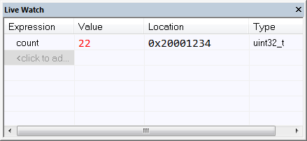

也可以在源文件里面,鼠标右击此变量进行添加。调试过程中,这些窗口里面添加的变量是会更新的。但是全速运行状态,这些变量就不会更新,为了解决这个问题,IAR有一个Live Watch可以在全速运行状态查看变化:
用户可以直接在Live Watch窗口里面输入变量查看,如果程序里面做了一个简单的加法计数,就可以在全速调试状态查看此变量的动态变化:

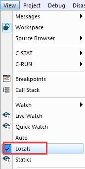

7.4.4      局部变量的查看
针对局部变量,IAR专门提供了一个栈窗口,用于查看函数中各种局部变量,这个不需要用户添加,IAR会自动添加。从菜单View ->Locals进行添加窗口:
局部变量需要进入到那个函数里面才可以查看,这点要特别注意,因为局部变量是来自栈空间的,进入函数申请栈空间,函数退出后,栈空间就会被释放掉。比如main函数里面一个num局部变量

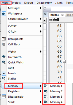

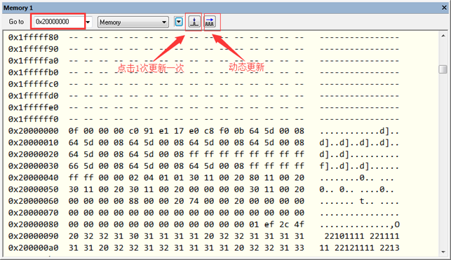

7.4.5      Flash区或者RAM区的查看
如果要查看Flash区或者RAM区的内容,IAR提供了4个Memory窗口。从菜单View ->Memory进行添加:
比如要查看0x2000 0000地址开始的内容,直接输入即可,这个地址是STM32H7的DTCM首地址

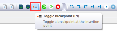

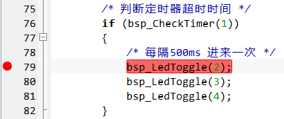

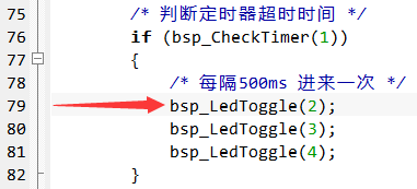

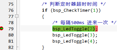

7.4.6      断点调试
断点调试比较重要,进入调整状态后,如果大家想让程序在指定的位置停止运行,可以添加断点,通过这个小红点来添加(注意,取消断点也是用的这个图标)。
比如想在79行添加断点。
用户仅需在那行使用鼠标左键点击一下,然后单击断点图标即可,断点设置好的效果如下:
然后点击全速运行,如果程序有执行到这个地方,就会停在这里。可以看到绿色小箭头也显示在左侧了,说明程序执行到这个地方了(此时还没有执行该语句):

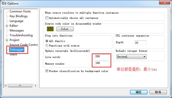

7.4.7      动态更新频率设置
IAR有个周期性更新频率设置选项,菜单Tools->Options:
单位都是毫秒,最小1ms:
