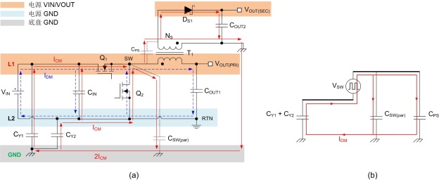

图 2 显示了 Fly-Buck(隔离式降压)转换器的 DM 和 CM 传导路径。CM 电流通过变压器 T1 的集总绕组间电容(图 2 中的 CPS)流到二次侧,并通过接地 GND 连接返回。图 2 还显示了 CM 传播的简化等效电路。
图 2:Fly-Buck 隔离式转换器 DM 和 CM 传导噪声传播路径 (a);CM 等效电路 (b)。

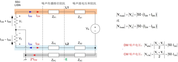

正如第 1 部分所述,测量 DC/DC 转换器传导发射(对于 CISPR 32 标准,规定带宽范围为 150kHz 至 30MHz;对于 CISPR 25 标准,则规定频率范围为更宽的 150kHz 至 108MHz)时,测量的是每条电源线上 50Ω LISN 电阻两端相对于接地 GND 的总噪声电压或“非对称”干扰 [1]。
图 3 显示了 EMI 噪声的产生、传播和测量模型 [1]。噪声源电压用 VN 表示,噪声源和传播路径阻抗分别用 ZS 和 ZP 表示。LISN 和 EMI 接收器的高频等效电路仅为两个 50Ω 电阻。图 3 还显示了相应的 DM 和 CM 噪声电压 VDM 和VCM,它们由两条电源线的总噪声电压 V1 和 V2 计算得出。DM(或“对称”)电压分量定义为 V1 和 V2 矢量差的一半;而 CM(或“非对称”)电压分量定义为 V1 和 V2 矢量和的一半 [2]。请注意,本文提供的 VDM 通用定义与 CISPR 16 标准规定的值相比,可能存在 6dB 的偏差。
图 3:传导 EMI 发射模型,其中显示了噪声源电压、噪声传播路径和 LISN 等效电路。
CM 噪声源阻抗主要是容性阻抗,并且 ZCM 随频率的增大而减小。而 DM 噪声源阻抗通常为阻性和感性阻抗,并且 ZDM 随频率的增大而增大。
要降低传导噪声水平,确保噪声源本身产生较少的噪声是其中的一种方法。对于噪声传播路径,可以通过滤波或其他方法调整阻抗,从而减小相应的电流。例如,要降低降压或升压转换器中的 CM 噪声,需要降低 SW 节点 dv/dt(噪声源)、通过减小接地寄生电容来增大阻抗、或者使用 Y 电容和/或 CM 扼流器进行滤波。本系列文章的第 4 部分将详细介绍 EMI 抑制技术分类。

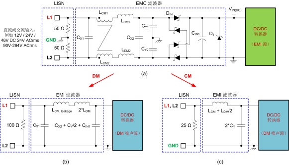

图 4a 显示了传统的  型 EMI 输入滤波器,以及整流和瞬态电压钳位功能(为直流/交流输入供电的 DC/DC 转换器提供 EMC 保护)。此外,图 4 还包括本系列文章第 1 部分中的 LISN 高频等效电路。
图 4:传统的 EMC 输入滤波器 (a),包括 DM 等效电路 (b) 和 CM 等效电路 (c)。
典型 EMI 滤波器的两个 CM 绕组相互耦合,这两个绕组的 CM 电感分别为 LCM1 和 LCM2。DM 电感 LDM1 和 LDM2 分别是两个耦合的 CM 绕组的漏电感,并且还可能包括分立的 DM 电感。CX1 和 CX2 为 DM 滤波器电容,而 CY1 和 CY2 为CM 滤波器电容。
通过将 EMI 滤波器去耦为 DM 等效电路和 CM 等效电路,可简化其设计。然后,可以分别分析滤波器的 DM 和 CM 衰减。去耦基于这样的假设,即 EMI 滤波器具有完美对称的电路结构。在实现的对称滤波器中,假设 LCM1 = LCM2 = LCM,CY1 = CY2 = CY,LDM1 = LDM2 = LDM,并且印刷电路板 (PCB) 布局也完美对称。DM 等效电路和 CM 等效电路分别如图 4b 和图 4c 所示 [4]。
但是,严格来说,实际情况下并不存在完美对称,因此 DM 和 CM 滤波器并不能完全去耦。而结构不对称可能导致 DM 噪声转变成 CM 噪声,或者 CM 噪声转变成 DM 噪声。通常,与转换器噪声源和 EMI 滤波器参数相关的不平衡性可能导致这种模式转变 [5]。

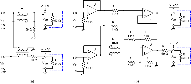

图 5 显示了无源和有源两种实现形式的 DM/CM 分离器电路,该电路有助于直接同时测量 DM 和 CM 发射。图 5a 中的无源分离器电路 [4] 使用宽带 RF 变压器(如 Coilcraft 的 SWB1010 系列)在 EMI 覆盖的频率范围内实现可接受的分离结果,其中 T1 和 T2 的特征阻抗 (ZO) 分别为 50Ω 和 100Ω。将一个 50Ω 的电阻与 DM 输出端口的频谱分析仪的输入阻抗串联,实现图 3 中提供的 VDM 表达式的“除 2”功能。
图 5:实现的用于分离 DM/CM 噪声的无源 (a) 和有源 (b) 电路。
图 5b 展示的是使用低噪声、高带宽运算放大器的有源分离器电路 [6]。U1 和 U2 实现了 LISN 输出的理想输入阻抗矩阵,而 U3 和 U4 分别提供 CM 和 DM 电压。LCM 是一个 CM 线路滤波器(例如 Würth Elektronik 744222),位于差分放大器 U4 的输入端,用于增大 DM 结果的 CM 抑制比(共模抑制比 [CMRR]  - dB)并最大限度地减少 CM/DM 交叉耦合。

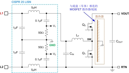

考虑图 6 中所示的同步升压转换器。该电路在汽车应用中很常见,通常作为预升压稳压器在冷启动或瞬态欠压条件下保持电池电压供应 [7]。
图 6:汽车同步升压转换器(采用 50Ω/5μH LISN,用于 CISPR 25 EMI 测试)。

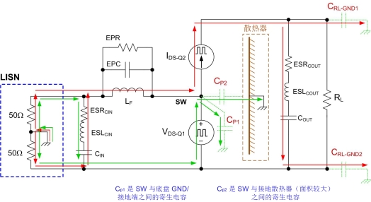

在车辆底盘接地端直接连接一个 MOSFET 散热器,可以提高转换器的热性能和可靠性,但共模 EMI 性能会受到影响。图 6 所示的原理图中,包含升压转换器以及 CISPR 25 建议采用的两个 LISN 电路(分别连接在 L1 和 L2 输入线上)。
考虑到升压转换器的 CM 噪声传播路径,图 7 将 MOSFET Q1 和 Q2 替换为等效的交流电压流和电流源 [8]。图 7 中,还呈现了与升压电感 LF、输入电容 CIN 和输出电容 COUT 相关的寄生分量部分。特别是 CRL-GND,它是负载电路与底盘GND 之间的寄生电容,包括长负载线和布线以及下游负载配置(例如,二次侧输出连接到底盘接地的隔离式转换器,或者用大型金属外壳固定到底盘上的电机驱动系统)所产生的寄生电容。
图 7:具有 LISN 的同步升压拓扑的高频等效电路。只有在 LISN 中流动的 CM 电流路径与 CM 发射测量相关。

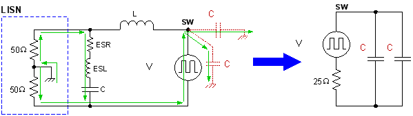

漏源开关(SW 节点)电压的上升沿和下降沿代表主要的 CM 噪声源。CP1 和 CP2 分别代表 SW 与底盘之间以及 SW 与散热器之间的有效寄生电容。图 8 显示了 SW 节点电容(电场)耦合为主要 CM 传播路径时简化的 CM 噪声等效电路。
图 8:连有 LISN 的同步升压电路及其简化 CM 等效电路。
