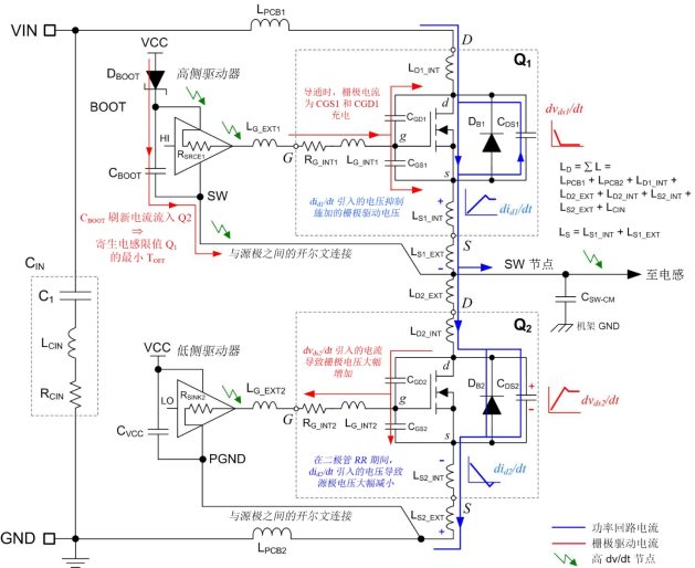

检验具有高转换率电流的关键回路
根据电源原理图进行电路板布局时,其中一个重要环节是准确找到高转换率电流(高 di/dt)回路,同时密切关注布局引起的寄生或杂散电感。这类电感会产生过大的噪声和振铃,导致过冲和地弹反射。图 1 中的功率级原理图显示了一个驱动高侧和低侧 MOSFET(分别为 Q1 和 Q2)的同步降压控制器。
以 Q1 的导通转换为例。在输入电容 CIN 供电的情况下,Q1 的漏极电流迅速上升至电感电流水平,与此同时,从 Q2 的源极流入漏极的电流降为零。MOSFET 中红色阴影标记的回路和输入电容(图 1 中标记为“1”)是降压稳压器的高频换向功率回路或“热”回路 [2],[3]。功率回路承载着幅值和 di/dt 相对较高的高频电流,特别是在 MOSFET 开关期间。
图 1:具有高转换率电流的重要高频开关回路。
图 1 中的回路“2”和“3”均归类为功率 MOSFET 的栅极回路。具体来说,回路 2 表示高侧 MOSFET 的栅极驱动器电路(由自举电容 CBOOT 供电)。回路 3 表示低侧 MOSFET 栅极驱动器电路(由 VCC 供电)。这两条回路中均使用实线绘制导通栅极电流路径,以虚线绘制关断栅极电流路径。

功率级寄生电感
功率 MOSFET 的开关行为以及波形振铃和 EMI 造成的后果均与功率回路和栅极驱动电路的部分电感 [4] 相关。图 2 综合显示了由元器件布局、器件封装和印刷电路板 (PCB) 布局产生的寄生元素,这些寄生元素会影响同步降压稳压器的 EMI 性能。
图 2:降压功率级和栅极驱动器的“剖析原理图”(包含感性和容性寄生元素)。
有效高频电源回路电感 (LLOOP) 是总漏极电感 (LD)、共源电感 (LS)(即输入电容和 PCB 走线的等效串联电感 (ESL))和功率 MOSFET 的封装电感之和。按照预期,LLOOP 与输入电容MOSFET 回路(图 1 中的红色阴影区域)的几何形状布局密切相关 [5],[6],[7]。
与此同时,栅极回路的自感 LG 由 MOSFET 封装和 PCB 走线共同产生。从图 2 中可以看出,高侧 MOSFET Q1 的共源电感同时存在于电源和栅极回路中。Q1 的共源电感产生效果相反的两种反馈电压,分别控制 MOSFET 栅源电压的上升和下降时间,因此降低功率回路中的 di/dt。然而,这样通常会增加开关损耗,因此并非理想方法 [8],[9]。

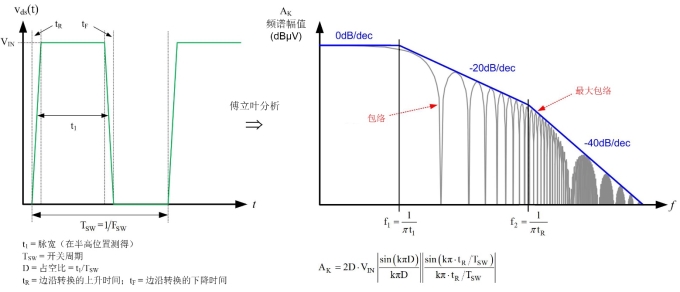

转换器开关波形分析建模
如第 2 部分所述,开关节点电压的上升沿和下降沿分别是非隔离式转换器中 CM 噪声和 E 场耦合的主要来源。在EMI 分析中,设计者最关注电源转换器噪声发射的谐波含量上限或“频谱包络”,而非单一谐波分量的幅值。借助简化的开关波形分析模型,我们可以轻松确定时域波形参数对频谱结果的影响。
为了解与开关节点电压相关的谐波频谱包络,图 3 给出了近似的时域波形。每一部分均由其幅值 (VIN)、占空比 (D)、上升和下降时间(tR 和 tF)以及脉宽 (t1) 来表示。其中,脉宽的定义为上升沿中点与下降沿中点的间距。
傅立叶分析结果表明,谐波幅值包络为双 sinc 函数,转角频率为 f1 和 f2,具体取决于时域波形 [11] 的脉宽和上升/下降时间。对于降压开关单元的各个输入电流波形,可以应用类似的处理方法。测得的电压和电流波形中相应的频率分量可以表示开关电压和电流波形边沿处的振铃特性(分别由寄生回路电感和体二极管反向恢复产生)。
图 3:开关节点电压梯形波形及其频谱包络(受脉宽和上升/下降时间影响)。
一般来说,电感 LLOOP 会增加 MOSFET 漏源峰值电压尖峰,并且还会加剧开关节点的电压振铃,影响 50MHz 至 200MHz 范围内的宽带 EMI。在这种情况下,最大限度缩减功率回路的有效长度和闭合区域显得至关重要。这样不仅可减小寄生电感,而且还可以减少环形天线结构发出的磁耦合辐射能量,从而实现磁场自消除。

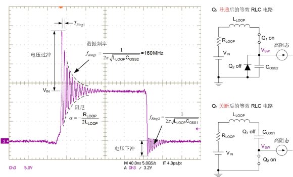

等效谐振电路
根据图 4 所示的同步降压稳压器时域开关节点的电压波形可知,MOSFET 开关期间传输的寄生能量会激发 RLC 谐振。右侧的简化等效电路用于分析 Q1 导通和关断时的开关行为。从电压波形中可以看出,上升沿的开关节点电压明显超出 VIN,而下降沿的开关节点电压明显低于接地端 (GND)。
振荡幅值取决于部分电感在回路内的分布,回路的有效交流电阻会抑制随后产生的振铃。这不仅为 MOSFET 和栅极驱动器提供电压应力,还会影响宽带辐射 EMI 的中心频率。
图 4:MOSFET 导通和关断开关转换期间的同步降压开关节点电压波形及等效 RLC 电路。
根据图 4 中的上升沿电压过冲计算可得,振铃周期为 6.25ns,对应的谐振频率为 160MHz。此外,将一个近场 H 探头直接放在开关回路区域上方也可以识别该频率分量。利用计算型EM 场仿真工具 [12],可以推导出与高频谐振和辐射发射相关的部分回路电感值。不过,还有一种更简单的方法。这种方法需要测量谐振周期 TRing1 并从 MOSFET 数据表中获取输入电压工作点的 COSS2,然后利用公式 4 计算总回路电感。
(4)
其中两个重要因素是谐振频率以及谐振固有的损耗或阻尼因子 。主要设计目标是通过最大限度减小回路电感尽可能提升谐振频率。这样可以降低存储的无功能量总值,减少谐振开关节点电压峰值过冲。此外,在趋肤效应的作用下,较高频率处的阻尼因子增大,提升 RLOOP 的有效值。
