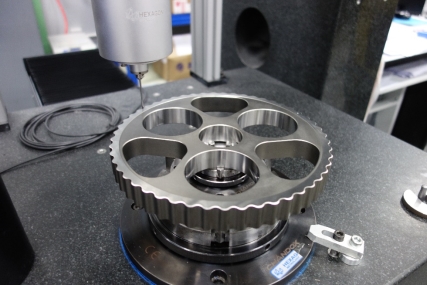

RV减速器,以高刚度和高回转精度常被放置于精密机器人大臂、肩部等重负载位置。作为机器人的“关节”,RV减速器让机器人更加柔性、多变、灵活。
同样,与其它减速器相比,RV减速器对材料科学、精密加工装备、加工精度,装配技术、高精度检测技术的要求都更高。在RV减速器的制造过程中,经常面临工件结构复杂导致的检测困难、编程复杂、部件匹配困难等问题。
RV减速器智能制造解决方案
海克斯康提供的RV减速器自动检测及匹配方案,以专业的测量设备和权威的测量软件为平台,加之针对工件定制化开发的装夹、检测、结果判定、自动匹配、定制报告等一体化的解决方案,实现RV减速器关键部件测量及装配过程的自动化、智能化。
01专业的RV减速器检测方案
全尺寸检测与评价、专业的棱边检测、一键式操作界面、定制化检测报告
DSC08468

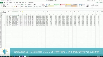

02 RV减速器智能匹配模块
互联互通、数据库管理、灵活匹配方式、灵活报告输出
