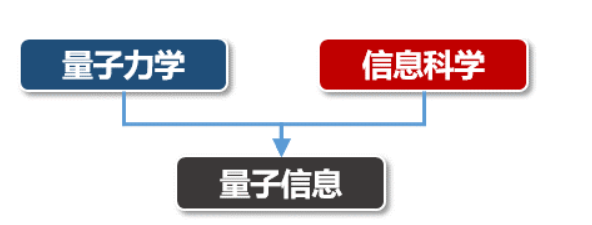

首先,我们先看一下量子信息的学科分类。
量子信息结合了量子力学和信息科学的知识,属于两者的交叉学科。
image.png?imageView2/2/w/550

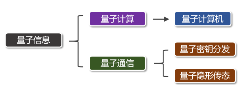

而量子信息又分为了量子计算和量子通信。大家经常听说的量子计算机,就属于量子计算,和我们今天介绍的量子通信有很大的区别。
量子通信,分为“量子密钥分发”和“量子隐形传态”。它们的性质和原理是完全不同的。
简单来说,“量子密钥分发”只是利用量子的不可克隆性,对信息进行加密,属于解决密钥问题。而“量子隐形传态”是利用量子的纠缠态,来传输量子比特。

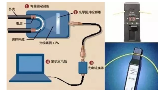

对于第三方来说,获得密文非常容易——如果你用无线电传输密文,无线电是开放的,对方很容易截获。如果你用有线介质,通讯距离几千公里,也很难保证每一处的安全。
以我们现在使用最多的光纤为例,它就很容易被窃取信息:
光纤弯曲窃听示意图
(通过弯曲光纤,外泄部分光信号,进行窃听)

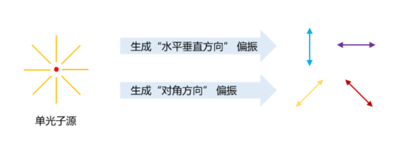

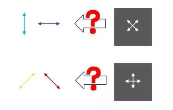

因为光子有两个偏振方向,而且相互垂直。
所以,单光子源每次生成的单个光子,可以是这样:

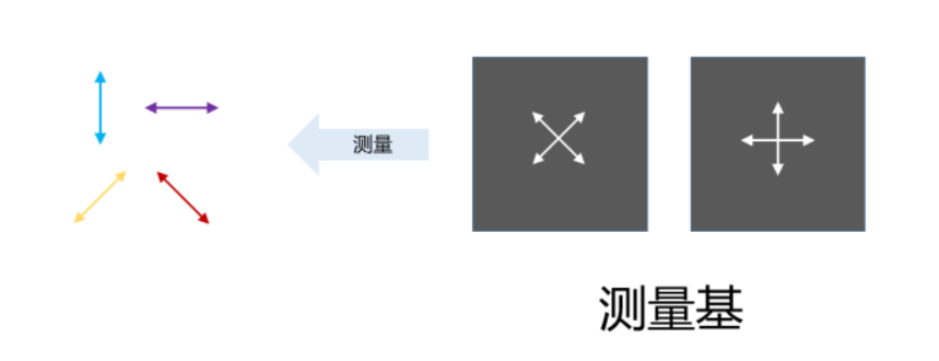

我们可以简单选取“水平垂直”或“对角”的测量方式(我们称之为测量基),对单光子源产生的单光子进行测量。
当测量基和光子偏振方向一致,就可以得出结果(要么是1,要么是0);
当测量基和光子偏振方向偏45°,就不能得出准确的结果。
光子就会变化,偏振方向改变45°,那么就是1或0的概率各50%。

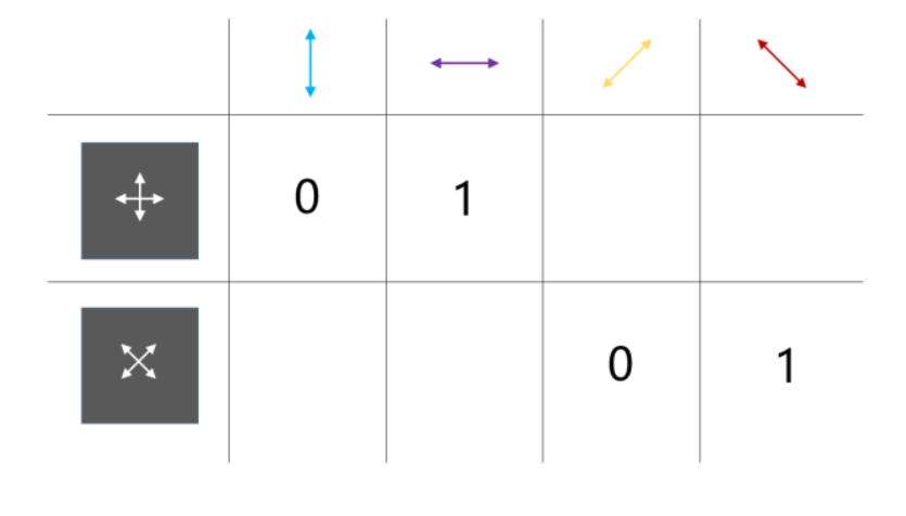

所以,两种测量基,对不同偏振方向光子的测量结果归纳如下:

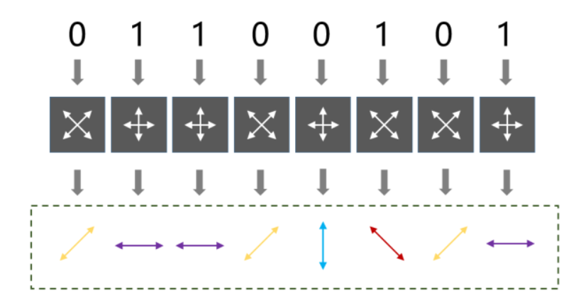

发送方(我们先称为A),首先随机生成一组二进制比特(所谓的经典比特,0或1这种)。
例如:
A对每1个比特,随机选择测量基。
例如:
所以,发送的偏振光子分别是(见下图中虚框):

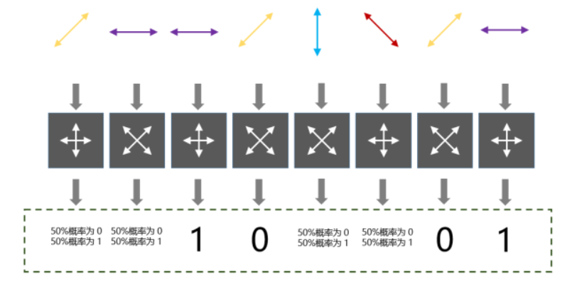

接收方(我们先称为B),收到这些光子之后,随机选择测量基进行测量:
例如依次选择以下测量基:
那么,测量结果如下(见虚线框内):

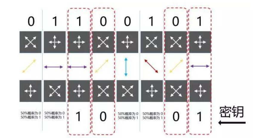

A和B通过传统方式(例如电话或QQ,不在乎被窃听),对比双方的测量基。测量基相同的,该数据保留。测量基不同的,该数据抛弃。
保留下来的数据,就是最终的密钥。(下图中,1001就是密钥)
