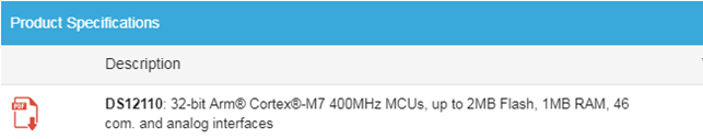

数据手册(Data Sheet)
在我们要画PCB的时候用到这个手册的情况比较多,这个手册上面有关于这个系列芯片的引脚定义、电气特性、机械封装、料号定义等信息。

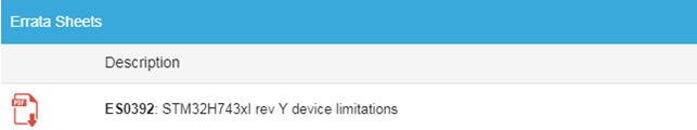

勘误手册(Errata Sheet)
描述了芯片某些功能的局限性,并给出解决办法。这个手册也比较重要,有时候我们觉得有些地方调试老是出问题,就需要查找一下,看看是否是硬件bug。

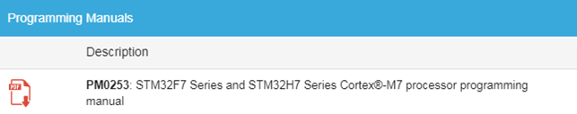

内核编程手册(Cortex-M Programming Manual)
对内核的系统控制块的介绍。这个手册有时候也要用到,比如我们需要了解NVIC和SysTick相关的寄存器,就需要使用这个手册。这个手册可以在ARM官方网站下载,也可以到ST官网下载,区别是ARM官网下载的手册是通用的,而ST的是针对自家芯片做的。有时候在参考手册上面找不到相关寄存器的信息时,就需要用到这个手册。

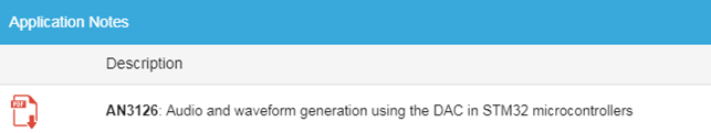

应用笔记(Application Note)
针对不同应用主题的描述性文档,部分笔记还会有配套的固件例程。应用笔记的重要性不言而喻,很多时候官方对一些应用做出了解决方案,都会以应用笔记的形式发布。

了解了这些手册的作用以后,我们学习如何在官网上面查找这些文档。前几年ST官方升级后,通过页面超链接的方式查找非常不方便,当前推荐直接在官方右上角的方框里面检索即可,比如使用的是STM32H7,直接输入STM32H7检索:
第1步:进入ST官方地址www.st.com,右上角输入STM32H7检索。

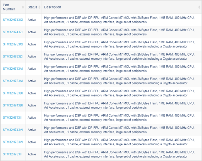

第2步:检索后会弹出所有STM32H7的芯片(随着时间推移,会增加新型号)。
第3步:比如我们用的是STM32H743XI,点击进入第2步截图中的STM32H743XI选项即可。进入后,所有的相关资源就都在这个页面下了。
数据手册标识:
应用笔记标识:
参考手册标识:
编程手册标识:
勘误手册标识:
基本上大家所需的开发文档都在这个页面下了。

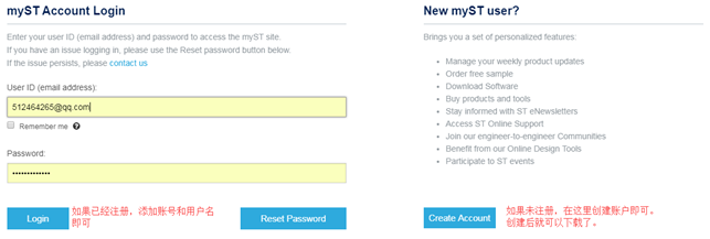

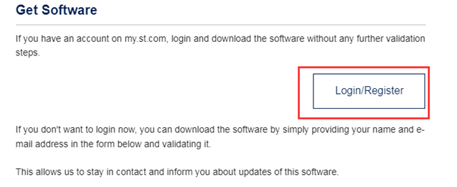

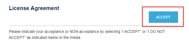

第4步:点击按钮“Get Software”后,弹出如下界面
点击ACCEPT进入下面界面:
点击Login/Register

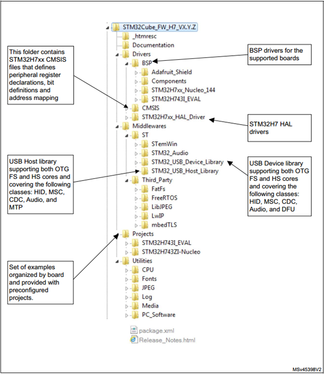

通过上面四步就获取了STM32H7的软件包。软件包的目录结构如下:

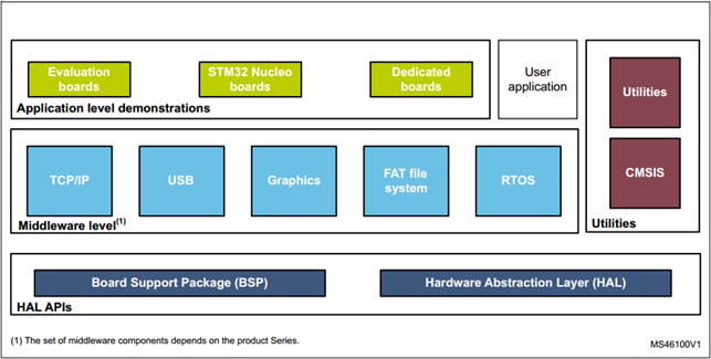

1.5   HAL库介绍
HAL库就包含在大家下载的STM32CubeH7软件包里面。软件包的框图如下:

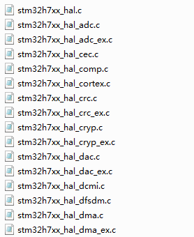

HAL库全称Hardware Abstraction Layer,即硬件抽象层,其实就是STM32H7的外设驱动包。代码文件位于路径:DriversSTM32H7xx_HAL_Driver。如下是部分截图:
单从人性化角度,这些外设驱动写的还是比较用心的,特别是每个C文件开头的使用说明。比如文件stm32h7xx_hal_gpio.c开头的说明:

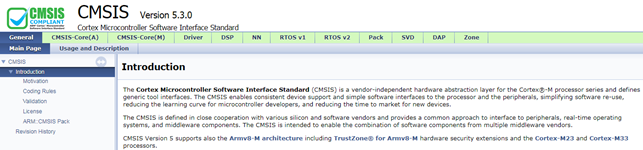

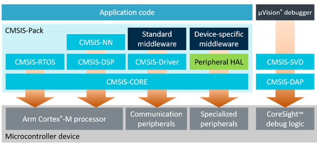

1.6   CMSIS软件包介绍
CMSIS(微控制器软件接口标准,Cortex Microcontroller Software Interface Standard)是ARM官方设计的驱动包,框图如下:
ARM推出CMSIS软件包意在统一各大芯片厂商的外设驱动,DSP数字信号处理,下载器和各个主流RTOS的API统一。几年下来,各个厂商一直是各自为战,所以CMSIS的驱动一直没有被各个芯片厂商采用。而且ARM做得也不够完善,没有ADC、DAC、定时器之类的外设驱动。

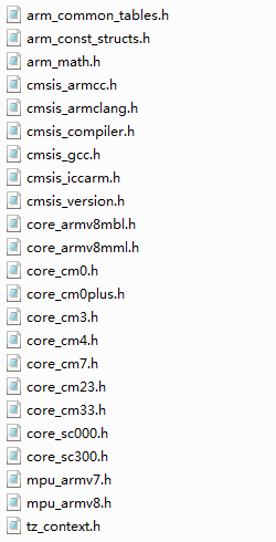

这两年情况好了不少,特别是ARM为ST做的CMSIS-Driver明显完善了很多。针对我们这个教程来说,当前还用不到这些东西,主要用到CMSIS软件包里面的如下头文件即可(不同版本,截图中的文件可能不同,这个软件包是一直在更新中的,下面的截图的版本是V5.3.0):
这个软件包可以在三个地方获取:
1、STM32CubeH7软件包里面。
每个版本的Cube软件包都会携带CMSIS文件夹。
2、MDK安装目录(下面是5.3.0版本的路径)。
大家安装了新版MDK后,CMSIS软件包会存在于路径:ARMPACKARMCMSIS5.3.0CMSIS。

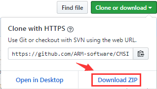

3、GitHub。
通过GitHub获取也比较方便,地址:https://github.com/ARM-software/CMSIS_5 。点击右上角就可以下载CMSIS软件包了。
当然,也可以在ARM官网下载,只是这两年ARM官网升级得非常频繁,通过检索功能找资料非常麻烦。所以不推荐大家到ARM官网下载资料了。

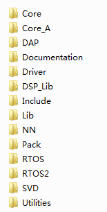

下面为大家简单介绍下CMSIS软件包里面这几个文件夹:
Core
Cortex-M处理器内核和外设的API。 它为Cortex-M0,Cortex-M0 +,Cortex-M3,Cortex-M4,Cortex-M7,Cortex-M23,Cortex-M33,SC000和SC300提供了标准化接口。 还包括用于Cortex-M4,Cortex-M7和Cortex-M33 的SIMD指令。当前这个文件下只有一个示例文件,还用不上。
Core_A
同上,只是用于Cortex-A5/A7/A9。
DAP
这个是ARM官方推出的下载器固件,也就是大家所说的CMSIS-DAP下载器。
Documentation
这个是CMSIS软件包的Help文档,打开后效果如下:

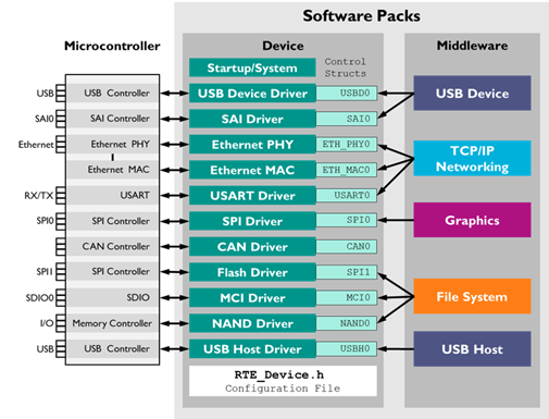

Driver
这个是ARM做好的驱动框架,支持的外设如下:
针对不同厂商,ARM会出一个完整的驱动包,比如STM32H7系列,在MDK安装目录的此路径下(前提是大家安装了STM32H7软件包):ARMPACKKeilSTM32H7xx_DFP2.1.0CMSISDriver。
ARM做的这个驱动跟HAL库有什么区别呢?ARM做的这个库要调用到HAL的一些API,然后封装了一些比较好用的API,方便用户调用。
DSP_Lib
这个是ARM提供的DSP库,此库支持以CM0、CM3、CM4以及CM7为内核的所有MCU,含源码。详细介绍可以看我们的DSP教程:http://forum.armfly.com/forum.php?mod=viewthread&tid=3886 。
