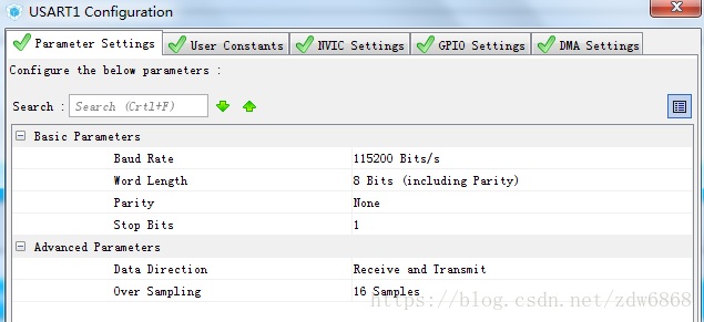

打开STM32CubeMX新建工程,选择STM32F103ZE芯片,选择外部高速晶振(HSE)。USART1选择为异步通信方式。PA10设置RX接收,PA9设置为TX发送。

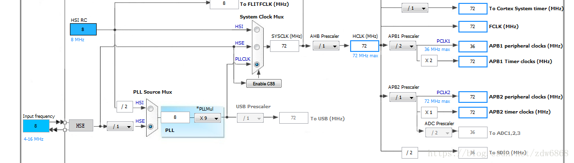

配置时钟
串口配置设置波特率为115200 Bits/s。传输数据长度为8 Bit。奇偶检验无,停止位1.其他参数默认。
生成报告以及代码,编译程序。在usart.c文件中可看到串口1的初始化函数MX_USART1_UART_Init(void),以及管脚配置函数HAL_UART_MspInit()。

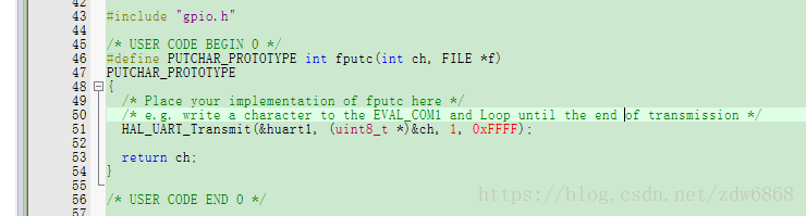

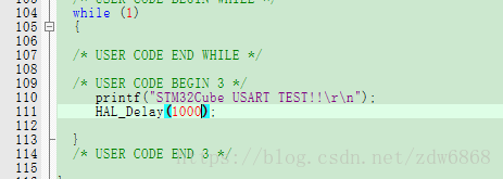

C语言中的标准库中所用的标准输出函数,默认的输出设备是显示器,要实现串口或LCD的输出,必须重新定义标准库函数里与输出函数相关的函数。例如:printf输出到串口,需要将fputc里面的输出指向串口(重定向),方法如下:只要自己添加一个int fputc(int ch, FILE *f)函数,能够输出字符就可以了。
在usart.c文件后面添加如下代码

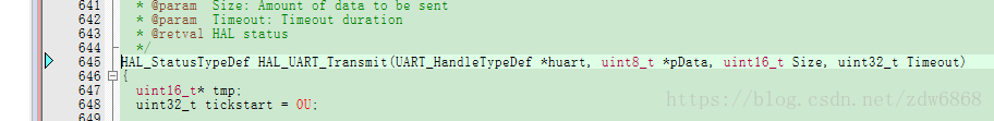

其中HAL_UART_Transmit(&huart1, (uint8_t *)&ch, 1, 0xFFFF);这个语句表示通过串口1发个一个字符。ch为字符的存储地址,0xFFFF为超时时间。在stm32f10xx_hal_uart.c文件中可以找到HAL_UART_Transmit函数。
在main.c文件中添加应用函数。

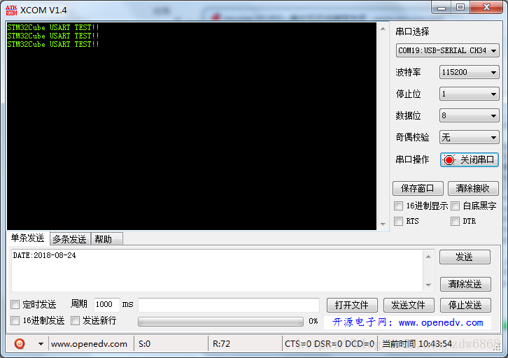

编译程序并下载到开发板。用USB线连接开发板到电脑,在电脑上打开串口调试助手。选择对应的串口号,设置波特率为115200。会接收到如图信息。

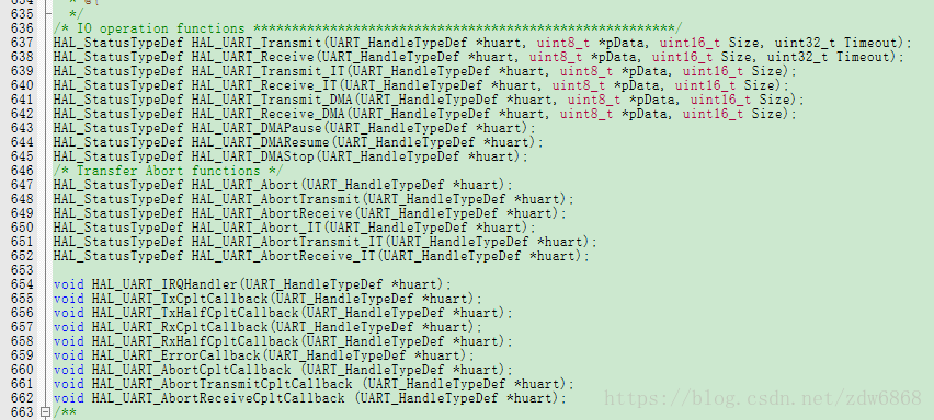

打开stm32f1xx_hal_uart.h头文件,在文件后最后面可以看到有如下操作串口的函数。
串口的发送接收函数:
HAL_UART_Transmit();串口轮询模式发送,使用超时管理机制。
HAL_UART_Receive();串口轮询模式接收,使用超时管理机制。
HAL_UART_Transmit_IT();串口中断模式发送,
HAL_UART_Receive_IT();串口中断模式接收
HAL_UART_Transmit_DMA();串口DMA模式发送
HAL_UART_Receive_DMA();串口DMA模式接收
串口相关的中断函数:
HAL_UART_TxHalfCpltCallback():一半数据(half transfer)发送完成后,通过中断处理函数调用。
HAL_UART_TxCpltCallback():发送完成后,通过中断处理函数调用。
HAL_UART_RxHalfCpltCallback():一半数据(half transfer)接收完成后,通过中断处理函数调用。
HAL_UART_RxCpltCallback():接收完成后,通过中断处理函数调用。
HAL_UART_ErrorCallback():传输过程中出现错误时,通过中断处理函数调用。

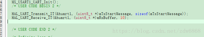

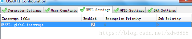

打开STM32CubeMX重新建工程,配置和前面一样。只是这个工程中,开启了串口中断。

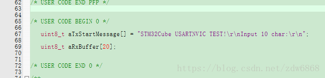

生成报告以及代码,编译程序。在main函数前面添加两个数组变量。
在main函数中添加两个语句通过串口中断发送aTxStartMessage数组的数据和接收数据10个字符,保存在数组aRxBuffer中。

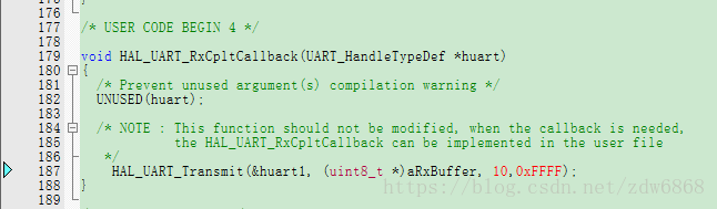

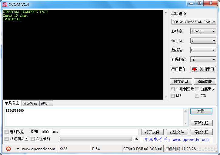

在main.c文件后面添加中断接收完成回调函数。中断回调函数中将接收到的数据又通过串口发送回去。
编译程序并下载到开发板。用USB线连接开发板到电脑,在电脑上打开串口调试助手。选择对应的串口号,设置波特率为115200。按下复位按键会接收到aTxStartMessage数组的数据。通过串口助手发送10个字符,串口助手回显示发送的数据。注意:串口要发够10个字符串,才会触发中断。少于10个字符则不会触发中断,串口不会显示发送的数据。超过10个字符,串口只会发送10个字符回来显示。

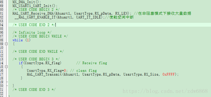

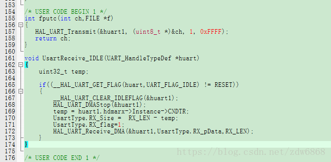

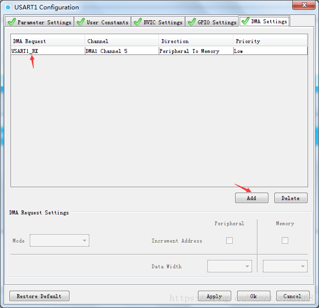

上面是指定数据长度接收,而且中断接收函数放在while外面只能接受一次。接下来实现串口+DMA+空闲中断接收不定长数据。
本章节文档:https://download.csdn.net/download/zdw6868/10655193
配置如下,其他配置跟上面一样
添加应用程序
Usart.h中
Usart.c
Stm32f1xx_.c
Main.c
编译程序并下载到开发板。
