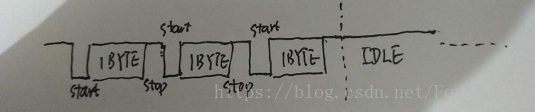

      看RM0033,空闲,可以理解为,下一个起始位之前的全部1,也就是Rx线上高电平。
      会不会和数据0xFF冲突呢?不会,因为数据0xFF有起始位,空闲没有。
      看下来这个手画的图,中间那一段高电平,就是空闲。
      当空闲被检测到时,如果IDLEIE位设置,就会产生一个IDLE中断。
      我们捕获这个中断,并处理它就行了。
