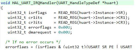

USART2_IRQHandler(void) -> HAL_UART_IRQHandler(UART_HandleTypeDef *huart) -> UART_Receive_IT(UART_HandleTypeDef *huart) -> HAL_UART_RxCpltCallback(huart);
Callback函数就是用户要重写在main.c里的回调函数。
再说明一下一个很重要的问题:STM32的每个串口中断有好几个(发送接收等),但是只要是与串口相关的中断发生系统都会先调用同一个函数,也就是中断向量表中的那个,比如usart2的话就是USART2_IRQHandler(void),然后这个函数再调用HAL_UART_IRQHandler,在HAL_UART_IRQHandler中去读取寄存器判断究竟是那几个位被置为1,确定好是哪个中断之后(接收还是发送)再调用不同的回调函数。
回调函数就在这个UART_Receive_IT(huart)函数里。

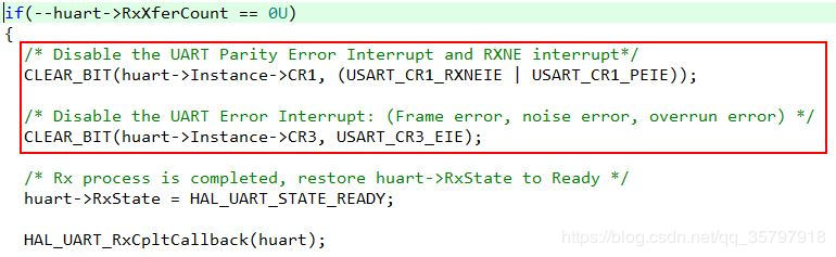

在回调函数上边有两行很重要的代码
在这里插入图片描述
这两行代码的作用是关闭串口接收中断,也就是说,在一次串口中断接收过程的最后,即串口接收完一组数据之后会关闭串口接收中断。(比如看书时接电话的例子中,接电话的最后,设置为电话不再响。自己目前的理解,不一定对)(这个后面还会再讲,先记住)。

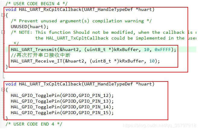

当然不要忘了该函数的使能串口接收中断功能。在"中断接收的流程"1节中说到了串口接收完数据后会关闭使能,所以,在回调函数中一定要再写一次HAL_UART_Receive_IT(&huart2, (uint8_t *)kRxBuffer, 10),使能接收中断。

(3)在回调函数中实现接收到数据之后的操作(比如处理数据)并再次使能串口接收中断。

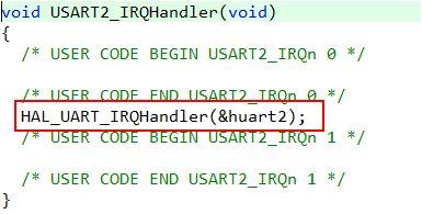

一、由于在STM32中usart2的入口中断只有一个:
在这里插入图片描述
就是上图的中断向量表中红框标出来的。其他的所有中断其实都是从这里出发的,我们再和捋接收一样捋一遍发送。
首先是USART2_IRQHandler,找到这个函数原型(这一步和接收完全一样):

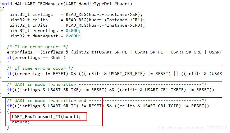

二、再找HAL_UART_IRQHandler(&huart2);原型:
在这里插入图片描述
到这里还是和接收完全一样,注意是完全一样,源码也就是上面接收贴出来的一样。这次我们主要注意该函数最后几行(可以翻上去看源码):
在这里插入图片描述
把中间代码收起来以后看最后红框,这就很明显了,这里触发了发送中断(软件触发)

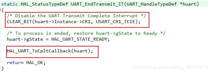

三、接着去找这个UART_EndTransmit_IT(huart)的函数原型:
在这里插入图片描述
第一个红框里清除了发送中断使能(同接收一样,在用完之后就关掉,但是不同于接收,发送完成就不用再在回调函数中使能了,因为在中断发送的时候就会使能)
第二个红框调用回调函数。

HAL库串口测试程序
需求:需要接收到10个字符之后原样返回,发送完成后还要改变LED状态,所以要用中断,发送接收都要。

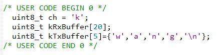

(1)定义一个字符变量,两个缓存数组(uint8_t其实就是unsigned char类型)

(3)写回调函数(两个)
在这里插入图片描述
(4)下载验证即可
