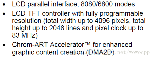

LCD-TFT controller (LTDC) characteristics

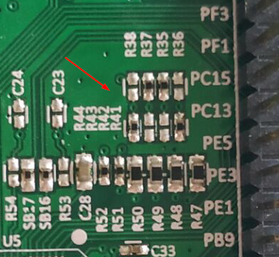

上图的板子丝印标记错误,应该是R35 与R36 交换一下。

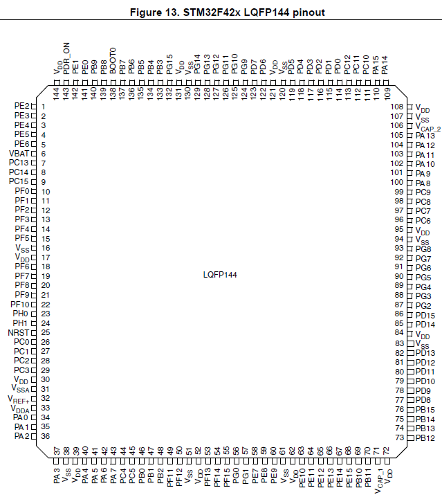

开发板基于STM32F429ZIT6设计
144引脚,LQFP封装

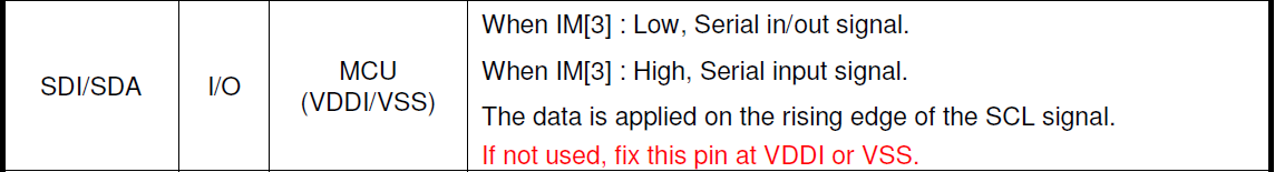

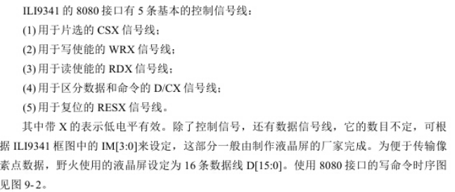

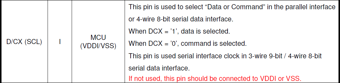

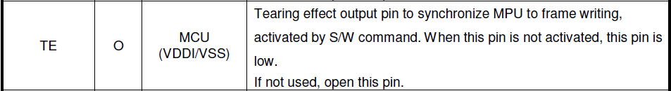

4 ILI9341管脚作用
