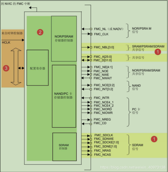

FMC 框图刨析
在这里插入图片描述
1. 通讯引脚
在框图的右侧是 FMC 外设相关的控制引脚,由于控制不同类型存储器的时候会有一些不同的引脚,看起来有非常多,其中地址线 FMC_A 和数据线 FMC_D 是所有控制器都共用的。
这些 FMC 引脚具体对应的 GPIO 端口及引脚号可在《STM32F4xx 规格书》中搜索查找到,不在此列出。
针对 SDRAM 控制器,我们是整理出以下的 FMC 与 SDRAM 引脚对照表:
在这里插入图片描述
在这里插入图片描述
其中比较特殊的是 FMC_A[15:14]引脚用作 Bank 的寻址线;
而 FMC_SDCKE 线和FMC_SDNE 都各有 2 条,FMC_SDCKE 用于控制 SDRAM 的时钟使能,FMC_SDNE 用于控制 SDRAM 芯片的片选使能。
它们用于控制 STM32 使用不同的存储区域驱动 SDRAM,使用编号为 0 的信号线组会使用 STM32 的存储器区域 1,使用编号为 1 的信号线组会使用存储器区域 2。
使用不同存储区域时,STM32 访问 SDRAM 的地址不一样,具体将在“FMC 的地址映射”小节讲解。
2. 存储器控制器
上面不同类型的引脚是连接到 FMC 内部对应的存储控制器中的。
NOR/PSRAM/SRAM设备使用相同的控制器;
NAND/PC 卡设备使用相同的控制器;
而 SDRAM 存储器使用独立的控制器。
不同的控制器有专用的寄存器用于配置其工作模式。
控制 SDRAM 的有 FMC_SDCR1/FMC_SDCR2 控制寄存器、FMC_SDTR1/FMC_SDTR2 时序寄存器、FMC_SDCMR 命令模式寄存器以及 FMC_SDRTR刷新定时器寄存器。
其中控制寄存器及时序寄存器各有 2 个,分别对应于 SDRAM 存储区域 1 和存储区域 2 的配置。
FMC_SDCR 控制寄存器可配置 SDCLK 的同步时钟频率、突发读使能、写保护、CAS延迟、行列地址位数以及数据总线宽度等。
FMC_SDTR 时序寄存器用于配置 SDRAM 访问时的各种时间延迟,如 TRP 行预充电延迟、TMRD 加载模式寄存器激活延迟等。
FMC_SDCMR 命令模式寄存器用于存储要发送到 SDRAM 模式寄存器的配置,以及要向 SDRAM 芯片发送的命令。
FMC_SDRTR 刷新定时器寄存器用于配置 SDRAM 的自动刷新周期。
3. 时钟控制逻辑
FMC 外设挂载在 AHB3 总线上,时钟信号来自于 HCLK(默认 180MHz),控制器的时钟输出就是由它分频得到。
如 SDRAM 控制器的 FMC_SDCLK 引脚输出的时钟,是用于与SDRAM 芯片进行同步通讯,它的时钟频率可通过 FMC_SDCR1 寄存器的 SDCLK 位配置,可以配置为 HCLK 的 1/2 或 1/3,也就是说,与 SDRAM 通讯的同步时钟最高频率为90MHz。

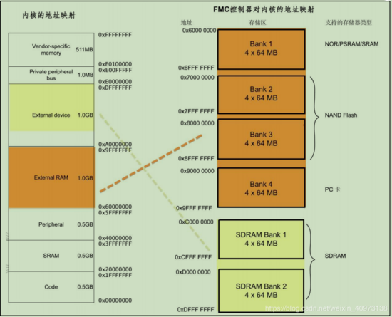

FMC 的地址映射
FMC 连接好外部的存储器并初始化后,就可以直接通过访问地址来读写数据,这种地址访问与 I2C EEPROM、SPI FLASH 的不一样,后两种方式都需要控制 I2C 或 SPI 总线给存储器发送地址,然后获取数据;
在程序里,这个地址和数据都需要分开使用不同的变量存储,并且访问时还需要使用代码控制发送读写命令。而使用 FMC 外接存储器时,其存储单元是映射到 STM32 的内部寻址空间的;
在程序里,定义一个指向这些地址的指针,然后就可以通过指针直接修改该存储单元的内容,FMC 外设会自动完成数据访问过程,读写命令之类的操作不需要程序控制。
FMC 地址映射见图:
在这里插入图片描述
图中左侧的是 Cortex-M4 内核的存储空间分配,右侧是 STM32 FMC 外设的地址映射。
可以看到 FMC 的 NOR/PSRAM/SRAM/NAND FLASH 以及 PC 卡的地址都在 External RAM地址空间内,而 SDRAM 的地址是分配到 External device 区域的。
正是因为存在这样的地址映射,使得访问 FMC 控制的存储器时,就跟访问 STM32 的片上外设寄存器一样(片上外设的地址映射即图中左侧的“Peripheral”区域)。
1. SDRAM 的存储区域
FMC 把 SDRAM 的存储区域分成了 Bank1 和 Bank2 两块,这里的 Bank 与 SDRAM 芯片内部的 Bank 是不一样的概念,只是 FMC 的地址区域划分而已。
每个 Bank 有不一样的起始地址,且有独立的 FMC_SDCR 控制寄存器和 FMC_SDTR 时序寄存器,还有独立的FMC_SDCKE 时钟使能信号线和 FMC_SDCLK 信号线。FMC_SDCKE0 和 FMC_SDCLK0对应的存储区域 1 的地址范围是 0xC000 0000-0xCFFF FFFF,而 FMC_SDCKE1 和FMC_SDCLK1 对应的存储区域 2 的地址范围是 0xD000 0000- 0xDFFF FFFF。
当程序里控制内核访问这些地址的存储空间时,FMC 外设会即会产生对应的时序,对它外接的SDRAM 芯片进行读写。
2. External RAM 与 External device 的区别
比较遗憾的是 FMC 给 SDRAM 分配的区域不在 External RAM 区,这个区域可以直接执行代码,而 SDRAM 所在的 External device 区却不支持这个功能。
这里说的可直接执行代码的特性就是在“常用存储器”章节介绍的 XIP(eXecute In Place)特性,即存储器上若存储了代码,CPU 可直接访问代码执行,无需缓存到其它设备上再运行;
而且 XIP 特性还对存储器的种类有要求,SRAM/SDRAM 及 NOR Flash 都支持这种特性,而 NAND FLASH及 PC 卡是不支持 XIP 的。
结合存储器的特性和 STM32 FMC 存储器种类的地址分配,就发现它的地址规划不合理了,NAND FLASH 和 PC 卡这些不支持 XIP 的存储器却占据了External RAM 的空间,而支持 XIP 的 SDRAM 存储器的空间却被分配到了 Extern device 区。
为了解决这个问题,通过配置“SYSCFG_MEMRMP”寄存器的“SWP_FMC”寄存器位可用于交换 SDRAM 与 NAND/PC 卡的地址映射,使得存储在 SDRAM 中的代码能被执行,只是由于 SDRAM 的最高同步时钟是 90MHz,代码的执行速度会受影响。

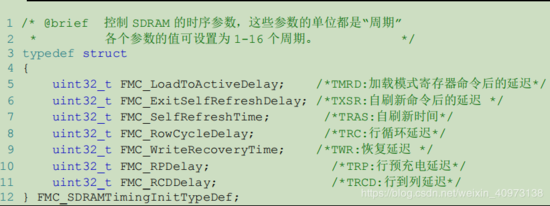

控制 FMC 使用 SDRAM 存储器时主要是配置时序寄存器以及控制寄存器,利用 ST 标准库的 SDRAM 时序结构体以及初始化结构体可以很方便地写入参数。
SDRAM 时序结构体的成员:
在这里插入图片描述
这个结构体成员定义的都是 SDRAM 发送各种命令后必须的延迟,它的配置对应到FMC_SDTR 中的寄存器位。
所有成员参数值的单位是周期,参数值大小都可设置成“1-16”。
关于这些延时时间的定义可以看STM32F429 >> 22. FMC_扩展外部SDRAM(一)的时序图进行了解
1. FMC_LoadToActiveDelay
本成员设置 TMRD 延迟(Load Mode Register to Active),即发送加载模式寄存器命令后要等待的时间,过了这段时间才可以发送行有效或刷新命令。
2. FMC_ExitSelfRefreshDelay
本成员设置退出 TXSR 延迟(Exit Self-refresh delay),即退出自我刷新命令后要等待的时间,过了这段时间才可以发送行有效命令。
3. FMC_SelfRefreshTime
本成员设置自我刷新时间 TRAS,即发送行有效命令后要等待的时间,过了这段时间才执行预充电命令。
4. FMC_RowCycleDelay
本成员设置 TRC 延迟(Row cycle delay),即两个行有效命令之间的延迟,以及两个相邻刷新命令之间的延迟。
5. FMC_WriteRecoveryTime
本成员设置 TWR 延迟(Recovery delay),即写命令和预充电命令之间的延迟,等待这段时间后才开始执行预充电命令。
6. FMC_RPDelay
本成员设置 TRP 延迟(Row precharge delay),即预充电命令与其它命令之间的延迟。
7. FMC_RCDDelay
本成员设置 TRCD 延迟(Row to column delay),即行有效命令到列读写命令之间的延迟。
这个 SDRAMTimingInitTypeDef 时序结构体配置的延时参数,将作为下一节的 FMC SDRAM 初始化结构体的一个成员。
