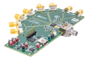

图2.采用6 mm × 6 mm表贴封装的ADMV1013在评估板上的图示。
集成了LO缓冲器之后,该部件所需的驱动力仅为0 dBm。因此,可使用集成压控振荡器(VCO)的频综(例如ADF4372或ADF5610)直接地驱动该器件,进一步减少外部组件数量。片内四倍频器将LO频率倍升至所需的载波频率,然后通过可编程的带通滤波器滤除不需要的倍频器谐波,该带通滤波器放置在混频器正交相位生成模块之前。这种布局大大减少了进入混频器的杂散频率,同时允许该部件与外部低成本、低频率的频率合成器/VCO协同工作。然后,经过调制的RF输出通过一对放大器级(两者中间存在一个VVA)进行放大。增益控制模块为用户提供35 dB调节范围,最大级联转换增益为23 dB。ADMV1013采用40引脚基板栅格阵列封装(见图2)。这些特性结合起来,可以提供卓越的性能、最大的灵活性和易用性,同时最大程度减少需要的外部组件的数量。因此,可以实现小型蜂窝基站等小型微波平台。

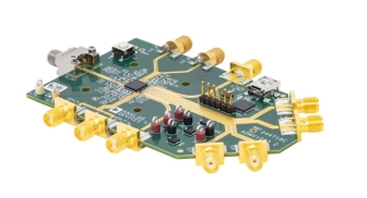

ADMV1014也有一些相似的元件,例如其LO路径中包含LO缓冲器、四倍频器、可编程的带通滤波器,以及正交移相器。但是,构建作为下变频器件(见图1b中的框图),ADMV1014的RF前端中安装有一个LNA,紧接着安装了一个VVA和一个放大器。连续的19 dB增益调整范围由施加给VCTRL引脚的dc电压进行控制。用户可以选择在I/Q模式下使用ADMV1014作为从微波到基带dc的直接解调器。在这种模式下,经过解调的I和Q信号在各自的I和Q差分输出处放大。它们的增益和dc共模电压可以通过SPI由寄存器设置,使得差分信号可以dc耦合到(例如)一对基带模数转换器(ADC)。或者,ADMV1014可以用作单端复IF端口的镜像抑制下变频器。在任何一种模式下,I和Q相位、幅度的不平衡都可以通过SPI进行校正,在下变频器解调至基带或IF时,提高其镜像抑制性能。总的来说,下变频器在24 GHz至42 GHz频率范围内,可以提供5.5 dB总级联噪声系数,以及17 dB最大转换增益。当工作频率接近基带边缘(高达44 GHz)时,级联式NF仍然坚定保持6 dB。
图3.采用更小型的5 mm × 5 mm封装的ADMV1014在评估板上的图示。

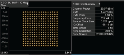

图4所示为下变频器在28 GHz频率时的测量性能,测量时,采用5G NR波形,包含4个独立的100 MHz通道,每个通道都在-20 dBm输入功率下调制至256 QAM。测量得出的EVM结果为-40 dB (1% rms),支持对mmW 5G所需的高阶调制方案进行解调。凭借上下变频器>1 GHz的带宽容量,以及上变频器的23 dBm OIP3和下变频器的0 dBm IIP3,其组合可以支持高阶QAM调制,从而实现更高的数据吞吐量。此外,该器件也支持其他应用,如卫星和地面接收站宽带通信链路、安全通信无线电、RF测试设备和雷达系统。其出色的线性度和镜像抑制性能令人瞩目,与紧凑的解决方案尺寸、较小外形、高性能微波链路结合之后,可以实现宽带基站。
图4.测量得出的EVM性能(rms百分比)与28 GHz时的输入功率以及对应的256 QAM星座图。
