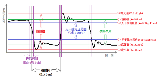

CAN节点是通过差分信号进行通信的,因此,信号质量的评估对象为CAN差分信号的波形。信号质量评估即对差分信号波形的幅值、斜率及扰动等元素按照一定的规则进行综合评估,得到的质量评估结果,以百分比的形式呈现。信号质量评估参数图如图1所示:
图1  信号质量评估参数图
无干扰电压范围
无干扰电压范围是指待评估差分波形段中显性位电平的最小值和隐性位电平的最大值之间的差值。
峰峰值
峰峰值是指波形中最大值和最小值的差值。
斜率
斜率即信号边沿时间,是波形中信号电平变换时所经历的时间,包括上升沿和下降沿。

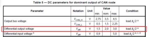

2、幅值评估

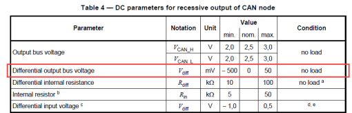

信号质量的好坏与信号的幅值(幅值是指顶部值与底部值之间的差值)密切相关,幅值对应的顶部值和底部值需在ISO 11898-2定义的范围之内,否则可能导致无法正常通信。
图3  ISO11898-2 显性差分电平参考范围
图4  ISO11898-2 隐性差分电平参考范围

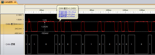

幅值异常,会使CAN通信的容错性降低,如图5所示,幅值对应的顶部值只有1.2V左右,低于ISO 11898-2定义的最小值。

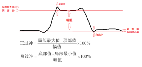

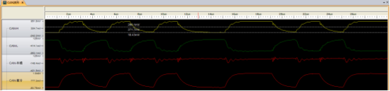

3、扰动评估

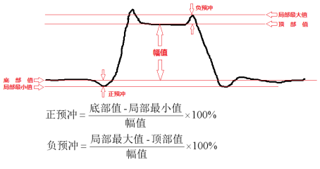

信号在波形顶部值和底部值的抖动直观地反映了信号受到的干扰情况,即往往会使波形出现预冲和过冲现象。
说明: F:学海无涯苦作舟致远电子信号质量预冲3.png?imageView2/2/w/550预冲3
图6  信号预冲现象
说明: F:学海无涯苦作舟致远电子信号质量过冲3.png?imageView2/2/w/550过冲3
图7  信号过冲现象
信号扰动按照如下公式进行评估:
由计算公式可知,当峰峰值与无干扰电压范围越接近时,评分越高,此时表征信号波形的预冲、过冲较小,当峰峰值和无干扰电压范围相等时,评分为100%。

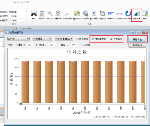

四、信号质量自动化评估
以下是以广州致远电子有限公司的CAN总线分析仪进行信号质量评估的操作方法。

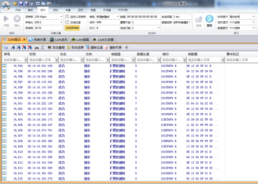

第一步,用CAN总线分析仪采集DUT一定数量的报文。
说明: D:UsersmengruijingDesktop微信文章-邓泽锋-再修改后_1图8.png?imageView2/2/w/550
图8  CAN报文采集

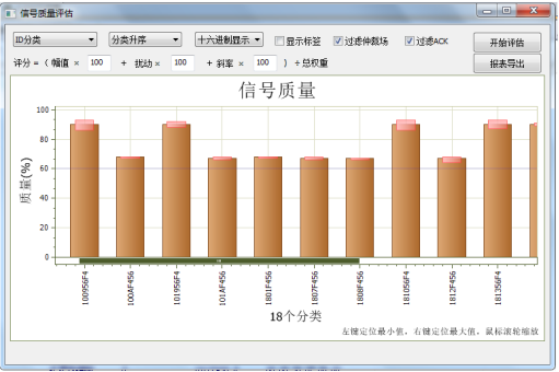

第二步,点击报文菜单区的“信号质量”图标,设置好参数后点击“开始评估”按钮。等待分析完毕后得到结果,如图9。
说明: D:WinEIMusers623databaseobjectbab9ba89fbf6de71.eim
图9  信号质量评估结果
