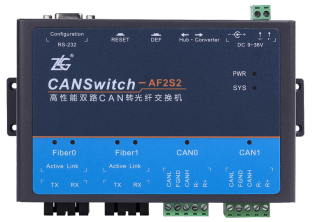

CANSwitch-AF2S2 与CANHub-AF2S2有所不同,是把CAN信号转换为以太网的光纤传输,可以直接连接以太网交换机,并且有两种工作模式:
集线器(Hub)模式,与CANHub-AF2S2相同,可以实现级联,自动联网,无需配置;
转换器(Converter)模式,具有 TCP Server,TCP Client,UDP 等多种工作模式,每个 CAN 口支持 6 个 IP 段设置多达 200 个 TCP 或者 UDP 连接。
图2 CANSwitch-AF2S2

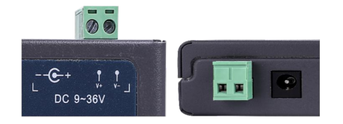

电源接口
圆孔插座:内正外负;
接线端子:OPEN2。
图5 CANHub-AF2S2 电源接口

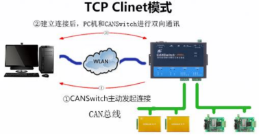

TCP Client  模式
在 TCP 客户端(TCP Client)模式下,CANSwitch-AF2S2 将主动与预先设定好的 TCP服务器连接。如果连接不成功,客户端将会根据设置的连接条件不断尝试与 TCP 服务器建立连接。在与 TCP 服务器端建立 TCP 连接后即可进行双向数据通信。建立通讯的过程如图11所示。
图11 TCP Clinet 模式通讯示意图
