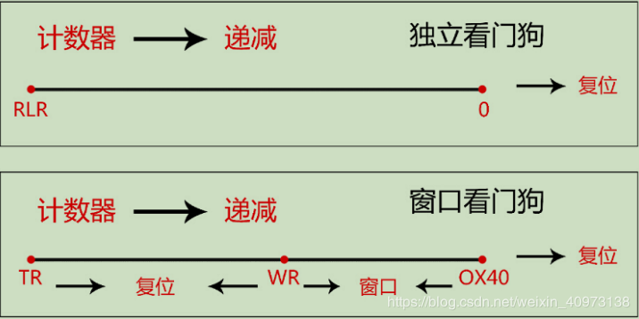

窗口看门狗和独立看门狗最大的不同就是,独立看门狗的喂狗限制是在计数器递减为零前,而窗口看门狗的喂狗限制则是在一个窗口期内,即喂狗时间必须在一个时间段内,在狗饱腹时和饥饿时喂狗都会触发复位
这个窗口期的下限为0x40,上限小于或等于0x7F
在这里插入图片描述
RLR 是重装载寄存器,用来设置独立看门狗的计数器的值。TR 是窗口看门狗的计数器的值,由用户独立设置,WR 是窗口看门狗的上窗口值,由用户独立设置。

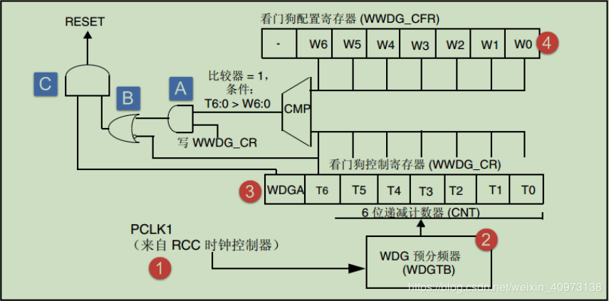

WWDG 功能框图
在这里插入图片描述
①. 窗口看门狗时钟
窗口看门狗时钟来自 PCLK1,PCLK1 最大是 45M,由 RCC 时钟控制器开启。
②. 计数器时钟
计数器时钟由 CK 计时器时钟经过预分频器分频得到,分频系数由配置寄存器 CFR 的位8:7 WDGTB[1:0]配置,可以是[0,1,2,3],其中 CK 计时器时钟=PCLK1/4096,除以 4096是固定死的。所以计数器的时钟 CNT_CK=PCLK1/4096/(2^WDGTB),这就可以算出计数器减一个数的时间 T= 1/CNT_CK = Tpclk1 * 4096 * (2^WDGTB)。
③. 计数器
窗口看门狗的计数器是一个递减计数器,共有 7 位,其值存在控制寄存器 CR 的位 6:0,即 T[6:0],当 7 个位全部为 1 时是 0X7F,这个是最大值,当递减到 T6 位变成 0 时,即从0X40 变为 0X3F 时候,会产生看门狗复位。
这个值 0X40 是看门狗能够递减到的最小值,所以计数器的值只能是:0X40~0X7F 之间,实际上用来计数的是 T[5:0]。
当递减计数器递减到 0X40 的时候,还不会马上产生复位,如果使能了提前唤醒中断:CFR 位 9 EWI 置 1,则产生提前唤醒中断,如果真进入了这个中断的话,就说明程序肯定是出问题了,那么在中断服务程序里面我们就需要做最重要的工作,比如保存重要数据,或者报警等,这个中断我们也叫它死前中断。
④. 窗口值
窗口看门狗必须在一个窗口期内才可以喂狗,其中下窗口的值是固定的 0X40,上窗口的值可以改变,具体的由配置寄存器 CFR 的位 6:0 W[6:0]设置。
其值必须大于或等于 0X40,小于或等于 0X7F。
如果我们要监控的程序段 A 运行的时间为 Ta,当执行完这段程序之后就要进行喂狗,如果在窗口时间内没有喂狗的话,那程序就肯定是出问题了。一般计数器的值 TR 设置成最大 0X7F,窗口值为 WR,计数器减一个数的时间为 T,那么时间:(TR-WR)*T 应该稍微大于 Ta 即可,这样就能做到刚执行完程序段 A 之后喂狗,起到监控的作用,这样也就可以算出 WR 的值是多少。

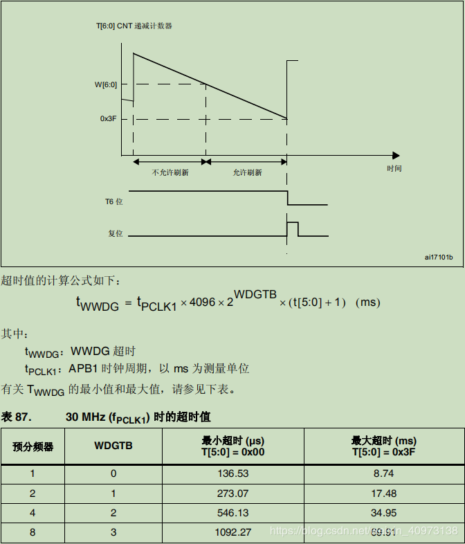

计算看门狗超时时间
在这里插入图片描述
已知看门狗当值到达0x40,然后再减一为0x3F 时即触发复位,
故其计数器计数时长最短为0x40-0x3F = 1;
其计数器计数时长最长为0x7F-0x3F = 0x40 = 64;
故上表中当预分频器为1时最小超时即通过Tpclk1 * 4096 * (2^WDGTB) = 1/30 * 4096 *2^0 = 136.53us 计算而得;
最大超时即通过Tpclk1 * 4096 * (2^WDGTB) * 64= 1/30 * 4096 *2^0 = 8.74ms 计算而得。
