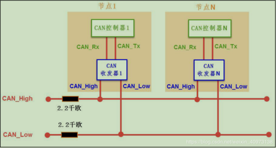

2. 开环总线网络
该网络是遵循 ISO11519-2 标准的低速、远距离“开环网络”,它的最大传输距离为 1km,最高通讯速率为 125kbps,两根总线是独立的、不形成闭环,要求每根总线上各串联有一个“2.2 千欧”的电阻。
在这里插入图片描述
3. 通讯节点
从 CAN 通讯网络图可了解到,CAN 总线上可以挂载多个通讯节点,节点之间的信号经过总线传输,实现节点间通讯。
由于 CAN 通讯协议不对节点进行地址编码,而是对数据内容进行编码的,所以网络中的节点个数理论上不受限制,只要总线的负载足够即可,可以通过中继器增强负载。
CAN 通讯节点由一个 CAN 控制器及 CAN 收发器组成,控制器与收发器之间通过CAN_Tx 及 CAN_Rx 信号线相连,收发器与 CAN 总线之间使用 CAN_High 及 CAN_Low信号线相连。
其中 CAN_Tx 及 CAN_Rx 使用普通的类似 TTL 逻辑信号,而 CAN_High 及CAN_Low 是一对差分信号线,使用比较特别的差分信号。
当 CAN 节点需要发送数据时,控制器把要发送的二进制编码通过 CAN_Tx 线发送到收发器,然后由收发器把这个普通的逻辑电平信号转化成差分信号,通过差分线CAN_High 和 CAN_Low 线输出到 CAN 总线网络。
而通过收发器接收总线上的数据到控制器时,则是相反的过程,收发器把总线上收到的 CAN_High 及 CAN_Low 信号转化成普通的逻辑电平信号,通过 CAN_Rx 输出到控制器中。

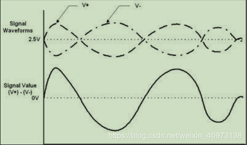

4. 差分信号
差分信号又称差模信号,与传统使用单根信号线电压表示逻辑的方式有区别,使用差分信号传输时,需要两根信号线,这两个信号线的振幅相等,相位相反,通过两根信号线的电压差值来表示逻辑 0 和逻辑 1。
在这里插入图片描述
相对于单信号线传输的方式,使用差分信号传输具有如下优点:
抗干扰能力强。当外界存在噪声干扰时,几乎会同时耦合到两条信号线上,而接收端只关心两个信号的差值,所以外界的共模噪声可以被完全抵消。
能有效抑制它对外部的电磁干扰。同样的道理,由于两根信号的极性相反,他们对外辐射的电磁场可以相互抵消,耦合的越紧密,泄放到外界的电磁能量越少。
时序定位精确。由于差分信号的开关变化是位于两个信号的交点,而不像普通单端信号依靠高低两个阈值电压判断,因而受工艺,温度的影响小,能降低时序上的误差,同时也更适合于低幅度信号的电路。

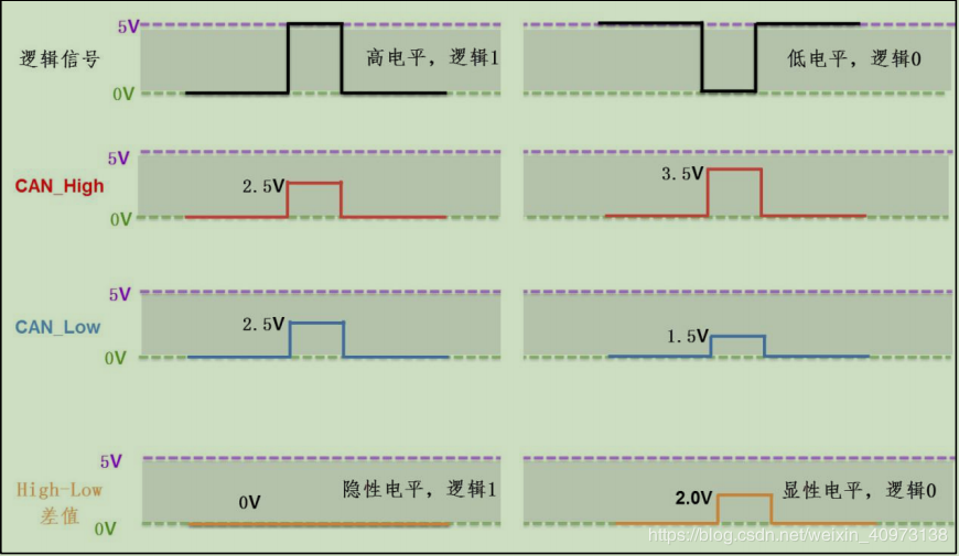

以高速 CAN 协议为例,当表示逻辑 1 时(隐性电平),CAN_High 和 CAN_Low线上的电压均为 2.5v,即它们的电压差 VH-VL=0V;而表示逻辑 0 时(显性电平),CAN_High 的电平为 3.5V,CAN_Low 线的电平为 1.5V,即它们的电压差为 VH-VL=2V。
在这里插入图片描述
在 CAN 总线中,必须使它处于隐性电平(逻辑 1)或显性电平(逻辑 0)中的其中一个状态。
假如有两个 CAN 通讯节点,在同一时间,一个输出隐性电平,另一个输出显性电平,类似 I2C 总线的“线与”特性将使它处于显性电平状态,显性电平的名字就是这样来的,即可以认为显性具有优先的意味。

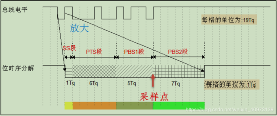

位时序分解
为了实现位同步,CAN 协议把每一个数据位的时序分解成 SS 段、PTS 段、PBS1 段、PBS2 段,这四段的长度加起来即为一个 CAN 数据位的长度。
分解后最小的时间单位是 Tq,而一个完整的位由 8~25 个 Tq 组成。为方便表示,图中的高低电平直接代表信号逻辑 0 或逻辑 1(不是差分信号)。
在这里插入图片描述

通讯的波特率
总线上的各个通讯节点只要约定好 1 个 Tq 的时间长度以及每一个数据位占据多少个Tq,就可以确定 CAN 通讯的波特率。
例如,假设上图中的 1Tq=1us,而每个数据位由 19 个 Tq 组成,则传输一位数据需要时间 T1bit =19us,从而每秒可以传输的数据位个数为:
1x10^6 / 19 = 52631.6 (bps)
这个每秒可传输的数据位的个数即为通讯中的波特率。

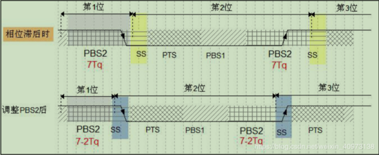

第二种相位滞后的情况如图。
在这里插入图片描述
节点从总线的边沿跳变中,检测到它的时序比总线
的时序相对滞后 2Tq,这时控制器在前一个位时序中的 PBS2 段减少 2Tq 的时间长度,获
得同步。
在重新同步的时候,PBS1 和 PBS2 中增加或减少的这段时间长度被定义为“重新同步补偿宽度 SJW (reSynchronization Jump Width)”。一般来说 CAN 控制器会限定 SJW 的最大值,如限定了最大 SJW=3Tq 时,单次同步调整的时候不能增加或减少超过 3Tq 的时间长度,若有需要,控制器会通过多次小幅度调整来实现同步。当控制器设置的 SJW 极限值较大时,可以吸收的误差加大,但通讯的速度会下降。

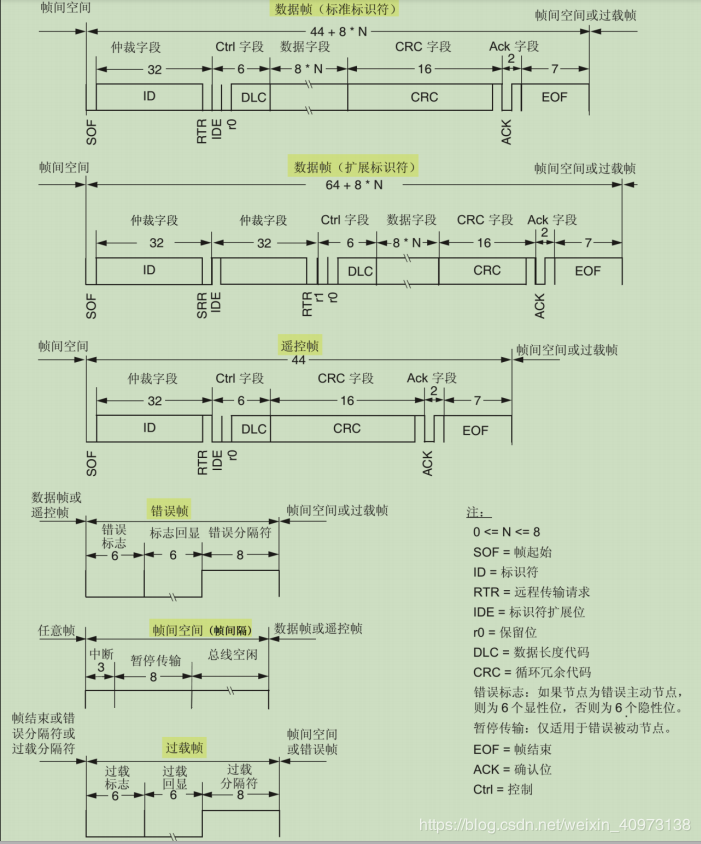

数据帧的结构
数据帧是在 CAN 通讯中最主要、最复杂的报文。
在这里插入图片描述
数据帧以一个显性位(逻辑 0)开始,以 7 个连续的隐性位(逻辑 1)结束,在它们之间,分别有仲裁段、控制段、数据段、CRC 段和 ACK 段

其它报文的结构
在这里插入图片描述
