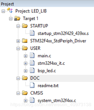

在这一节的当中,最核心的内容就两点:
学会创建自己的项目;
学会创建板级支持包;
在这里插入图片描述
STARTUP :放置启动文件
STM32F4xx_StdPeriph_Driver 和CMSIS :放置库文件,不需要改动
DOC :放置说明文件
USER :放置用户创建或要进行改动的文件
bsp_led.h
