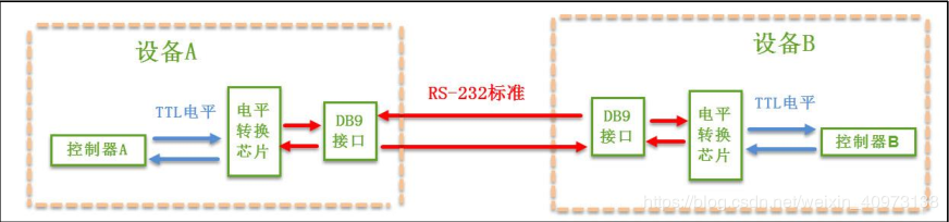

物理层
主要分析RS-232
在这里插入图片描述
该通讯方式中,两个通讯设备的“DB9接口” 之间通过串口信号线建立起连接,串口信号线中使用“RS-232标准” 传输数据信号。由于RS-232 电平标准的信号不能直接被控制器识别,所以这些信号会经过一个“电平转换芯片” 转换成控制器能够识别的“TTL校准” 的电平信号,才能实现通讯。

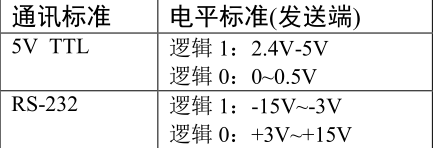

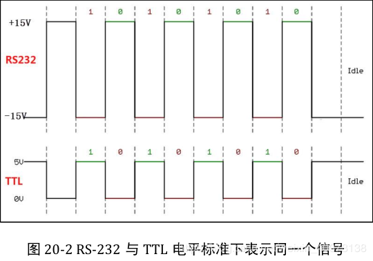

1. 电平标准
根据通讯使用的电平标准不同,串口通讯可分为TTL 标准及RS-232 标准
在这里插入图片描述
在这里插入图片描述
常使用MA3232 芯片对TTL 及RS-232 电平的信号进行相互转换

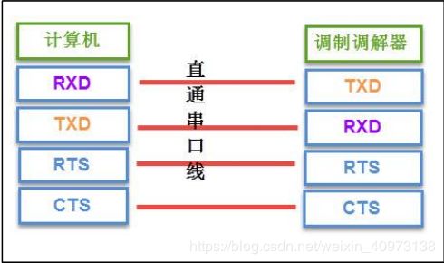

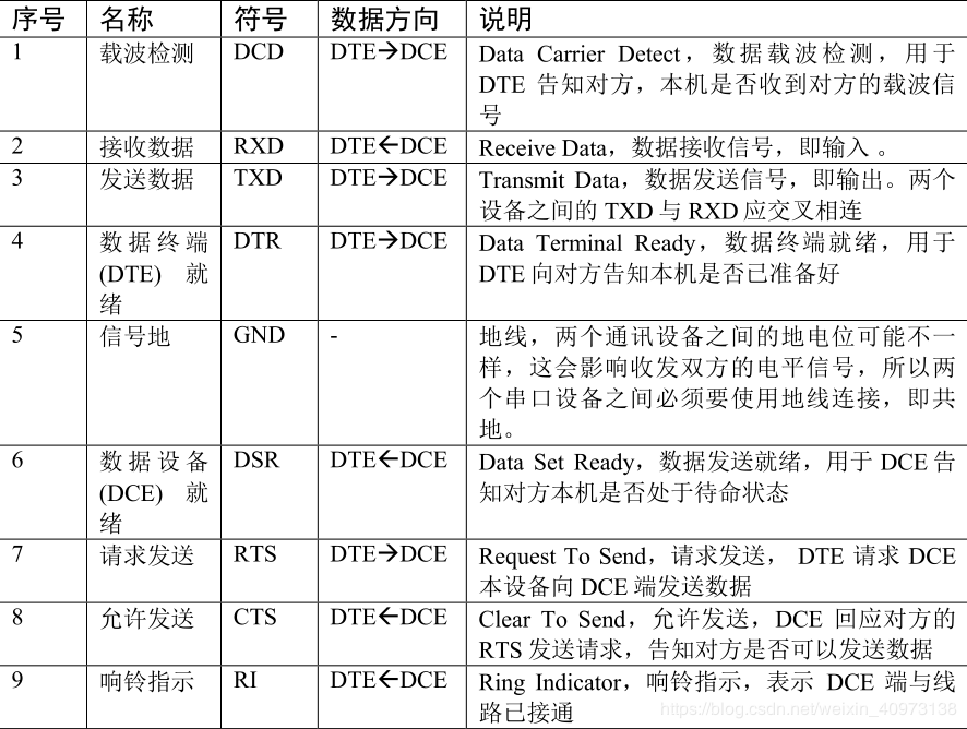

2. RS-232 信号线
RS-232 串口标准在最初的应用当中常用于计算机、路由与调制解调器之间的通讯,该通讯系统中,设备被分为数据终端设备DTE(计算机、路由) 和数据通讯设备DCE(调制解调器)。
在这里插入图片描述
在这里插入图片描述
在这里插入图片描述

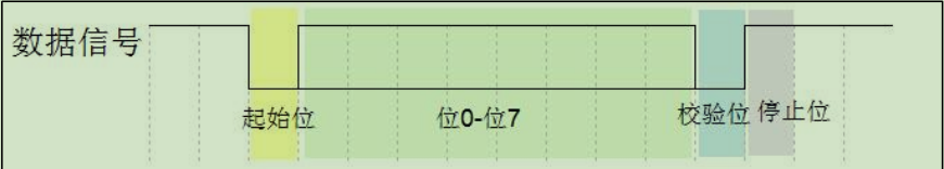

协议层
串口通讯的数据包由发送设备通过自身的TXD 接口传输到接收设备的RXD 接口。
在串口通讯的协议层中,规定了数据包的内容,它由起始位、主体数据、校验位以及停止位组成,通讯双方的数据包格式要约定一致才能正常收发数据
在这里插入图片描述
1. 波特率
异步通讯中由于没有时钟信号,固两个通讯设备间需约定好波特率,常见有4800、9600、115200 等
2. 通讯的起始和停止信号
数据包的起始信号由一个逻辑0 的数据位表示,而数据包的停止信号可由0.5、1、1.5 或两个逻辑1 的数据位表示,只要双方约定一致即可
3. 数据校验
可选。其有奇校验、偶校验、0校验、1校验和无校验

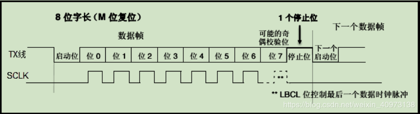

发送器
当 USART_CR1 寄存器的发送使能位 TE置 1时,启动数据发送,发送移位寄存器的
数据会在 TX 引脚输出,如果是同步模式 SCLK也输出时钟信号。
一个字符帧发送需要三个部分:起始位+数据帧+停止位。起始位是一个位周期的低电
平,位周期就是每一位占用的时间;数据帧就是我们要发送的 8位或 9位数据,数据是从
最低位开始传输的;停止位是一定时间周期的高电平。
停止位时间长短是可以通过 USART控制寄存器 2(USART_CR2)的 STOP[1:0]位控制,
可选 0.5个、1 个、1.5 个和 2个停止位。默认使用 1 个停止位。
在这里插入图片描述

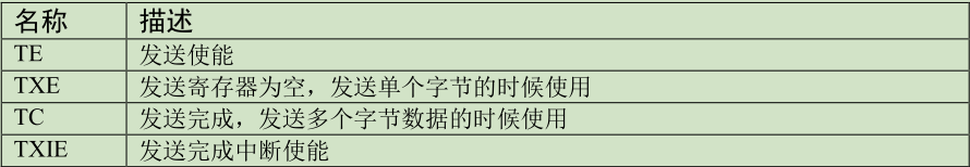

当发送使能位 TE 置 1 之后,发送器开始会先发送一个空闲帧(一个数据帧长度的高电平),接下来就可以往 USART_DR寄存器写入要发送的数据。在写入最后一个数据后,需要等待USART状态寄存器(USART_SR)的 TC 位为 1,表示数据传输完成,如果USART_CR1寄存器的 TCIE位置 1,将产生中断。
发送数据时,有几个比较重要的标志位:

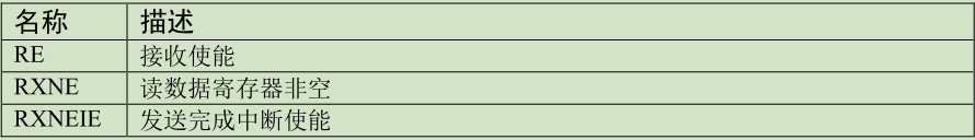

接收器
如果将 USART_CR1 寄存器的 RE 位置 1,使能 USART接收,使得接收器在 RX 线开始搜索起始位。在确定到起始位后就根据 RX 线电平状态把数据存放在接收移位寄存器内。接收完成后就把接收移位寄存器数据移到 RDR内,并把 USART_SR 寄存器的 RXNE 位置1,同时如果 USART_CR2 寄存器的 RXNEIE 置 1的话可以产生中断。
接收数据时,有几个比较重要的标志位:
在这里插入图片描述

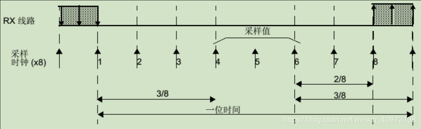

采样:
为得到一个信号真实情况,需要用一个比这个信号频率高的采样信号去检测,称为过采样,这个采样信号的频率大小决定最后得到源信号准确度,一般频率越高得到的准确度越高,但为了得到越高频率采样信号越也困难,运算和功耗等等也会增加,所以一般选择合适就好。
接收器可配置为不同过采样技术,以实现从噪声中提取有效的数据。
USART_CR1 寄存器的 OVER8 位用来选择不同的采样采样方法,如果 OVER8 位设置为 1 采用 8 倍过采样,即用 8 个采样信号采样一位数据;如果 OVER8 位设置为 0 采用 16 倍过采样,即用 16个采样信号采样一位数据。
USART 的起始位检测需要用到特定序列。如果在 RX线识别到该特定序列就认为是检
测到了起始位。起始位检测对使用 16倍或 8 倍过采样的序列都是一样的。该特定序列为:
1110X0X0X0000,其中 X表示电平任意,1或 0皆可。
8 倍过采样过程见图。使用第 4、5、6 次脉冲的值决定该位的电平状态。
在这里插入图片描述

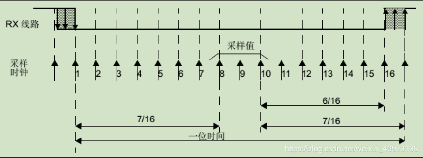

16 倍过采样过程见图。
在这里插入图片描述
