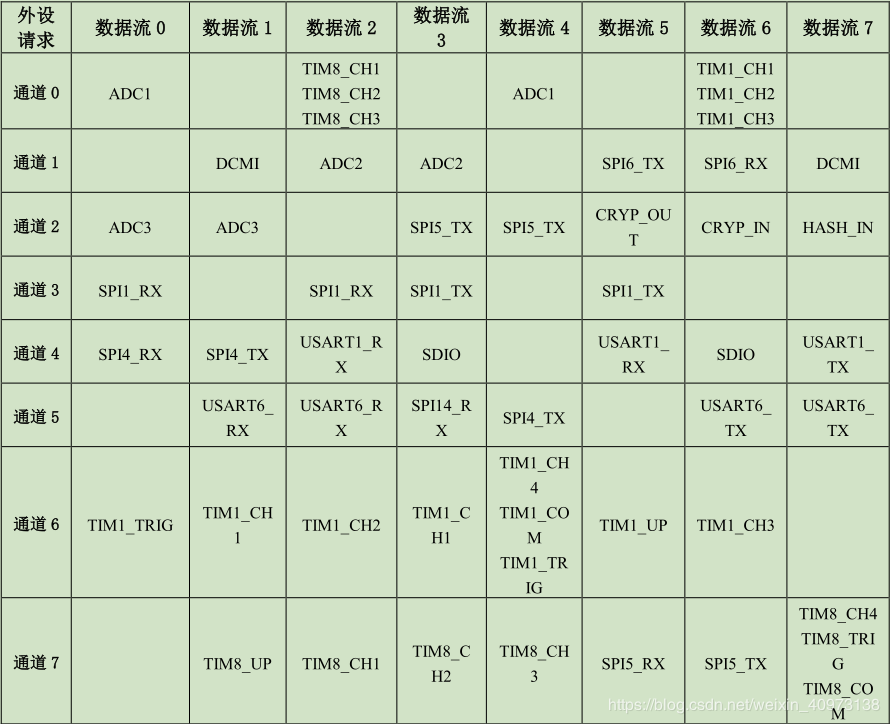

① 外设通道选择
外设通道选择所解决的问题是决定哪一个外设作为数据传输的源地址或目标地址。

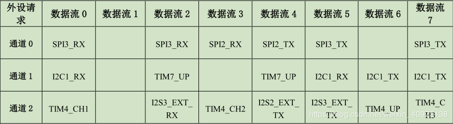

DMA1 请求映射:
在这里插入图片描述
在这里插入图片描述

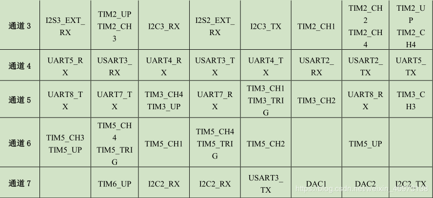

DMA2 请求映射:
在这里插入图片描述
每个外设请求都占用一个数据流通道,相同外设请求可以占用不同数据流通道。

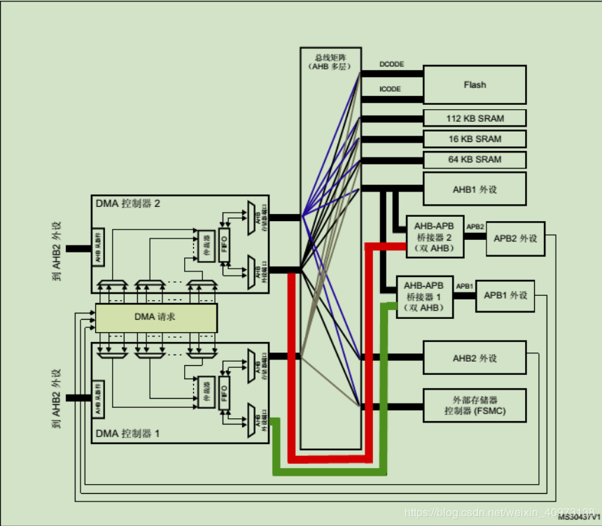

④ 存储器端口、外设端口
DMA2(DMA 控制器 2)的存储器端口和外设端口都是连接到 AHB 总线矩阵,可以使用AHB 总线矩阵功能。DMA2 存储器和外设端口可以访问相关的内存地址,包括有内部Flash、内部 SRAM、AHB1 外设、AHB2外设、APB2 外设和外部存储器空间。
DMA1 的存储区端口相比 DMA2 的要减少 AHB2 外设的访问权,同时 DMA1外设端口是没有连接至总线矩阵的,只有连接到 APB1外设,所以 DMA1 不能实现存储器到存储器传输。
在这里插入图片描述
⑤ 编程端口
AHB 从器件编程端口是连接至 AHB2外设的。AHB2 外设在使用 DMA传输时需要相关控制信号。

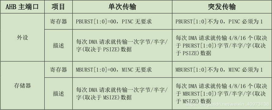

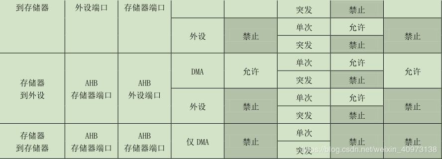

5. 传输类型

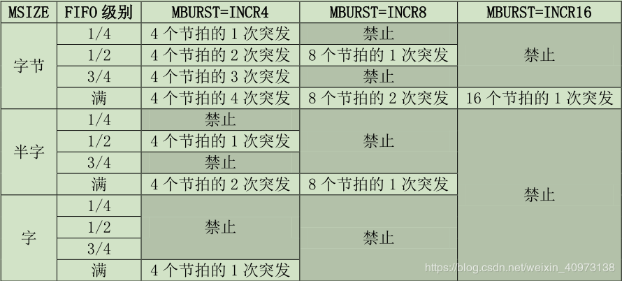

DMA传输类型有单次(Single)传输和突发(Burst)传输。突发传输就是用非常短时间结合非常高数据信号率传输数据,相对正常传输速度,突发传输就是在传输阶段把速度瞬间提高,实现高速传输,在数据传输完成后恢复正常速度。
为达到这个效果突发传输过程要占用 AHB总线,保证要求每个数据项在传输过程不被分割,这样一次性把数据全部传输完才释放 AHB总线;而单次传输时必须通过 AHB 的总线仲裁多次控制才传输完成。
在这里插入图片描述
PINC 位和MINC 位是寄存器 DMA_SxCR 寄存器的第 9和第 10位,如果位被置 1则在每次数据传输后数据地址指针自动递增,其增量由 PSIZE 和 MSIZE 值决定,比如,设置 PSIZE 为半字大小,那么下一次传输地址将是前一次地址递增 2。
突发传输与 FIFO 密切相关,突发传输需要结合 FIFO 使用,具体要求 FIFO 阈值一定要是内存突发传输数据量的整数倍。FIFO 阈值选择和存储器突发大小必须配合使用。
在这里插入图片描述
