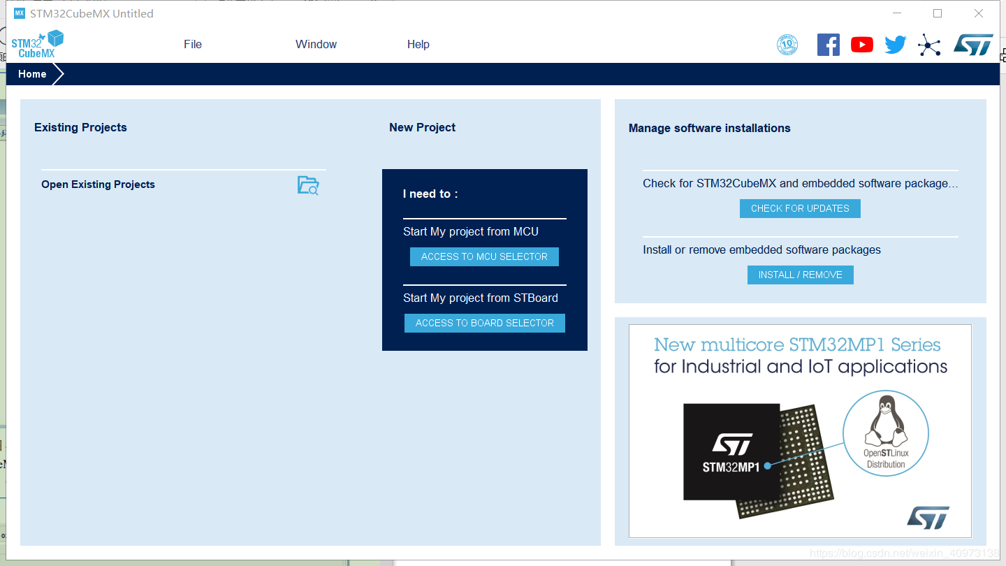

安装完成STM32CubeMX 并打开:
在这里插入图片描述

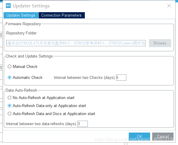

首先需要在软件中指定STM32Cube 软件包:点击Help >> Updater Settings
在这里插入图片描述
在Repository Folder 中选择stm32cubexL4 固件包存放目录。
(stm32cube 文件夹名字遵循 STM32Cube_FW_Lx_Vm.n.z 格式,我们指定的“Repository Folder”下面必须存在一个或者多个STM32Cube_FW_Lx_Vm.n.z格式程序包,在STM32CubeMX生成工程的时候,会根据我们选择的芯片型号,去这个目录加载必要的库文件)

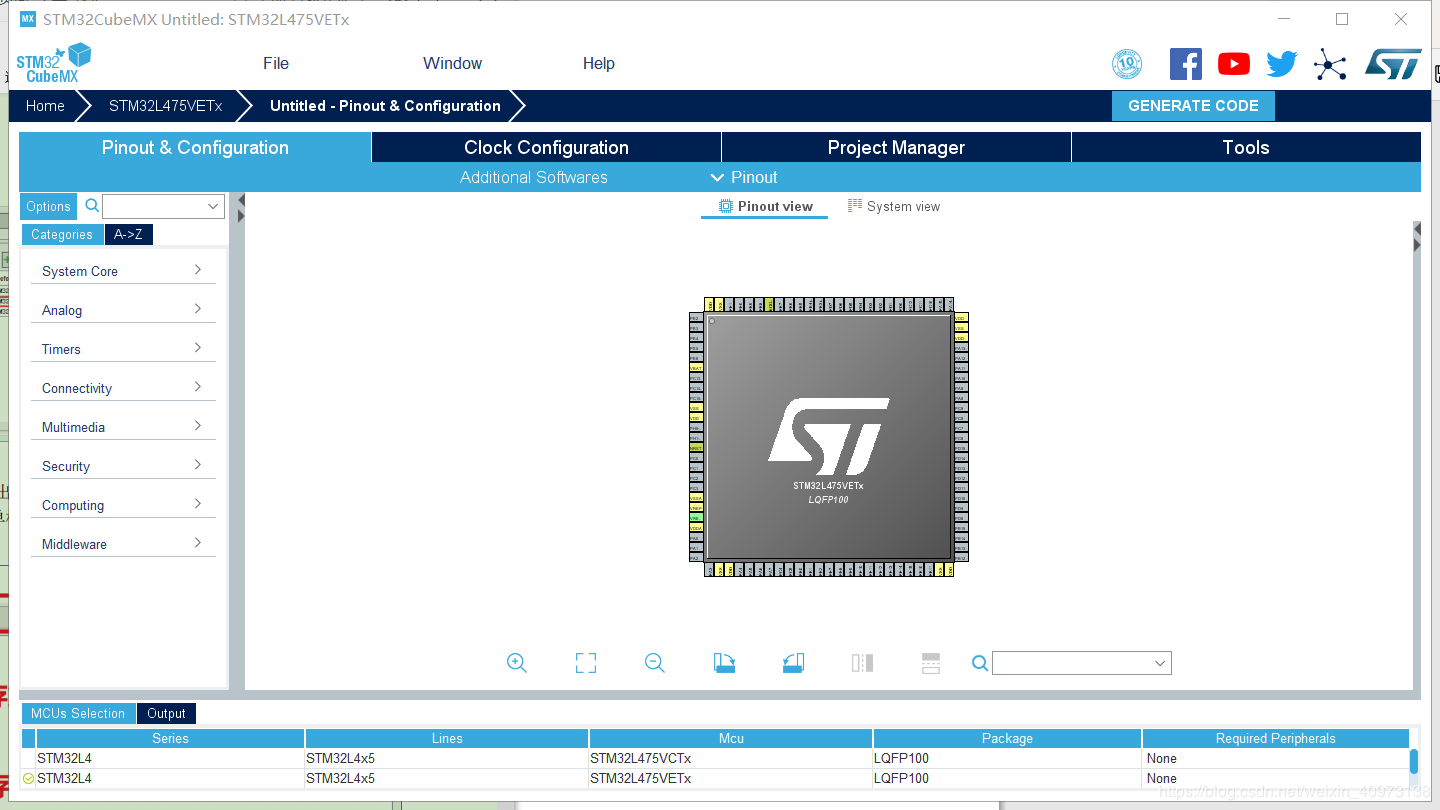

软件工程建立好后(未生成代码):
在这里插入图片描述
在引脚图中,我们可以对引脚功能进行配置。黄色的引脚主要是一些电源和 GND 引脚,如果某个引脚已经被使用,那么会显示为绿色。

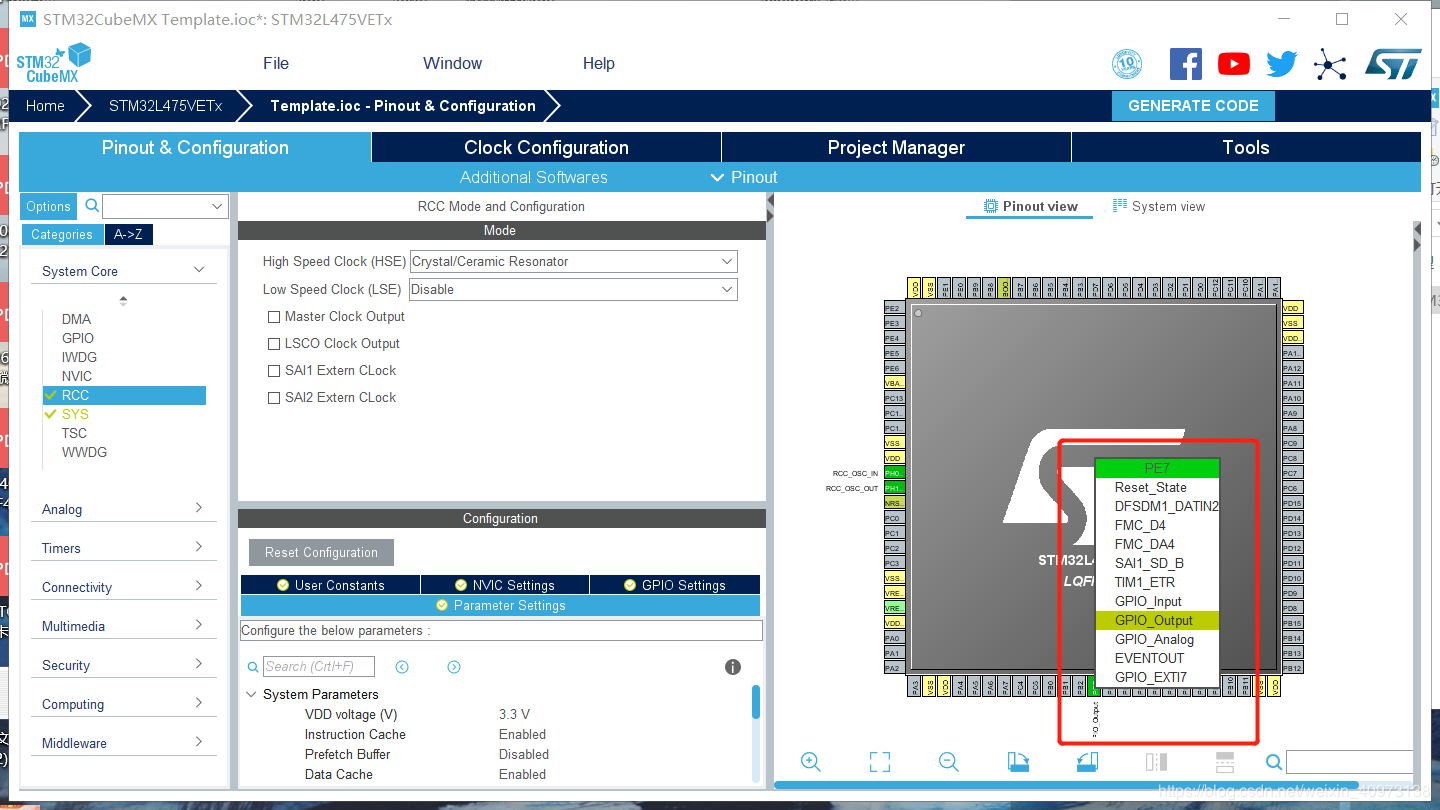

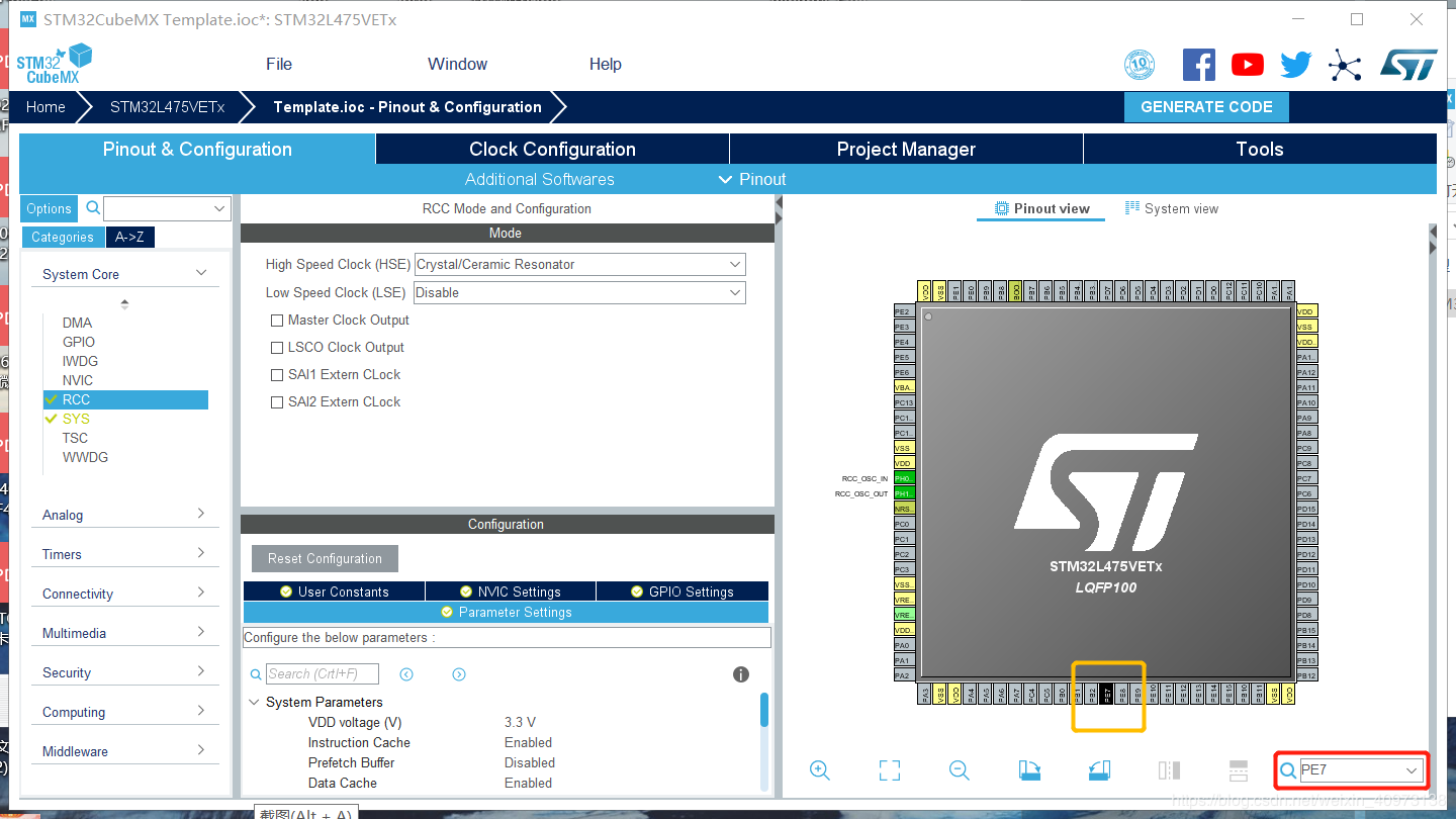

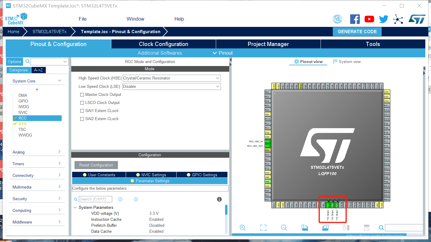

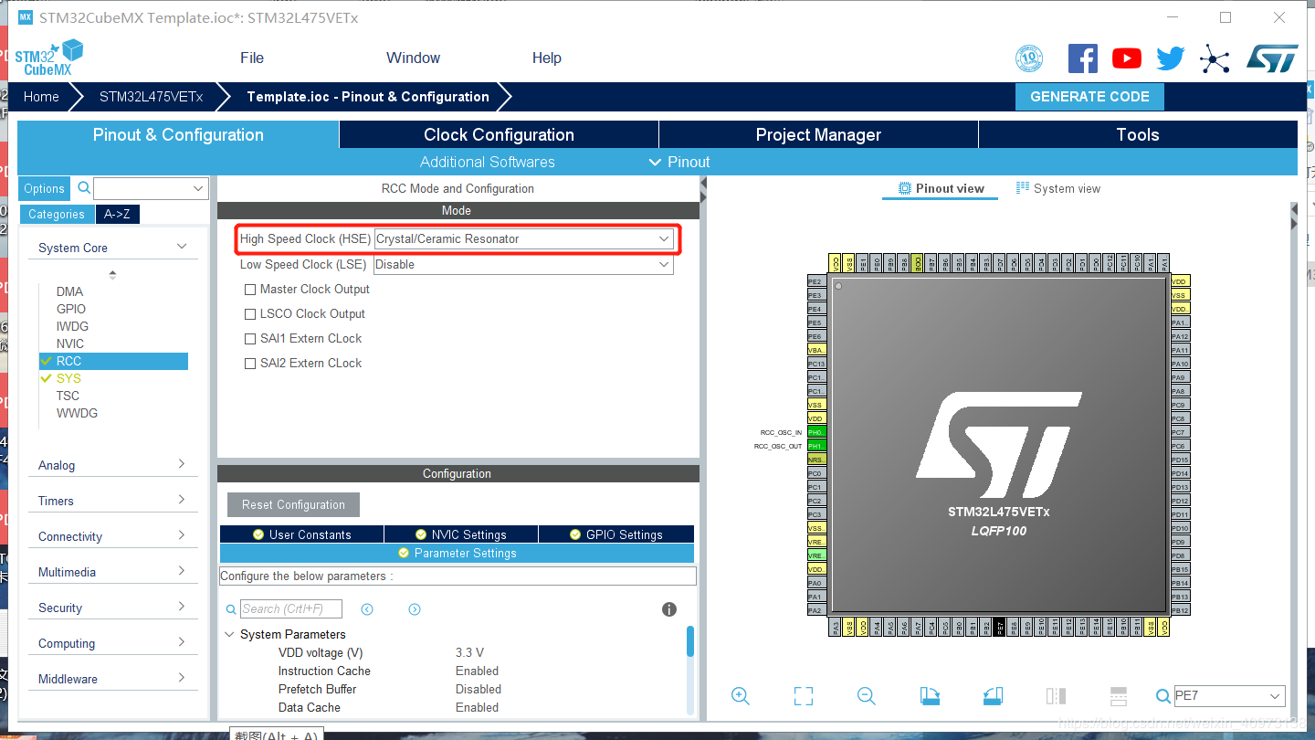

2. RCC 设置
按照图片选择这一栏,并选择Crystal/Ceramic Resonator,即设置HSE 的值为使用晶振/陶瓷振荡器。
并可观察到在设置了RCC 时钟后,引脚图中相应管脚由灰变绿:
在这里插入图片描述

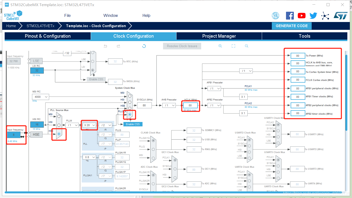

配置好RCC 后,接下来配置时钟系统树。
3. 时钟系统(时钟树)配置;
在这里插入图片描述
以上设置完成后,HCLK=80MHZ,Systick=80MHz,PCLK1=80MHz,PCLK2=80MHz。
配置完时钟系统之后,这个时候如果我们直接使用软件生成工程,那么我们就可以从工程中提取系统时钟初始化配置相关代码。

然后便对相应引脚进行输入输出复用等功能进行配置:
在这里插入图片描述

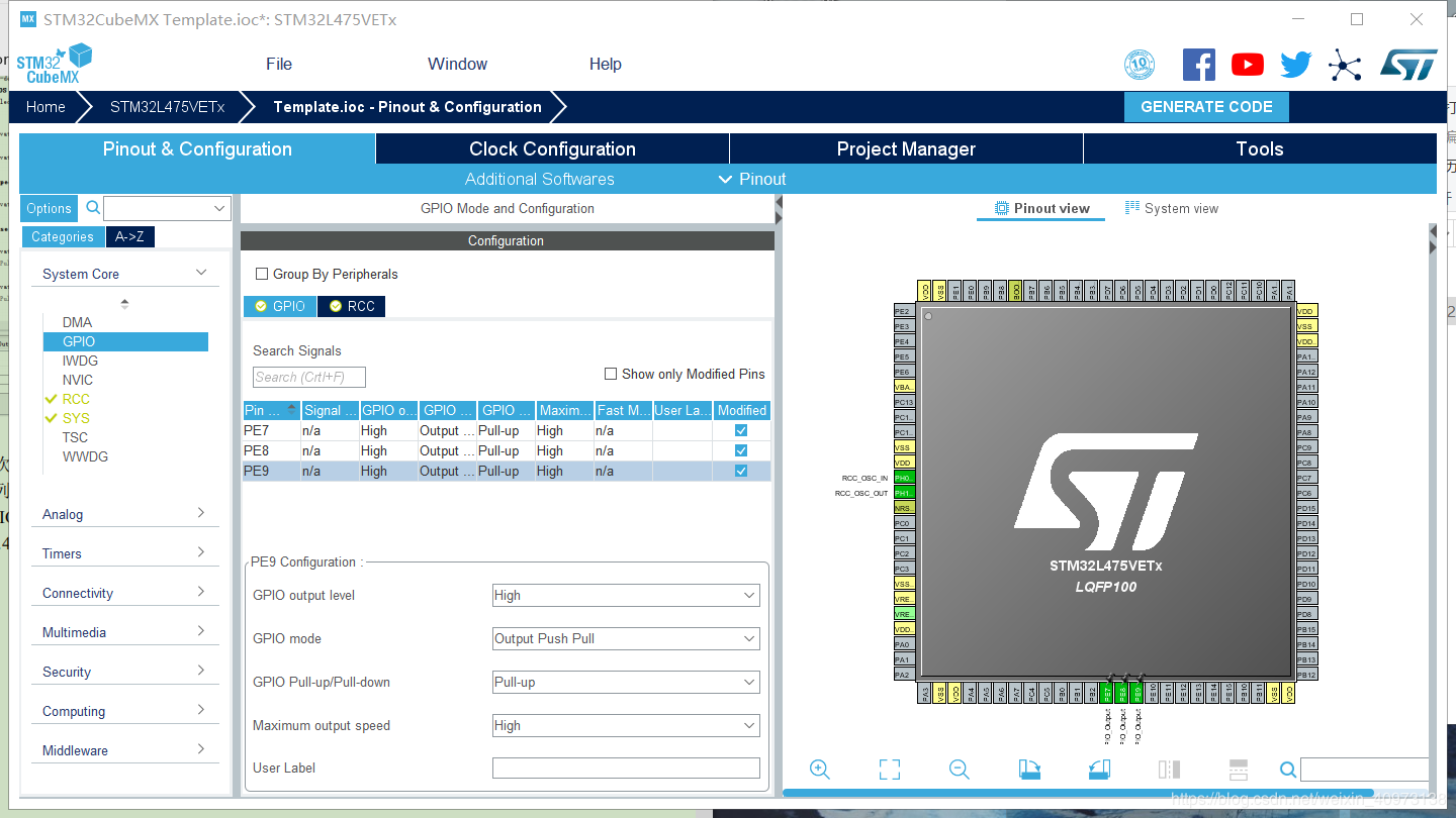

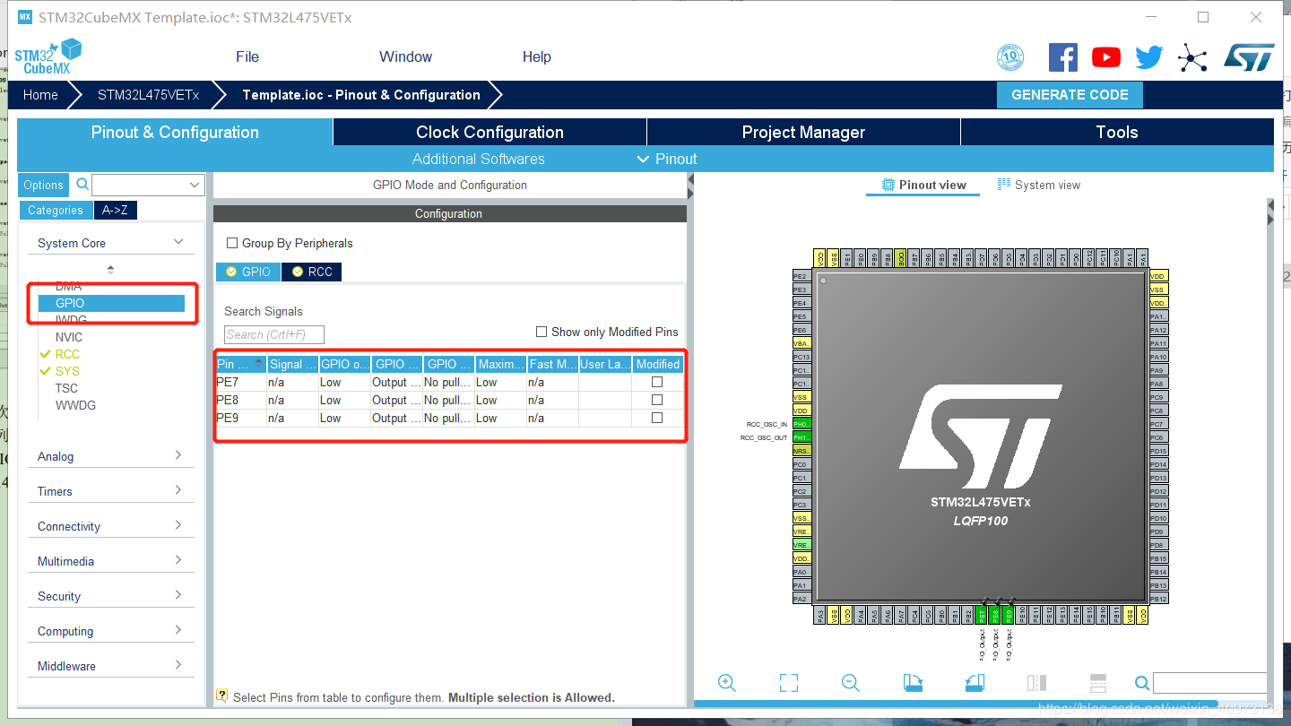

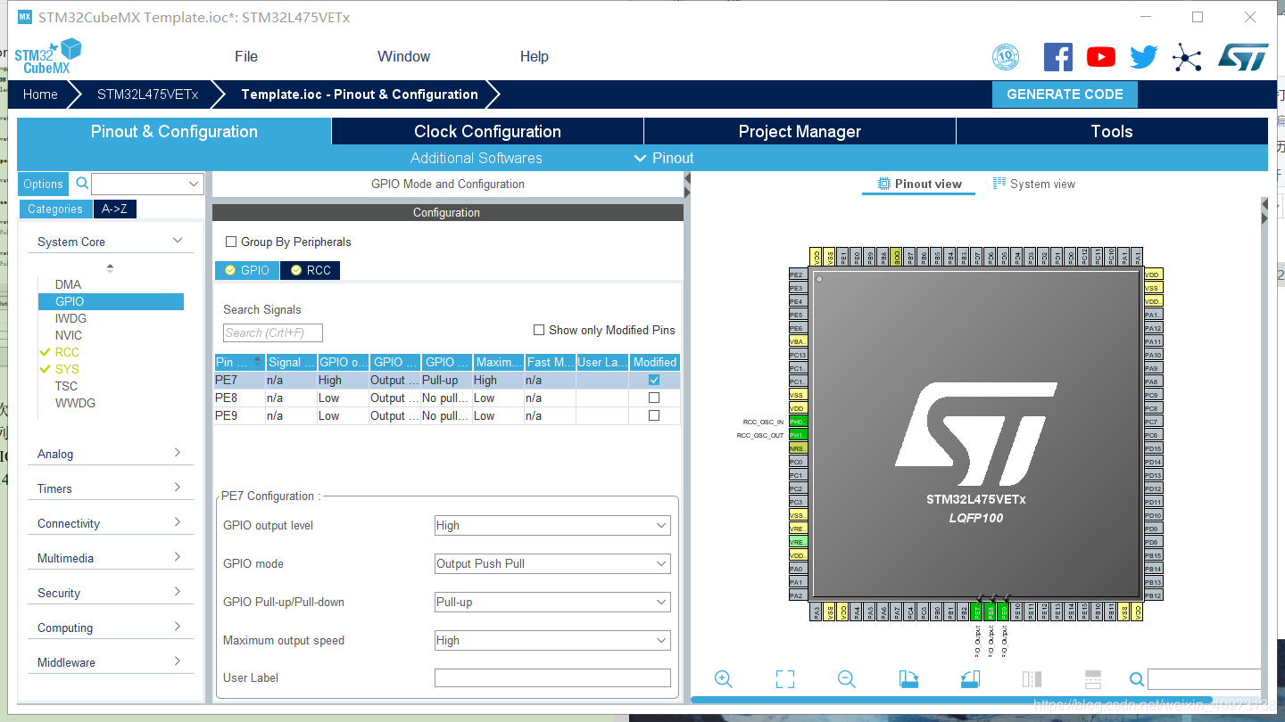

我将PE7、PE8、PE9 都设置为输出模式:
在这里插入图片描述
配置完IO 口功能之后,还要配置 IO 口的速度,上下拉等参数:
在这里插入图片描述
依次点击引脚进行配置:
在这里插入图片描述
在这里插入图片描述

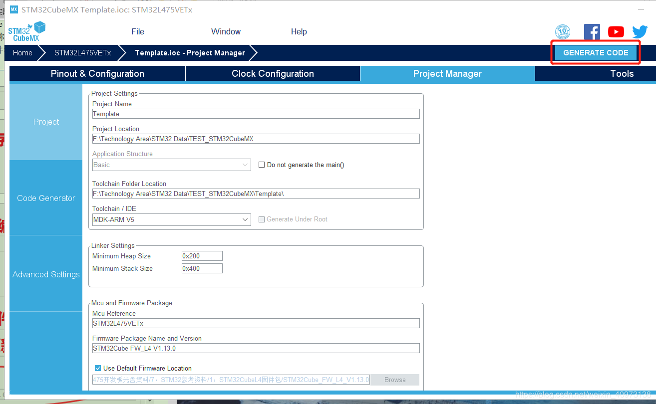

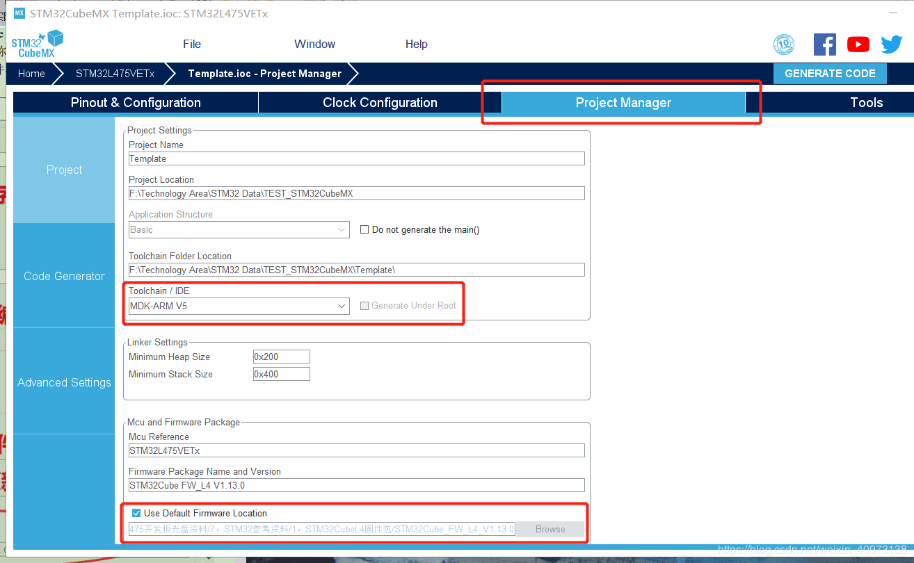

5. 生成工程源码
在生成源码之前首先配置一下生成文件的属性:
在这里插入图片描述

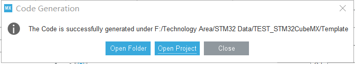

然后点击GENERATE CODE:
在这里插入图片描述
在这里插入图片描述

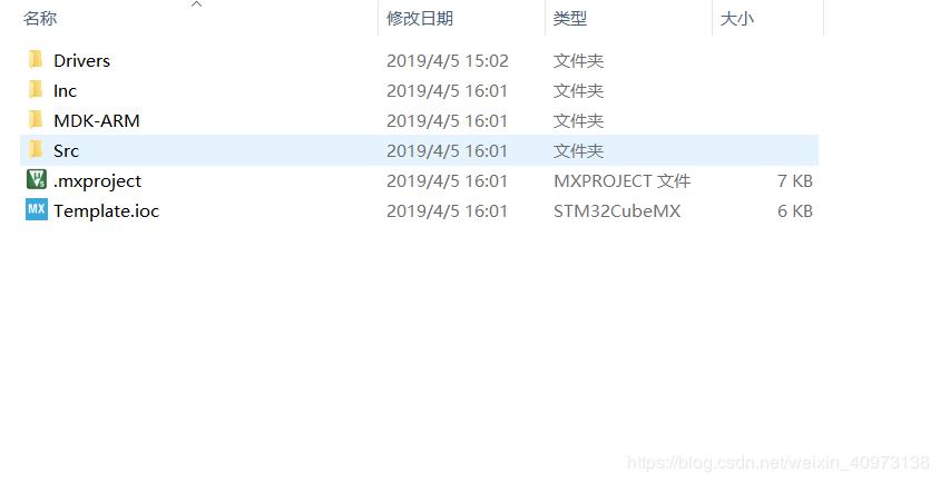

随后可以看到目标文件夹中有如下文件:
在这里插入图片描述
Drivers 文件夹存放的是 HAL 库文件和 CMSIS 相关文件;
Inc 文件夹存放的是工程必须的部分头文件;
MDK-ARM 下面存放的是 MDK 工程文件;
Src 文件夹下面存放的是工程必须的部分源文件;
Template.ioc 是 STM32CubeMX 工程文件。

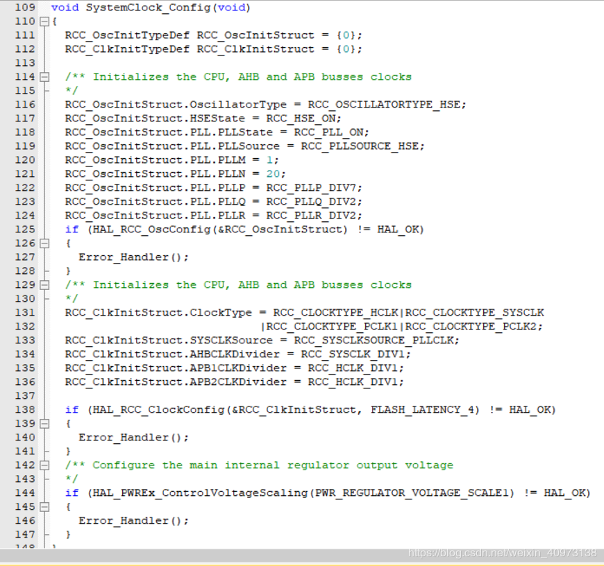

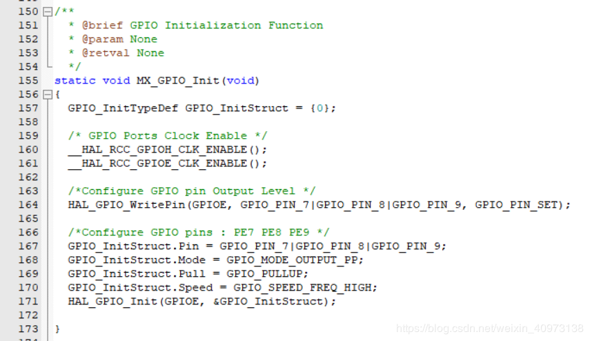

我们就可以发现该工程文件当中确实按照我们设置的那样写好了RCC 和GPIO 配置函数:
在这里插入图片描述
在这里插入图片描述
注意:STM32CubeMX 生成的main.c 文件中,有很多地方有“/* USER CODE BEGIN X /”和“/ USER CODE END X */”格式的注释,我们在这些注释的 BEGIN 和 END 之间编写代码,那么重新生成工程之后,这些代码会保留而不会被覆盖。
