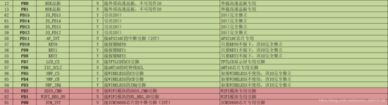

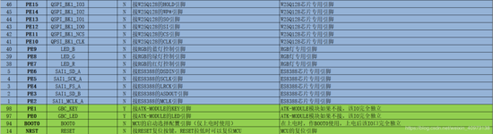

开发板IO 引脚分配
在这里插入图片描述
在这里插入图片描述
在这里插入图片描述
在这里插入图片描述
在这里插入图片描述
独立栏为Y 表示该IO 完全独立(不接其他任何外设或上下拉电阻),可通过一定方法达到完全独立使用该IO。

当你想使用某个 IO 口用作其他用处的时候,请先看看开发板的原理图,该 IO 口是否有连接在开发板的某个外设上,如果有,该外设的这个信号是否会对你的使用造成干扰,先确定无干扰,再使用这个 IO。比如 PB1 就不太适合做输入 IO,因为 RECEPTION连接在这个 IO 上面,可能会对输入检测造成影响。
开发板上存在跳帽选择问题,大家在使用某个功能的时候,要先查查这个是否需要设置跳线帽,以免浪费时间。例如:在使用 MCU 的串口 1 与 ST LINK 进行串口通讯时,USART1 排针必须进行连接。
