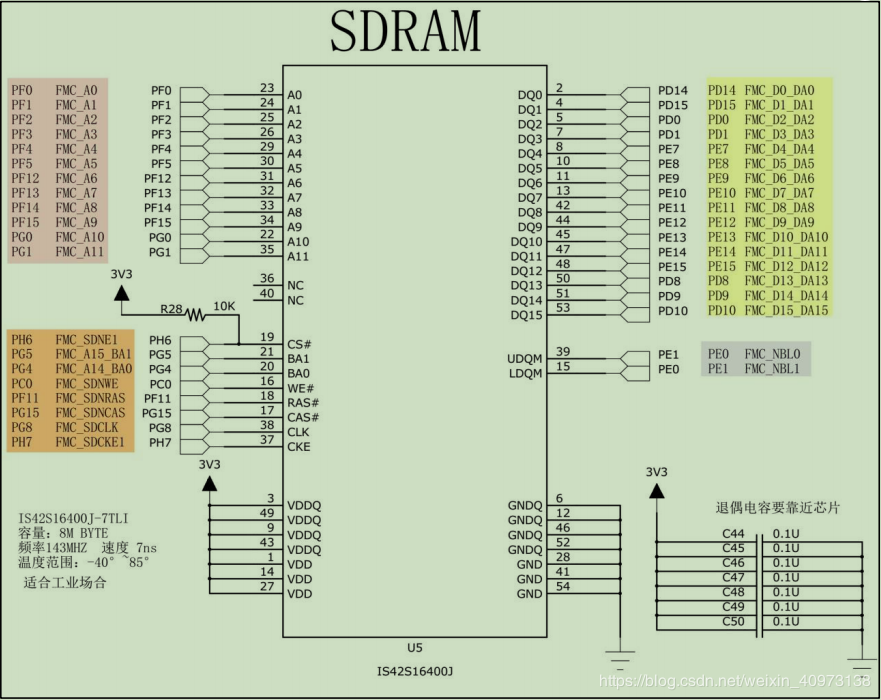

本代码用型号为“IS42S16400J”的 SDRAM 芯片为 STM32 扩展内存。
它的行地址宽度为 12 位,列地址宽度为 8 位,内部含有 4 个 Bank,数据线宽度为 16 位,容量大小为8MB。
SDRAM 硬件连接图:
在这里插入图片描述
SDRAM 与 STM32 相连的引脚非常多,主要是地址线和数据线。
