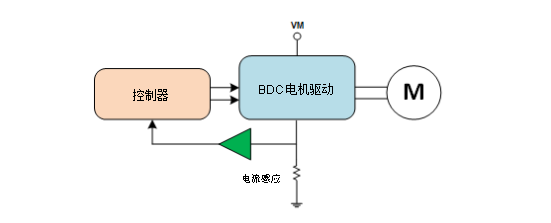

设计挑战1:由于失速检测延迟,导致电机寿命缩短。
扫地机器人车轮的力量决定了它的越障能力。为了能够通过厚地毯和越过门槛,其电机功率需要达到至少30W或更高。如果发生失速或过载事件,例如车轮被电线卡住,电机绕组电流将立即上升。延迟检测到这种情况会导致电机过热并缩短其寿命。
解决方案1:电机控制系统中的快速瞬态响应电流感应。
为减少过热的可能性,可以使用低侧电流感应电路来监控电机的电流;见图1。
图1:电机控制系统中的电流感应电路
在该应用中用作运算放大器(op amps)电机控制系统中的电流感测电路的关键参数是压摆率。例如,当发生失速事件时,绕组电流会从0.5 A上升到3.5 A,运算放大器的相应输出为0.5 V至3.5 V(50mΩ分流电阻和20-V/V增益)。使用压摆率为0.5 V/μs的运算放大器时,阶跃变化的安定时间约为6μs,而使用TI的TLV905x等压摆率为15 V/μs的运算放大器,相同阶跃变化的安定时间仅为0.2μs。因此,使用瞬态响应速度提高30倍的TLV905x将增加控制器执行过流保护的余量。

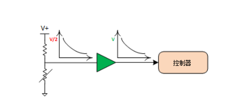

设计挑战3:由于负温度系数(NTC)热敏电阻错误,导致电池过热。
监控电池组的温度是扫地机器人的一大主要安全问题。与温度传感器的解决方案相比,监控电池组温度的具有成本效益的方法是使用NTC热敏电阻感测电路。温度感测不准可能导致电池组过热或烧坏。
解决方案3:使用NTC进行高精度温度测量。
测量温度的一种方法是使用电阻和热敏电阻来分配电源,并将分压器输出直接连接到系统控制器内部的模数转换器(ADC)引脚。分压器的输出阻抗很低,输出电压范围对ADC来说并不理想,因此这种方式效率不高,且测量结果不准确。
图3使用运算放大器作为调节温度输出信号的缓冲器,为分压器和低阻抗节点提供高阻抗节点以驱动ADC,并将输出范围调节至最佳ADC分辨率。运算放大器的影响参数包括直流精度(偏移电压、电压漂移)和稳定性。
图3:NIC热敏电阻感测电路

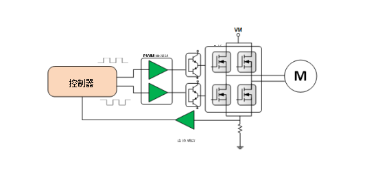

解决方案5:电机驱动路径中的脉宽调制(PWM)增强器电路。
此处的解决方案是加装一个用作增强器的运算放大器,而不是将驱动信号与MCU引脚连接的电路。图5所示为用于有刷直流电机的分立电机驱动解决方案。控制器通过图腾柱场效应晶体管驱动器产生PWM信号,以驱动H桥功率晶体管。PWM增强器电路有助于最大限度地减少延迟并增强PWM信号,同时降低噪声和失真。
图5:增强型PWM电路

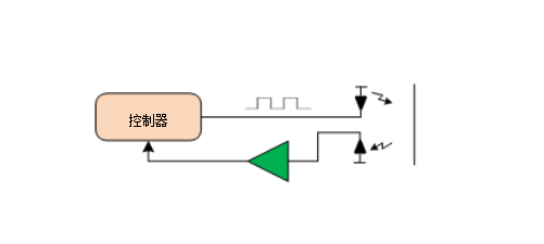

解决方案6:高精度红外输出信号调节。
如图6所示,红外LED和光电晶体管被广泛用作检测距离的低成本解决方案。距离信息与固定频率调制波所携带回波的幅度相关。
图6:红外LED接收器的信号调节电路
具有低输入偏置电流的互阻抗运算放大器电路在此处被广泛使用。参考电路如SBOA268A所示。
