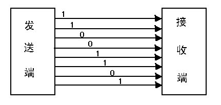

并行通信:
-传输原理:数据各个位同时传输。
-优点:速度快
-缺点:占用引脚资源多
这里写图片描述

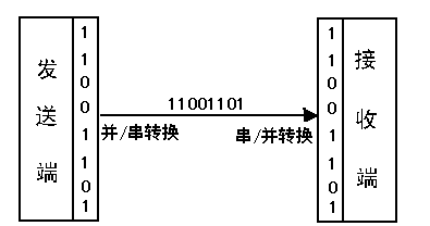

串行通信:
-传输原理:数据按位顺序传输。
-优点:占用引脚资源少
-缺点:速度相对较慢
这里写图片描述

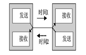

半双工:
允许数据在两个方向上传输,但是,在某一时刻,只允许数
据在一个方向上传输,它实际上是一种切换方向的单工通信;

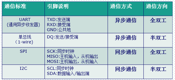

常见的串行通信接口:
这里写图片描述

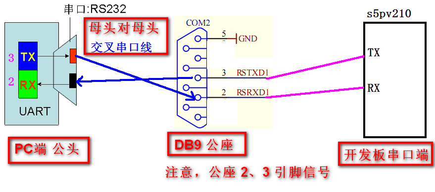

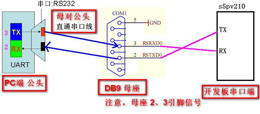

三、UART异步通信方式引脚连接方法
-RXD:数据输入引脚。数据接收。
-TXD:数据发送引脚。数据发送。
串口交叉线

串口直通线
这里写图片描述

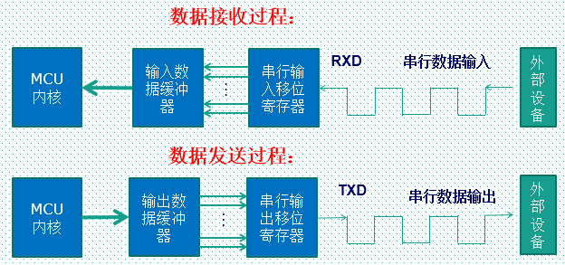

五、串口通信过程
这里写图片描述

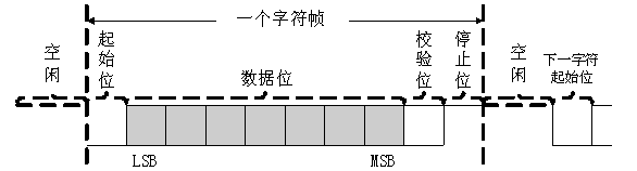

六、STM32串口异步通信需要定义的参数
起始位
数据位(8位或者9位)
奇偶校验位(第9位)
停止位(1,15,2位)
波特率设置
这里写图片描述

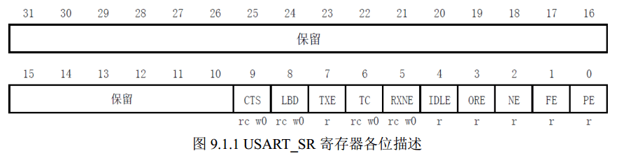

5.串口状态。 串口的状态可以通过状态寄存器 USART_SR 读取。 USART_SR 的各位描述如图 9.1.1 所示:
这里写图片描述
这里我们关注一下两个位,第 5、 6 位 RXNE 和 TC。
RXNE(读数据寄存器非空),当该位被置 1 的时候,就是提示已经有数据被接收到了,并且可以读出来了。这时候我们要做的就是尽快去读取 USART_DR,通过读 USART_DR 可以将该位清零,也可以向该位写 0,直接清除。
TC(发送完成),当该位被置位的时候,表示 USART_DR 内的数据已经被发送完成了。如果设置了这个位的中断,则会产生中断。该位也有两种清零方式: 1)读 USART_SR,写USART_DR。 2)直接向该位写 0。
状态寄存器的其他位我们这里就不做过多讲解,大家需要可以查看中文参考手册。

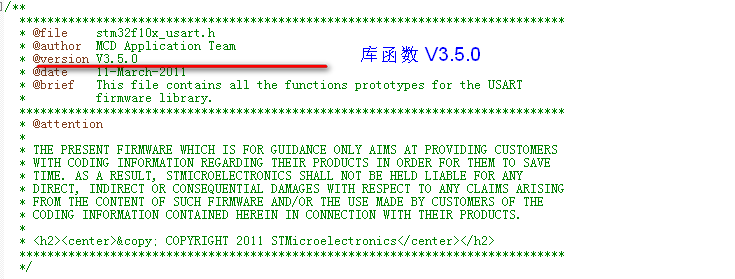

我们用的库函数V3.5里面还有:
这里写图片描述
