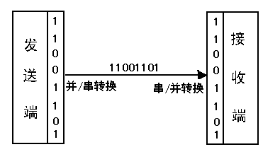

(1)基本概念
串行通信(英语:Serial communication):是指使用一条数据线,将数据一位一位地依次传输,每一位数据占据一个固定的时间长度。其只需要少数几条线就可以在系统间交换信息,特别适用于计算机与计算机、计算机与外设之间的远距离通信。

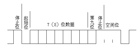

《2》异步通信(Asynchronous Data Transfer)
异步通信中,在异步通行中有两个比较重要的指标:字符帧格式和波特率。数据通常以字符或者字节为单位组成字符帧传送。字符帧由发送端逐帧发送,通过传输线被接收设备逐帧接收。发送端和接收端可以由各自的时钟来控制数据的发送和接收,这两个时钟源彼此独立,互不同步。
接收端检测到传输线上发送过来的低电平逻辑"0"(即字符帧起始位)时,确定发送端已开始发送数据,每当接收端收到字符帧中的停止位时,就知道一帧字符已经发送完毕。
不具有时钟同步信号的传输,参与通信的双方需事先约定波特率(传输速度),发送方和接收方按照事先约定好的波特率发送和接收数据。

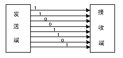

三、并行通信
(1)基本概念
如果一组数据的各数据位在多条线上同时被传输,这种传输方式称为并行通信。

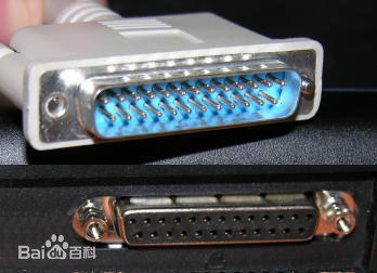

(2)并行接口
并行接口简称并口,也就是LPT接口,是采用并行通信协议的扩展接口。
参看:并行端口

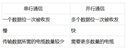

四、串行通信与并行通信比较
参看:Serial Communication – Introduction
(1)两种通信之间的差异
这些是串行通信和并行通信的基本区别。 从以上的不同,显然可以认为并行通信远远好于串行通信。 但是等等,这些只是基本的区别。 在我们进一步讨论之前,我们需要熟悉一些术语:
