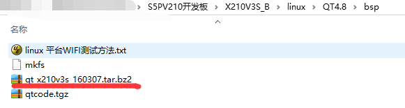

二、安装 QT4.8 源码包
将光盘中的 QT4.8 源码包 qt_x210v3s_160307.tar.bz2 拷贝到 ubuntu 的用户目录并解压:
    tar -xvf qt_x210v3s_160307.tar.bz2
