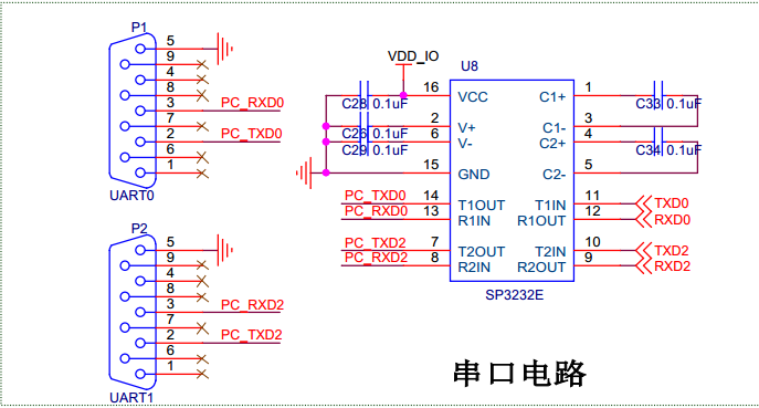

TTL 电平和 RS232 电平我会再开一篇详细来讲。这里就是要了解一下SP3232 芯片。
我们查看原理图,串口电路部分:
你能区分 SP3232 芯片引脚哪边是TTL电平,哪边是 RS232 电平吗?(傻纸问题,哈哈)
我们介绍UART基本概念的时候,也提到了现在PC机的COM均为RS232,但是单片机的电平是TTL电平。
所以要用一个电平转化芯片 SP3232,然后使得单片机和PC通过串口进行通信。
上图标的很清楚啦,PC_TXD0、PC_RXD0 在PC端,为RS232电平。

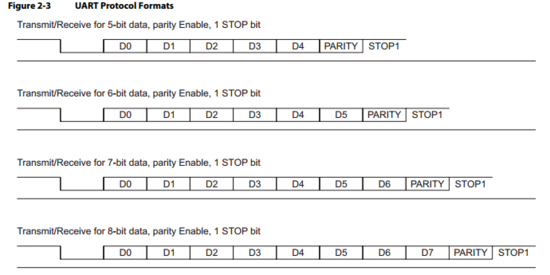

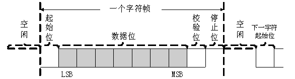

(2)数据传输格式
空闲位: 从一个字符的停止位结束到下一个字符的起始位开始,表示线路处于空闲状态,为逻辑 1。
起始位:必须是持续1bit时间的逻辑 0 电平,标志着传输一个字符的开始,接收方可用起始位使自己的接收时钟与发送方的数据同步。
数据位:紧跟在起始位之后,是通信中的真正有效信息。数据位的位数可以由通信双方共同约定,一般可以是5位、6位、7位或8位,标准的ASCII码是0~127(7位),扩展的ASCII码是0~255(8位)。传输数据时先传送字符的低位,后传送字符的高位。
    这里有几个知识点需要知道:
    ASCII 码,参看:C语言再学习 -- ASCII码表(转)
    MSB 和 LSB,参看:C语言再学习-- 大端小端详解(转)
    思考:
    因为通常我们的PC是小端的,如果没有另外说明,通常可以假定数据首先传输最低有效位(LSB)。
    在标准ASCII码中 127 转化成二进制为 0111 1111,即最有效高位一直为 0。只需传输 7 位即可
    在扩展ASCII码中 255 转化成二进制为 1111 1111,需要传输 8 位。
校验位:奇偶校验位仅占一位,用于进行奇校验或偶校验,奇偶检验位不是必须有的。如果是奇校验,需要保证传输的数据总共有奇数个逻辑高位;如果是偶校验,需要保证传输的数据总共有偶数个逻辑高位。
    这里有几个知识点需要知道:
    校验位可分为NONE(无校验位)、ODD(奇校验)、EVEN(偶校验),一般多为无校验位。
    奇偶校验,参看:奇偶校验 -- 百度百科
    奇偶校验位是一个表示给定位数的二进制数中 1 的个数是奇数还是偶数的二进制数。奇偶校验位是最简单的错误检 测码。奇偶校验位有两种类型:偶校验位与奇校验位。如果一组给定数据位中 1 的个数是奇数,那么偶校验位就置为 1,从而使得总的 1 的个数是偶数;如果给定一组数据位中 1 的个数是偶数,那么奇校验位就置为 1,使得总的1 的个数保持奇数不变。
    举个栗子:假设传输的数据位为 01001100,如果是奇校验,则奇校验位为0(要确保总共有奇数个1),如果是 偶校验,则偶校验位为1(要确保总共有偶数个1)
    如果是采用奇校验,在传送每一个字节的时候另外附加一位作为校验位,校验位在数据位后面,当实际数据中“1”的个数为偶数的时候,这个校验位就是“1”,否则这个校验位就是“0”,这样就可以保证传送数据满足奇校验的要求。在接收方收到数据时,将按照奇校验的要求检测数据中“1”的个数,如果是奇数,表示传送正确,否则表示传送错误。
    如果传输过程中包括校验位在内的奇数个数据位发生改变,那么奇偶校验位将出错表示传输过程有错误发生。因此,奇偶校验位是一种错误检测码,但是由于没有办法确定哪一位出错,所以它不能进行错误校正。发生错误时必须扔掉全部的数据,然后从头开始传输数据。在噪声很多的媒介上成功传输数据可能要花费很长的时间,甚至根本无法实现。但是奇偶校验位也有它的优点,它是使用一位数据能够达到的最好的校验码,并且它仅仅需要一些异或门就能够生成。奇偶校验被广泛应用。
停止位:可以是是1bit、1.5bit或2bit,可以由软件设定。它一定是逻辑 1 电平,标志着传输一个字符的结束。
    由于数据是在传输线上定时的,并且每一个设备有其自己的时钟,很可能在通信中两台设备间出现了小小的不同步。因此停止位不仅仅是表示传输的结束,并且提供 计算机校正时钟同步的机会。适用于停止位的位数越多,不同时钟同步的容忍程度越大,但是数据传输率同时也越慢。

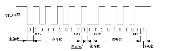

例如,对于16进制数据55aaH,当采用8位数据位、1位停止位传输时,无校验位。(先传第一个字节55,再传第二个字节aa,每个字节都是从低位向高位逐位传输)。我们来看它在一下 TTL 电平和 RS232 电平的信号线上的波形。
《1》TTL电平的串行数据帧格式
对于正逻辑的 TTL 电平,起始位是逻辑 0 为低电平;停止位和空闲位是逻辑 1 为高电平。

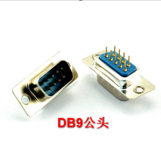

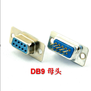

DB9针串口鱼叉式公头母头:

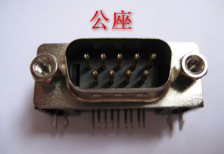

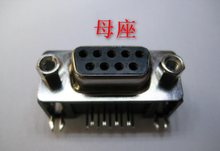

DB9针串口焊板式公座母座:

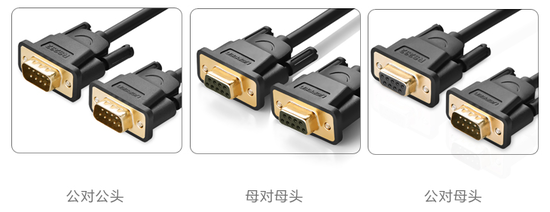

串口线延长母对母/公对母/公对公:

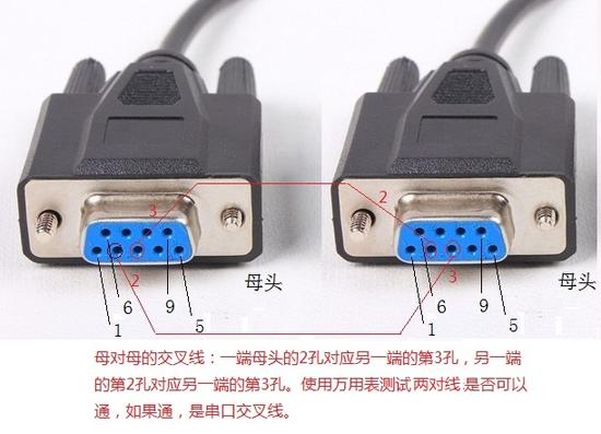

讲到串口线,它有交叉线与直通线之分:
参看:串口线-交叉线与直通线之分
1:串口交叉线
串口线两头都一样都相同。都是公对公或者母对母串口线,这种线必须是交叉线。一端的第二针与另一端的第三针是通路的,说明此线是交叉线。
以下是判断方法:
2:串口直通线
如果用户串口设备与串口服务器连接使用公对母串口线,那必须使用公对母直通线。
一端公头的2对应,另一端母头的2,一端母头的3对应另一端公头的3.

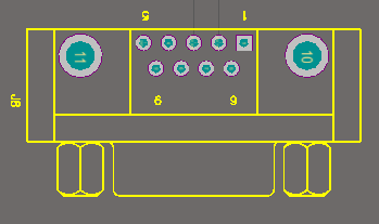

DB9针串口焊板式PCB元件封装:

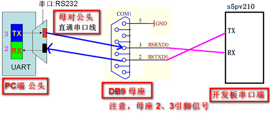

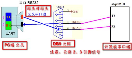

最后示例分析串口直通和交叉之分:

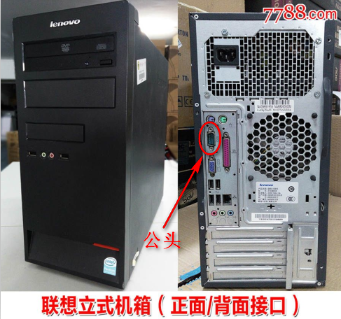

以联想台式机为例,通常PC上的串口为公头的:

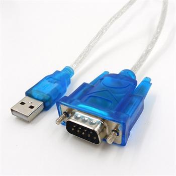

或者笔记本电脑,通常用的 USB转串口线,也是公头的:
1:串口交叉线
2:串口直通线

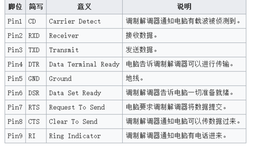

引脚定义:
公头:
母头:
Pin2 TXD
Pin3 RXD
Pin5 GND

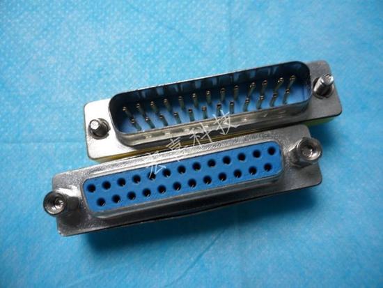

《2》DB25

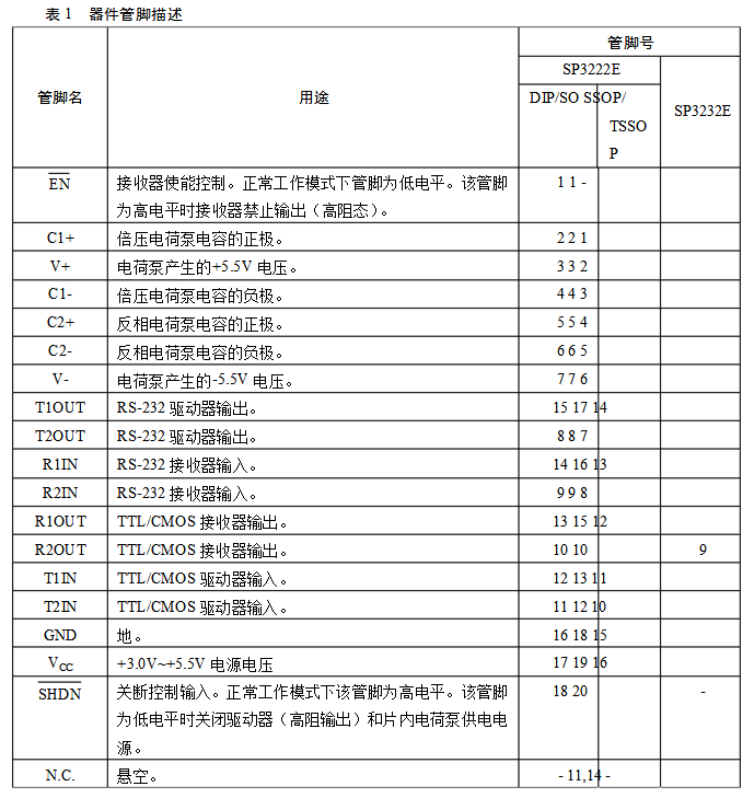

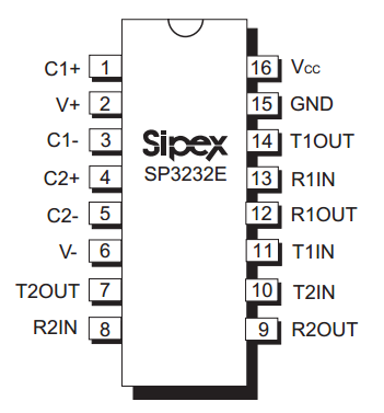

这类芯片也有不少,我们就讲上面提到的 SP3232,查看相关手册和原理图。
《1》特性
满足EIA/TIA-232-F标准,工作电压为+3.0V到+5.5V
满载最小数据速率:120Kbps
1uA的低功耗关断模式,接收器(SP3222E)有效
可与RS-232共同使用,电源低至+2.7V
增强型ESD规范:
±15kV人体放电模式
±15kV IEC1000-4-2气隙放电
±8kV IEC1000-4-2接触放电
《2》封装
《3》引脚说明
《4》相关电路图

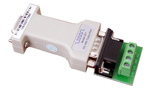

(2)485转232接口
上面提到了,标准没有规定接插件,所以一般都是引出四根线:VCC,GND,TXD,RXD
常用的还有 485转232转换器

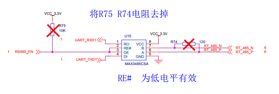

《2》电路图和引脚
引脚说明:
Pin1-RO-接收器输出。
Pin2-RE-接收器输出使能(低电平有效)。
Pin3-DE-驱动器输出使能(高电平有效)。
Pin4-DI-驱动器输入。
Pin5-GND-连接地。
Pin6-A-驱动器输出/接收器输入(同相)。
Pin7-B-驱动器输出/接收器输入(反相)。
Pin8-Vcc
注意:将AB间120欧姆去掉,如果采用阻抗匹配的电缆,300米以内几乎可以不用加终端电阻。加终端电阻的缺点就是增大了线路的无用功耗,尤其是电池系统供电时,降低了电池的续航能力。我一开始没有将它去掉,导致只能发送数据,无法接收数据。

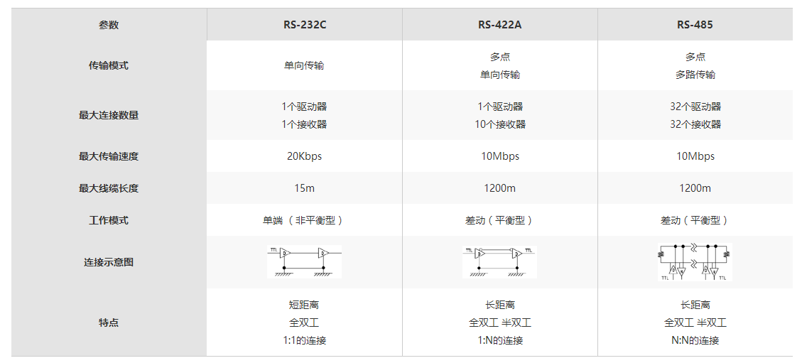

六、三者比较
参看:串行通信的基础知识- RS-232C / RS-422 / RS-485 -

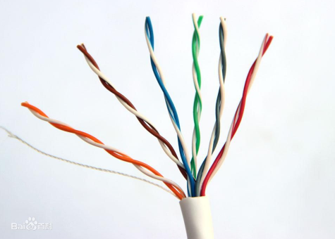

双绞线,参看:双绞线 -- 百度百科
