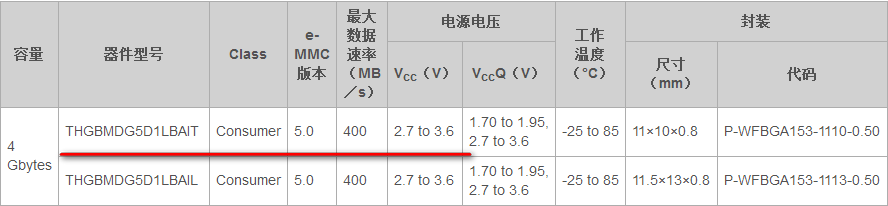

而我看了有下我买的开发板处 e-MMC 芯片型号是 THGBMBG5D1KBAIT
芯片手册下载:THGBMBG5D1KBAIL datasheet
可以查看  东芝官网

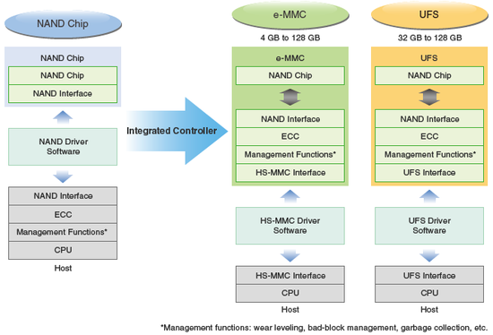

针对那些对大容量MLC NAND闪存感兴趣的用户,我们推荐封装内带有集成控制器芯片的NAND闪存产品。
在使用不带集成控制器芯片的NAND存储器解决方案时,用户需要将坏块管理、错误代码校正(ECC)、逻辑-物理地址转换和磨损均衡(一种在存储器阵列内平均分布重写次数的技术)等处理操作嵌入存储系统中。
因此,我们推荐在同一个封装内加入集成控制器芯片的NAND闪存解决方案。
由于在技术规格和ECC要求上的变化,几乎每一代工艺的NAND闪存在操作方面都会随之发生相应的变化,特别是对MLC NAND闪存而言。东芝专门针对每一代NAND闪存开发的集成控制器芯片能够为这些必要操作提供解决方案。使用带有集成控制器芯片的NAND闪存解决方案,可以更轻松地构建主机内存应用系统。
东芝提供 e-MMC 和 UFS,这是集成控制器于同一封装的一系列大容量 NAND 闪存。
这些NAND解决方案提供了ECC和其它控制功能,这是东芝所优化的应用于每一代NAND的技术。
eMMC 和UFS 降低了主机处理器的工作量,简化了产品开发,缩短了上市时间,增加了存储器产品的易用性。
存储卡接口:e-MMC
e-MMC 是指一系列具有ECC、耗损均衡和坏块管理等控制功能的NAND闪存(NAND)。e-MMC 也提供符合JEDEC/MMCA版本 4.5/5.0/5.1的高速存储卡接口,从而消除了用户对于直接控制NAND的需求。所以,e-MMC 可轻松用作嵌入式多媒体卡(MMC)存储器。

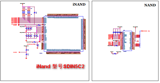

说这么多有啥用啊,其实我就想这些开发板用户手册上说,开发板是 nand flash 平台还是 inand 平台
这种说法是不是不太恰当呢?首先开发板上用的根本不是 iNand 系列的芯片。
Flash:支持512MB nand flash/4GB inand 可选,标配 4GB inand;
这句话也是错误的吧,4GB 的是东芝的 THGBMBG5D1KBAIT 型号的 e-MMC 芯片,所以说 e-MMC 会不会好些。
直到我看了官网提供的核心板原理图,才了解为什么它们说 iNand 了。
型号是 SDIN5C2 即 SanDisk 公司的 iNAND 支持 e-MMC 4 引导操作模式。
THGBMBG5D1KBAIT 和 SDIN5C2 封装是一样,是可替代的。
而上面所谓的 iNand 应该就是基于 SDIN5C2 来说的。
开发板手册上的叫法没有改回来,不过还是显得不太严谨。

iNand/eMMC的结构框图及其与NandFlash的区别
(1) iNand 内部也是由存储系统和接口电路构成(和 Nand 结构特性类似,不同之处在于接口电路功能不同)。
(2) iNand 的接口电路挺复杂,功能很健全。譬如:
第一,提供 eMMC 接口协议,和 SoC 的 eMMC 接口控制器通信对接。
第二,提供块的 ECC 校验相关的逻辑,也就是说 iNand 本身自己完成存储系统的 ECC 功能,SoC 使用 iNand 时自己不用写代码来进行 ECC 相关操作,大大简化了 SoC 的编程难度。( NandFlash 分 2 种:SLC 和 MLC,SLC 更稳定,但是容量小价格高;MLC 容易出错,但是容量大价格低)
第三,iNand 芯片内部使用 MLC Nand 颗粒,所以性价比很高。
第四,iNand 接口电路还提供了 cache 机制,所以 inand 的操作速度很快。

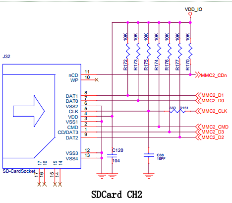

iNand / eMMC 的物理接口和 SD 卡物理接口的对比
(1) S5PV210 芯片本身支持 4 通道的 SD/MMC,在 X210 中实际是在 SD/MMC0通道接了 iNand 芯片,而 SD/MMC2 接了 SD 卡( SD/MMC3 也接了 SD卡 )。
(2)对比 inand 和 SD卡 接线,发现:这两个接线几乎是一样的,唯一的区别就是SD卡 IO 线有 4 根,而 iNand 的 IO 线有 8 根。
(3)这个告诉我们,我们在实际操作 iNand芯片 时和操作 SD卡 时几乎是一样的(物理接线几乎一样,软件操作协议几乎一样)。

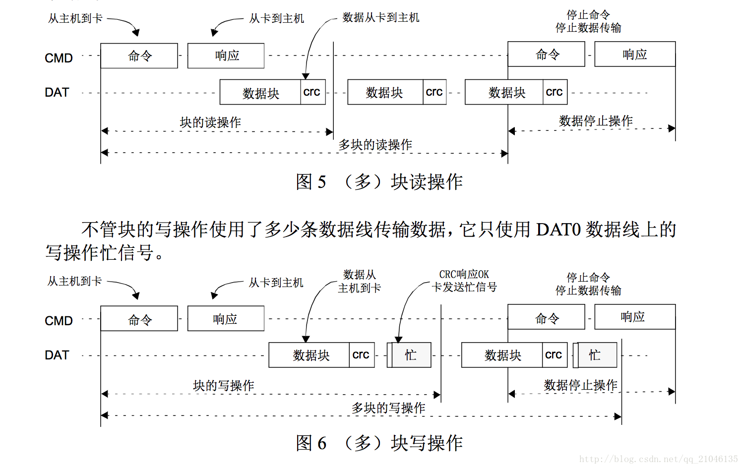

命令响应的操作模式
(1) SD 协议事先定义了很多标准命令(CMD0、CMD1·····),每个命令都有它的作用和使用条件和对应的响应。SD 卡工作的时候就是一个一个的命令周期组合起来的,在一个命令周期中,主机先发送 CMD 给 SD 卡,然后 SD卡 解析这个命令并且执行这个命令,然后 SD 卡根据结果回发给主机 SoC 一个响应。(有些命令是不需要响应的,这时 SD 卡不会给主机回发响应,主机也不用等待响应)。标准的命令+响应的周期中,主机发完一个命令后应该等待 SD卡 的响应而不是接着发下一条命令。

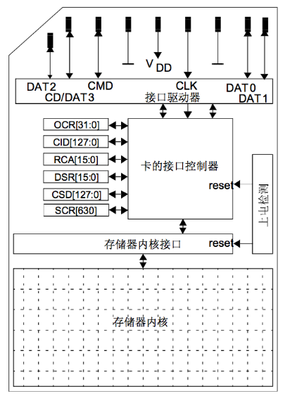

SD/iNand的体系结构图
(1) SD 卡内部有一个接口控制器,这个控制器类似于一个单片机,这个单片机的程序功能就是通过 CMD 线接收外部主机 SoC 发给 SD卡 的命令码,然后执行这个命令并且回发响应给主机 SoC。这个单片机处理命令及回发响应遵循的就是SD 协议。这个单片机同时可以控制 SD卡 内部的存储单元,可以读写存储单元。
SD / iNand 的寄存器(重点是 RCA 寄存器)
(1)注意这里说的是 SD卡 内部的寄存器,而不是主机 SoC 的 SD 控制器的寄存器。(很多外置芯片内部都是有寄存器的,这些寄存器可以按照一定的规则访问,访问这些寄存器可以得知芯片的一些信息)。
(2) RCA(relative address,相对地址寄存器)。我们在访问 SD卡 时,实际上 SD卡内部每个存储单元的地址没有绝对数字,都是使用相对地址。相对地址由 SD卡自己决定的,存放在 RCA 寄存器中。
