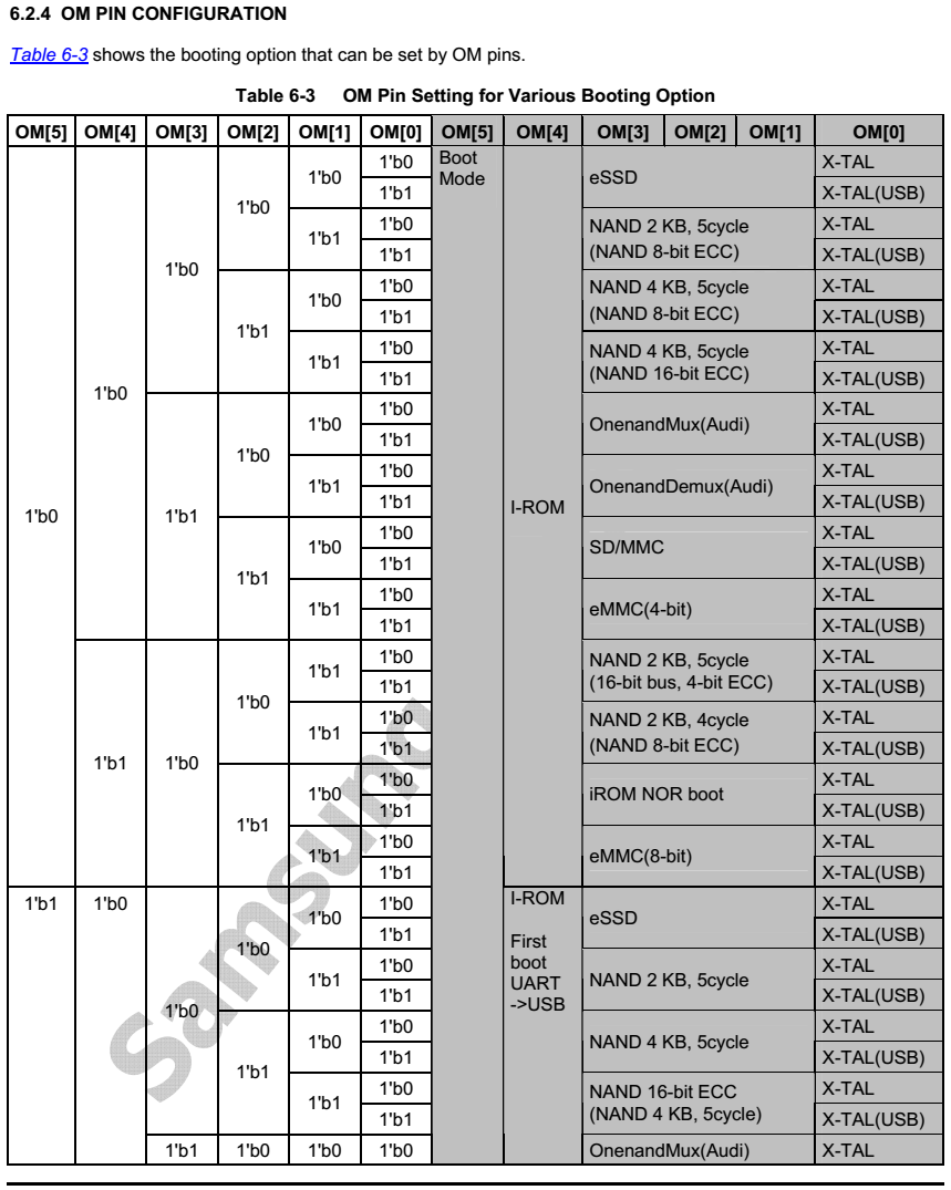

在讲烧写/启动模式的时候其实已经提到,S5PV210 采用 iROM 启动方式进行启动,支持从MoviNAND/iNand, MMC/SD Card ,pure Nand, eMMC, eSSD, UART and USB等存储设备启动。
我们可以通过外部引脚OM[5:0]来选择相应的启动模式。

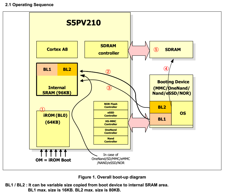

S5PV210启动过程分为BL0、BL1、BL2三个阶段,S5PV210内部有96Kb的IRAM和64Kb的IROM。S5PV210启动过程如下图:
注释:其中 BL1 最大 16KB,BL2 最大 80KB
第一步:iROM初始化,初始化系统时钟、特殊设备控制寄存器和启动设备
第二步:iROM启动代码加载BL1(bootloader)到iRAM,在安全启动模式下iROM对BL1进行整体校验。
第三步:执行BL1,BL1加载BL2(剩余的bootloader)到iRAM,BL1将会对BL2进行整体校验。
第四步:执行BL2,BL2初始化SDRAM控制器,将OS下载到SDRAM
第五步:跳转到OS起始地址,进入系统

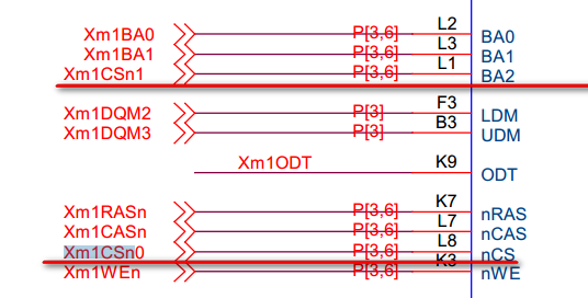

我们通过上面的存储空间分配图,可知DRAM 有两个通道的DRAM0起始地址为0x2000_0000,DRAM1起始地址为 0x4000_0000。你怎么知道它选的是哪个?
这个要看原理图了:
Xm1CSn0 和 Xm1CSn1 这两根片选信号线对应两个 DRAM 的地址,开发板的DDR2 SDRAM的片选信号接到了 Xm1CSn0引脚,所以它的访问地址为 0x2000_0000 开始的地址空间。

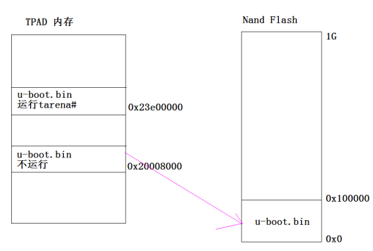

USB烧写:
拷贝 x210_usb.bin 到 0xd0020010 (IRAM)
拷贝 uboot.bin 到地址 0x23e00000 (SDRAM,掉电丢失)
nand更新:
将 uboot.bin 先拷贝到 0x20008000(SDRAM,掉电丢失)   命令: tftp 20008000 u-boot.bin
擦除 nand(nand的特性:要向Nand Flash中写数据之前,必须先擦除)   命令:nand erase 0 200000
最后将 uboot.bin从SDRAM的 0x2008000 烧写到 nand里,命令:nand write 20008000 0 200000
同理更新 内核、根文件系统。
这里就有点意思了,先将uboot拷贝到 0x23e00000,让开发板可以启动进入uboot。
然后再将uboot拷贝到 0x20008000,从这个地址烧写uboot到nand中。
我讲了这么多,就是想说明 SDRAM 是内存,它掉电丢失;nand 是硬盘,最终应将uboot、内核、根文件系统等烧写到这里面。将其复制到内存,最后进入系统。

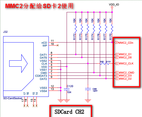

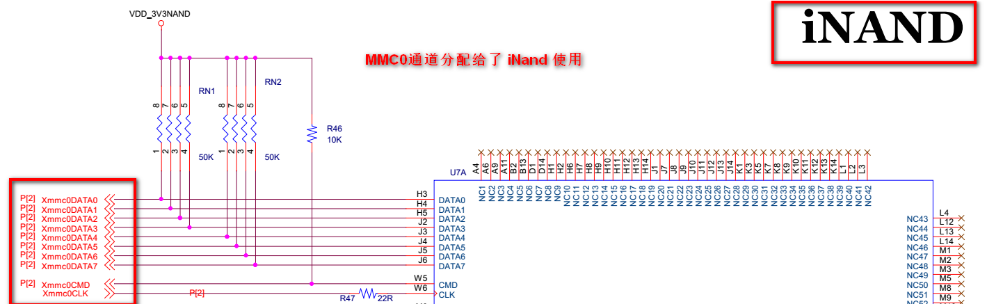

举个栗子,SD/MMC/eMMC启动时,MMC通道0分配给第一启动模式使用,通道2分配给第二启动模式使用。
先看下原理图:
根据上图可以看出,MMC通道0分配给第一启动模式(iNand/eMMC)使用,通道2分配给第二启动模式(SD卡)使用。
根据上面的启动流程图,iROM开始;检查启动模式;从第一启动模式(iNand/eMMC)下载BL1;校验和是否0K;成功进入BL1;失败从第二启动模式(SD卡)下载BL1;校验和是否0K;成功进入BL1;失败从UART启动;UART启动再失败,从USB启动;如果USB启动再失败的话,则停止启动。
分析完以后,也就很好的解释了,为什么通过SD烧写时,首先要破坏iNand中的bootloader以从SD2启动了。
